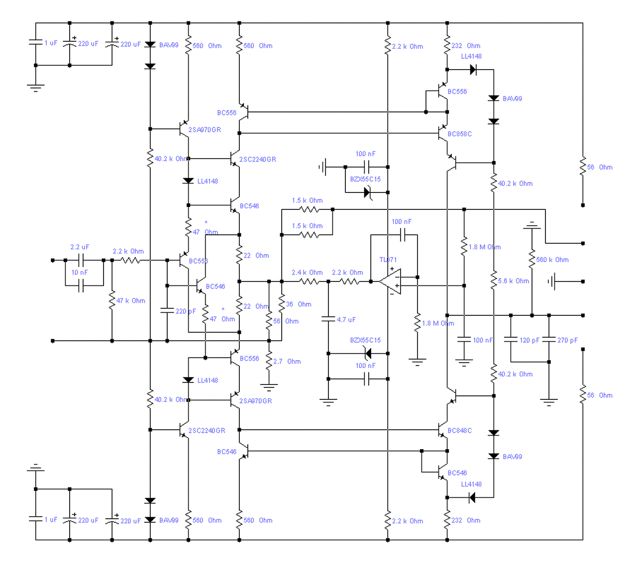

(#) elf333 válasza Ge Lee hozzászólására (») Jún 30, 2017 /
Valójában abszolút szükségtelen, hogy a teljes kimenőteljesítményét tudja egy végfok 20Khz-en.
A karcosságot meg sima ellenállások is okozhatják. Kondik főleg. Épp tökölök egy végfokkal. Tökéletesen tiszta hangja van. A bemeneten van egy 680pF/2,4K bemeneti szűrő. Hétvégén meghallgattam ide néhány normál és SMD ellenállást. Az eggyikkel kifejezetten karcossá válik a hang. A másikkal ilyen tompa homály lesz. Megint másik ilyen csövesekre jellemző irányba viszi el. Végül kikötöttem egy 0603 méretű SMD ellenállásnál, amivel baromi tiszta a magas tartomány, nagyon hallgatható és valahogy a dinamikát is megnövelte. Jóval dinamikusabbnak hallatszik a hang tőle. Az R534-et, meg a jól bevált yageo fémréteget teljes mértékben überelte ebben a pozicióban. Mindegyik ellenállás 2,4K-2,7K közötti volt. A kondi mondanom se kell még sokkal többet számít.

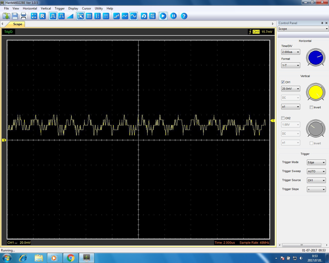

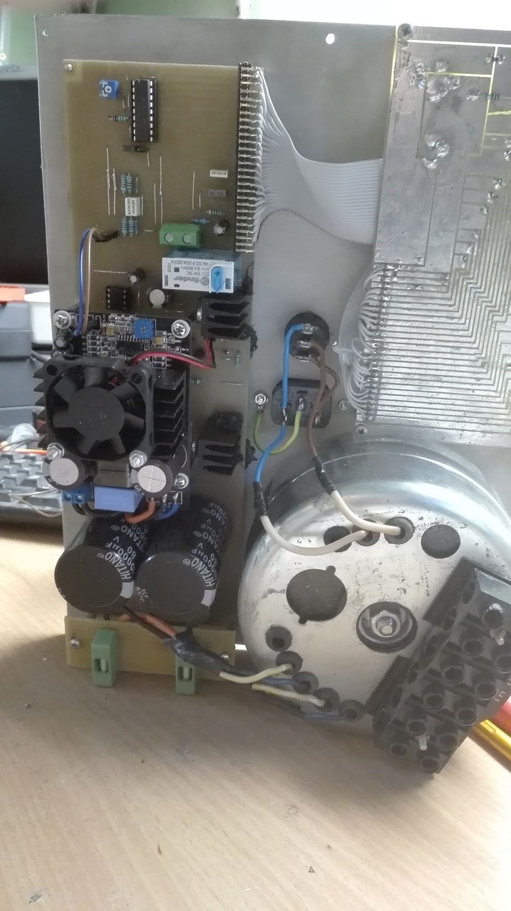

(#) roland9 hozzászólása Júl 1, 2017 /
Építettem egy aktív hangfalat, de az előerősítő Bővebben: Link gerjed.
A csatolt képen képen látható a gerjedés, lenne valakinek valami ötlete, hogy hogyan szüntethetném meg?
(#) reloop válasza roland9 hozzászólására (») Júl 1, 2017 /
Szia! A mérés végzésekor testre zártad a bementet? A külső zaj kizárható?
A potik állása milyen hatással van rá?

(#) roland9 válasza reloop hozzászólására (») Júl 1, 2017 /
A méréskor a bemenet rövid zárba volt a GND-vel, a táp feszültségeknél szép egyenes a feszültség, a potik tekerésével a mért jel nem változik(vagy csak én nem látom), de hallani lehet, hogy tekergetve vannak.
NYÁK-tervet tudnál mutatni?
Persze, a két panel szalagkábellel van összekötve.
(#) tothbela válasza roland9 hozzászólására (») Júl 1, 2017 /
Nem lehet hogy csak egyszerűen rászór a PWM végfok? Ha 250-500 khz körüli a rece, akkor megeshet.
Mi történik, ha a végfoktól elveszed a tápot?
A hangszín potik huzalozása bár látványos, igen messze áll az ideálistól.

(#) elf333 hozzászólása Júl 1, 2017 /
„ha a nagyjelű fokozat árama elfogy üzemszerű állapotban, addig nem lehet továbblépni.”
De nem fogy el. Még a legótvarabb végfoknál sem fogy el. Azért kell a bemeneti jel megfelelő sávkorlátozása. Üzemszerű állapotban nem. (A négyszögjel a legkevésbé sem üzemszerű állapot.)
Igazi öröm viszont, hogy a sávkorlátozásra használt bemeneti szűrő két darab alkatrésze önmagában képes durva karcosságot csinálni. Ugyan így a végfok összes többi alkatrésze is persze. Ezt ki kell játszani belőle...
Például a CFA topológiájú erősítőmben a VAS fokozat az áramával egy 400pF-os kondenzátort vezérel. Ez így egy integrátor. Pont úgy, mint a fetes végfokoknál a fetek kapacitásait vezérlő fokozat esetében.
Itt aztán bármilyen karcos hangot tudok csinálni azzal az egy kondival. Ha akkorára választom ezt a kondit, hogy már 20Khz-en is elfogy a meghajtó fokozat árama, nem gond, óriási változás nincs, nem lesz tőle karcos. Viszont a kondi fajtájára van óriási változás. Azzal be lehet karcosítani, tompítani, grízesíteni, vagy ilyen nagyon csengő, nagyon magasba húzóvá is lehet tenni a hangképet, vagy fordítva. Az értékével nincs gond csak csökkentem, vagy növelem vele visszacsatolás mértékét akár 40dB-el. Nagyon érdekes, de nem okoz drasztikus változást a hangjában amennyiben ugyanolyan fajta kondikat használok esetleg többet párhuzamosan.

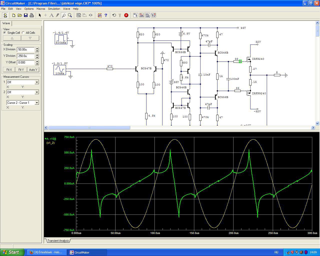

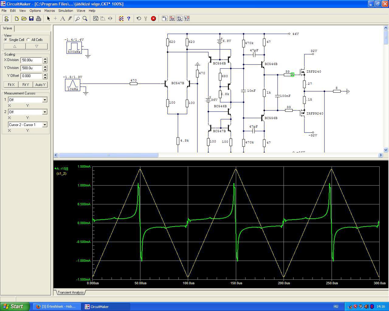

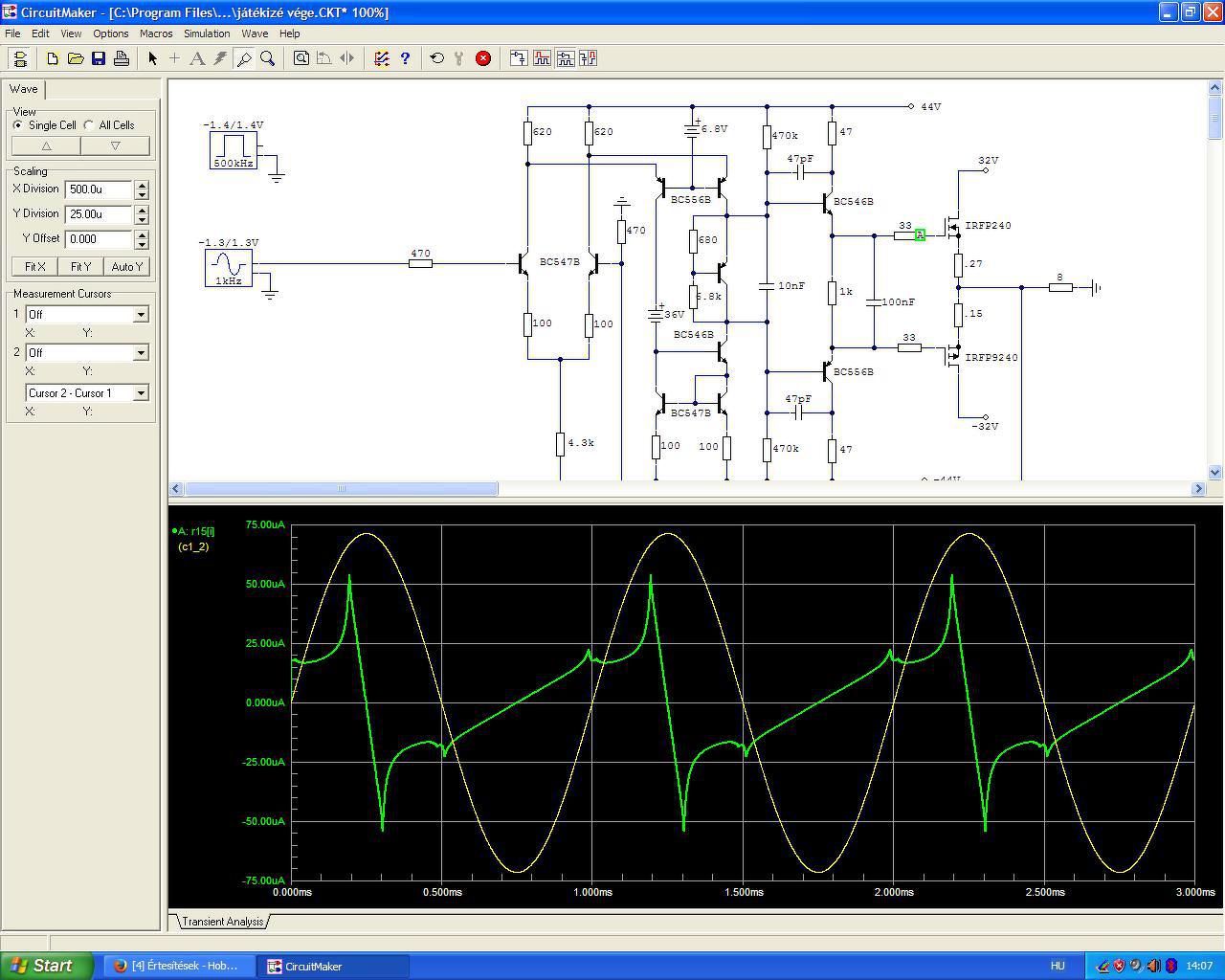

(#) Karesz 50 hozzászólása Júl 1, 2017 /
A felső fet gate árama. Talán nem kell hozzá különösebb kommentár.
Jól látható, hogy nem is annyira a keresztezési torzítás okoz problémát, sokkal inkább "megviseli" a nagyjelű fokozatot a végfetek áramirány váltása.
Este megnézem, és írok a fejleményekről, mert most nem vagyok otthon.
Igen a kábelezés nekem sem tetszik megmondom őszintén

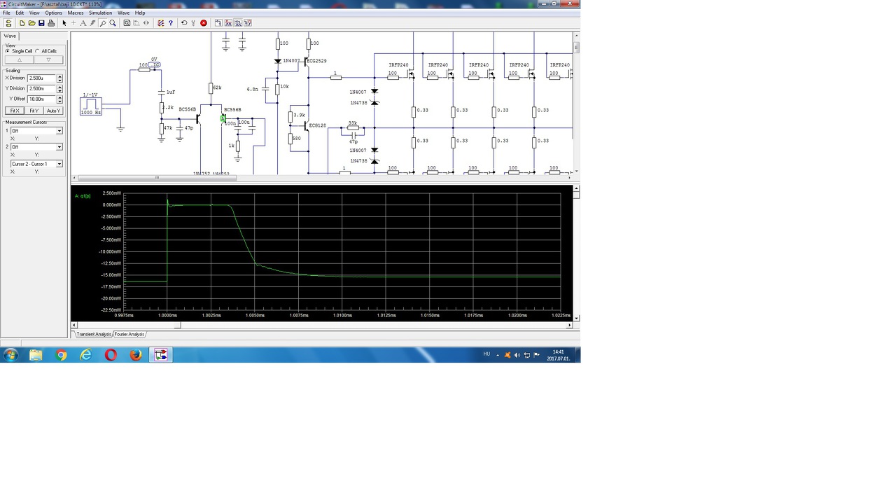

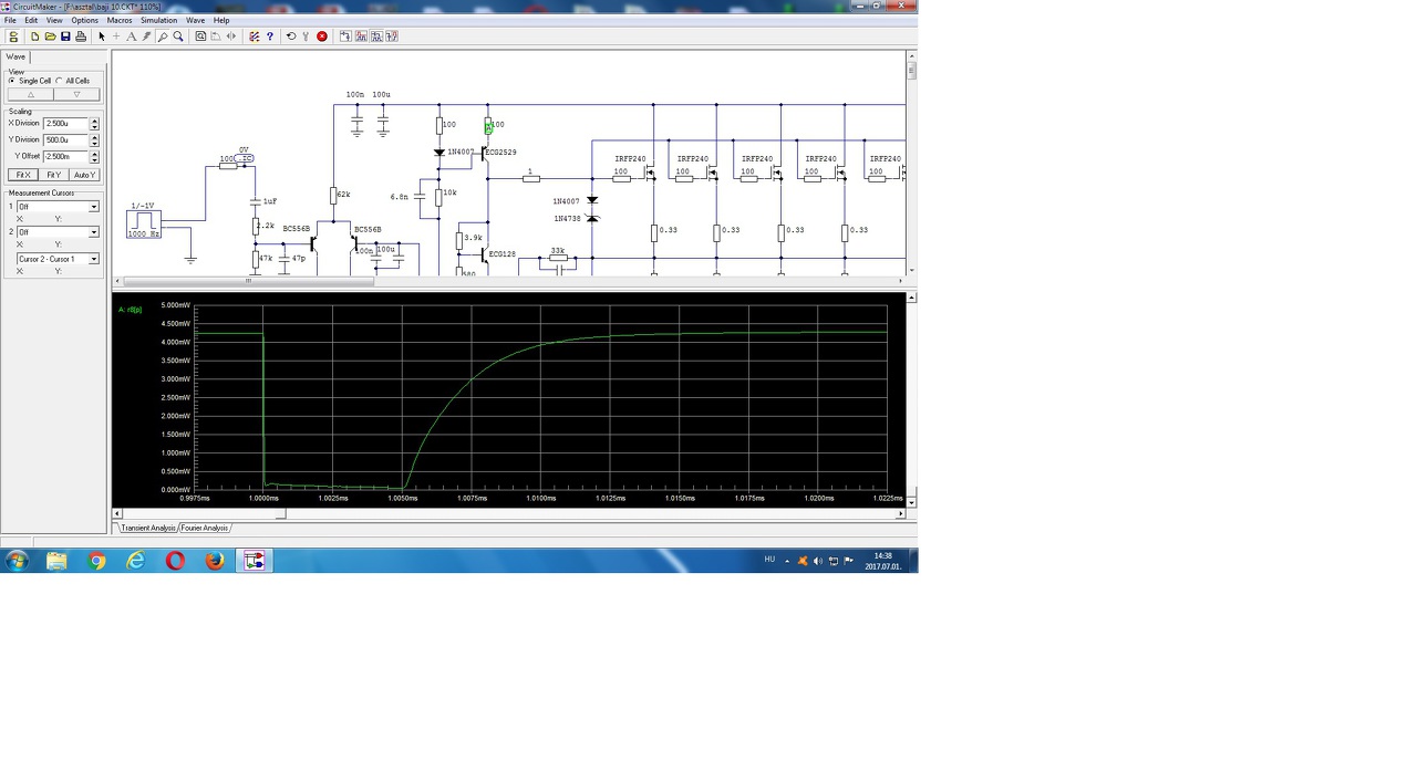

(#) tothbela hozzászólása Júl 1, 2017 /
Itt meg az látszik, amikor elfogy az áram. Látszik a 100 ohmos ellenállás teljesítményfelvételén, hogy egy ideig semmi. A differenciálerősítő visszacsatoló tranzisztora is elfelejti hogy neki dolgozni kellene.
Jó ez nem a játékizé, hanem más.
Jó csúnya képeket csináltam.
A hozzászólás módosítva: Júl 1, 2017
(#) elf333 válasza tothbela hozzászólására (») Júl 1, 2017 /
Látszik, hogy ez a zárt hurokban létrejövő hibajel, ami az erősítőt vezérli négyszög, vagy ugrásjel bemenet esetén. Ez nem üzemszerű állapot! Te pedig üzemszerű állapotról beszéltél!
