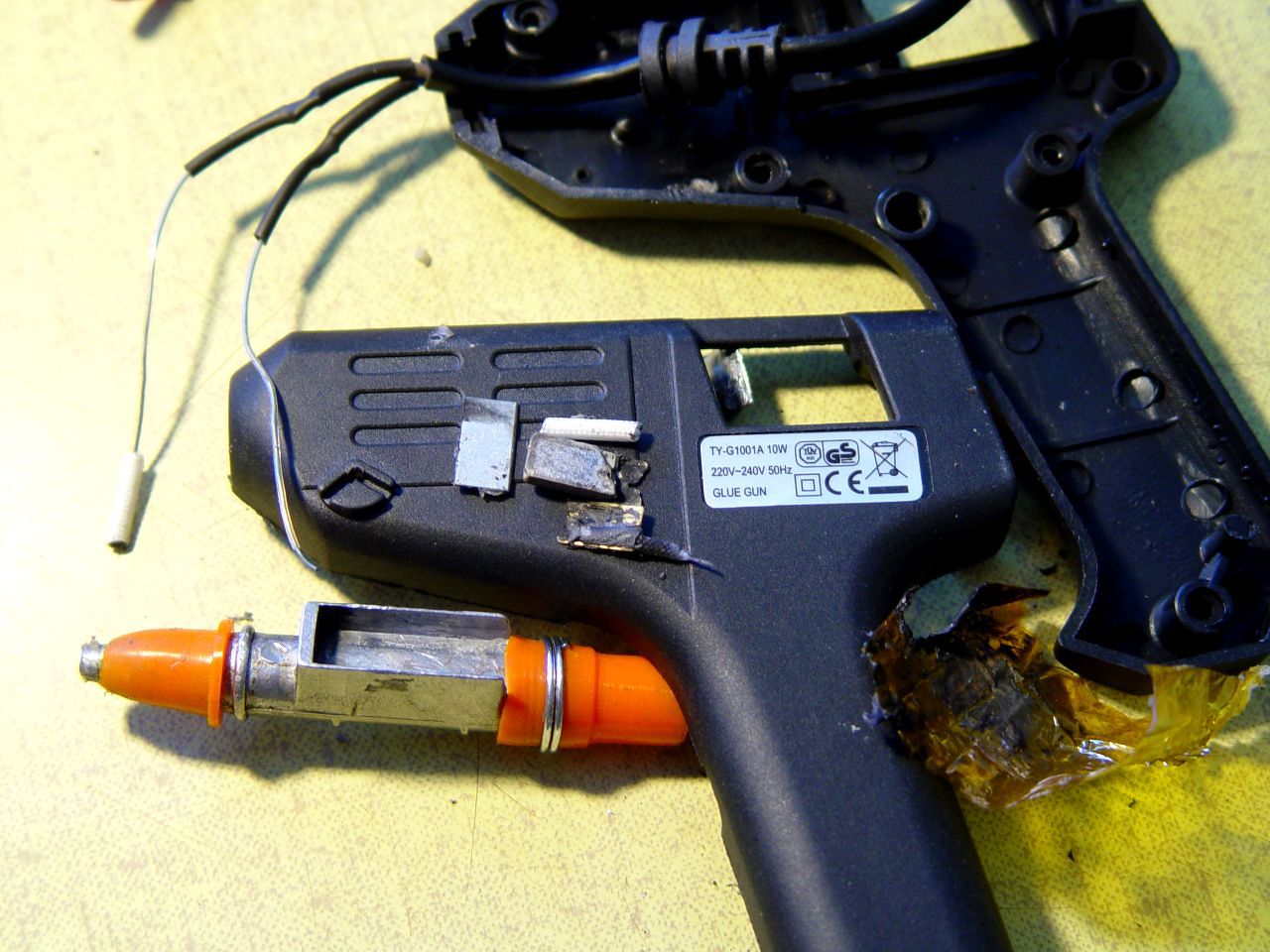

Üdv. Fórumtársak! 230 V, 10 W-os ragasztó pisztolyom használat zárlatos lett. Szétszedve egy 6x12 mm-es, 2 mm vastag, számomra ismeretlen, hőálló fóliával elszigetelt alkatrészt találtam az alumínium öntvény felületén kialakított fészekben, aminek a 230V-os csatlakozásainál látható volt a zárlat nyoma. A zárlat során részlegesen sérült alkatrészen a 6x12 mm-es felületek között 3-4 kohmos ellenállást mértem.
Milyen anyagú ez a közvetlenül hálózatra csatlakozó "fűtőbetét"? Széttörve porózus anyagúnak tűnik, mint a túlfeszültség levezető anyaga, vagy akár a széttört öntöttvas. Tudom, egy új, komplett eszköz ára nem jelentős, ezer forint alatt van, mégis érdekelne, van-e lehetőség a meghibásodó alkatrész pótlására?
Szia! Biztosan valamilyen PTC ellenállás lesz az ismeretlen patron.
A nemrégiben szétszedett hajsütőben láttam hasonlókat. Sajnos a nyaralóban van, nem tudok mérni. Mekkora a fészek, ahova a fűtőpatron való?

Köszönöm a választ! A fészek mérete 20x8x4,5 mm, a képeken jól látható. A fűtőpatron egy cellofán szerű, sárgás színű hőálló fóliába (a 2. képen a jobb sarokban, de elég rosszul látható) csomagolva van behelyezve az öntvényen lévő fészekbe. [/off](Ilyen fólia is érdekelne, 12 V-os házi gyártású forrasztó pákához eredménytelenül keresgéltem már hasonlót.[off]
A fűtőbetét azért is érdekelne, mert lomisoktól vettem már 2-3 ragasztópisztolyt az elmúlt években, sajnos nem fűtenek eléggé, így az eszközök nem használhatóak rendeltetés szerűen. (Kadarist véleményét figyelembe véve, lehet, hogy megnyúlott az ellenállásérték.) Kerestem fűtőbetétet a forgalmazók honlapjain, de csak ragasztó patronokat tartanak tartozékként. [/off]Hajsütővel találkoztam már a pécsi zsibvásáron, veszek egy olcsóbbat, belelesek magam is.[off] A hozzászólás módosítva: Júl 3, 2017
A sárga ragasztószalag, amire gondolsz, valószínűleg kapton. A hajsütőben emlékeim szerint sokkal nagyobb méretű betét van. A héten talán meg tudom nézni, mekkora.
