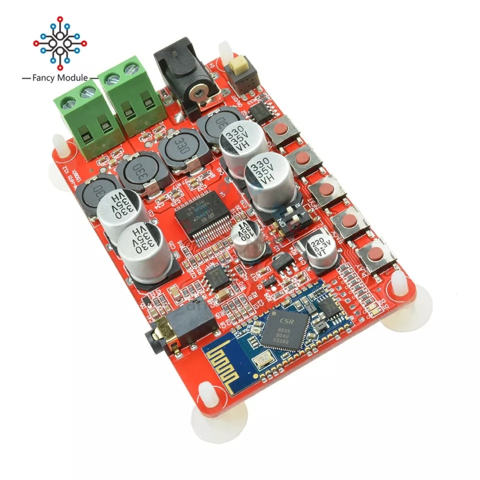

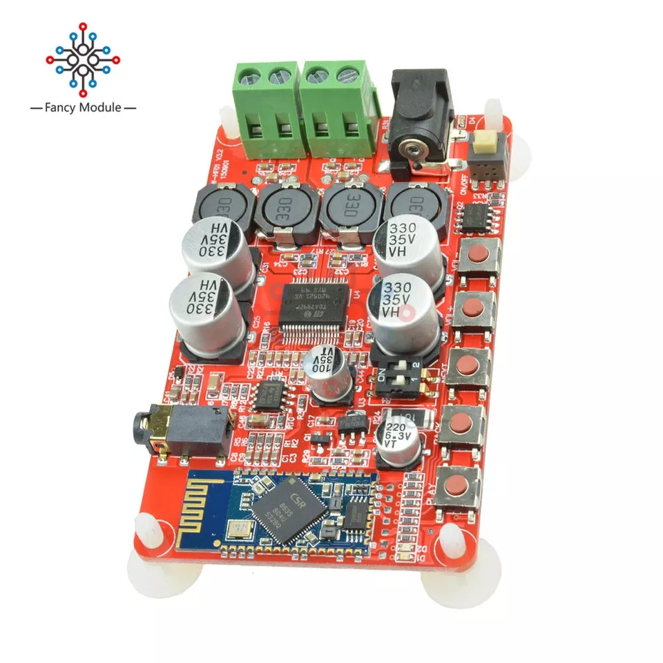

Ha tényleg 2x50W-os akkor egy poti nem elég. Illetve egy is elég, ha az sztereó. Amit rajzoltál az mono, az az egy csatornás. Ide ebből kettő kell, mint írtam. Ráadásul (ha igaz) "A"-s tehát lineáris, ide jobb lenne "B"-s az logaritmikus, és egyenletesebb hallásra azzal a hangerőszabályzás.
(#) vargham válasza szelda99 hozzászólására (») Okt 3, 2018 /
Megtennéd, hogy küldesz egy linket PONTOSAN arról a modulról, amilyened neked van? Többfélét is gyártanak ezzel az erősítő IC-vel.

(#) szelda99 válasza vargham hozzászólására (») Okt 4, 2018 /
Szia. Köszi a választ van 2 db A100k-s potim.
A chip adatai:
Specifications:
Supply Voltage: DC 8-25V
Power Interface: 2.1 DC Socket
Audio Input: Bluetooth Receiver V4.0
Audio Output: Terminals
Output Power: Add Pre-5532 Output Foot
Applicable Speaker Impedance: 4/6/8/16 ohm
Number of Channels: Two-channel Stereo
PCB Board Size: 82 * 50mm / 3.23 * 1.97in
Weight: 37g / 1.32oz
Note:
If you use external audio, you need connect 3.5mm audio line;
If you directly use Bluetooth, when power on, wait 3-10s, until LED blue and red light flashing alternately, then you can use your device to find the Bluetooth module then connect it. You can directly use it.

A hangerőszabályzó potit nem a kimenetre, hanem a bemenetre kell kötni. Jelen esetben az erősítő bemenetét valahol a Bluetooth modul, és az erősítő IC között tudod megtalálni a NYÁK-on, itt kell elvágni két vezetősávot, lekaparni a lakkot, és ráforrasztani a vezetéket.
Ha ez nem tetszik, akkor vegyél olyan erősítő modult, amin nem nyomógomb, hanem potméter van eleve.
Most már értem. Köszönöm.
