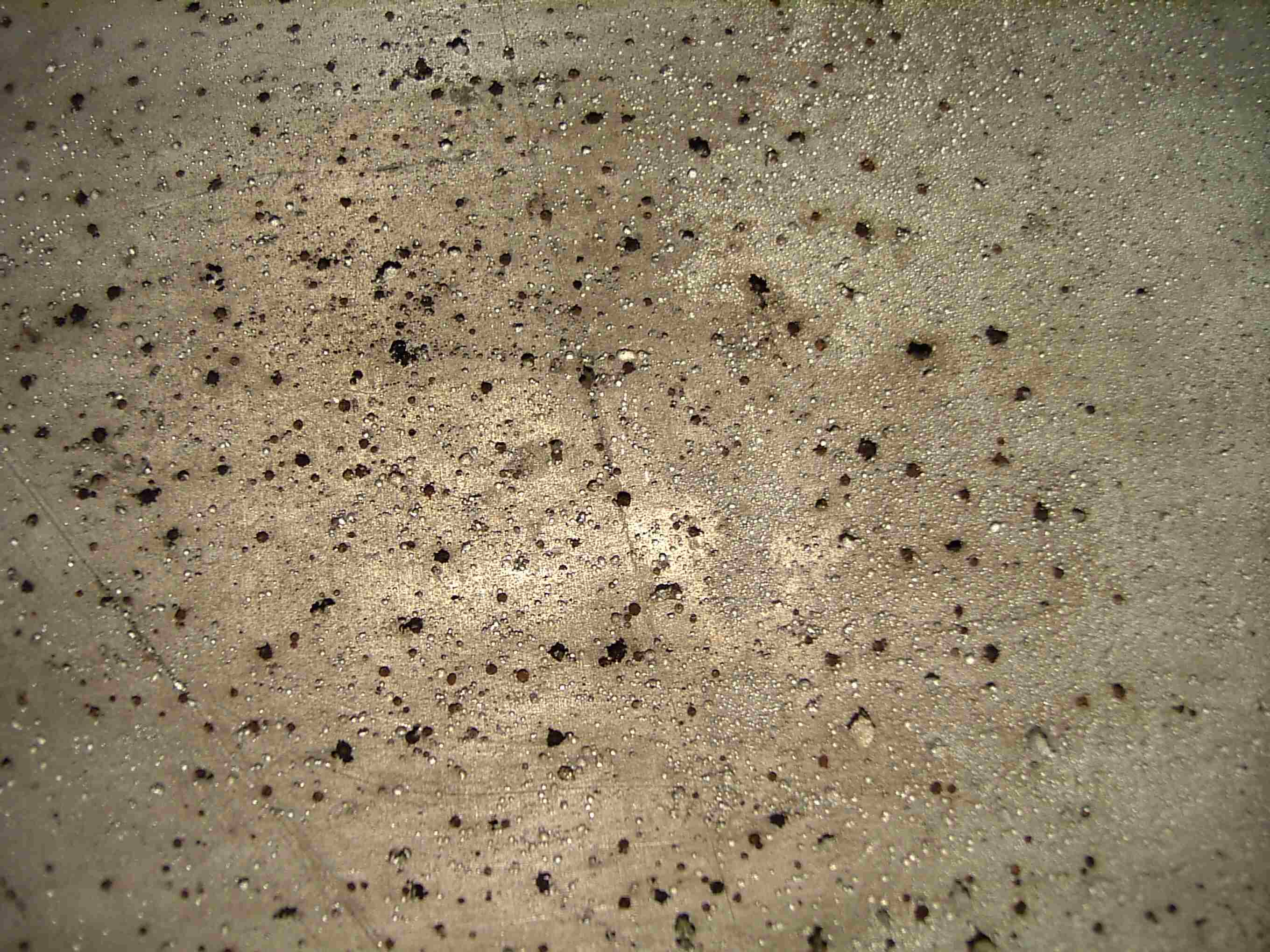

Hi
Ez most komolyan érdekelne,hogy miért nem jó a saválló acél? talán azt is marja?.... pedig jó kis edény (van súlya, nehezen borul fel, könnyű fűteni, kb 40 fokon tartom)
(#) Frankye válasza zsoltee0001 hozzászólására (») Ápr 8, 2008 /
Mert az acél is vas, csak alacsony széntartalmú. E miatt a vasklorid folyamatosan "kioldja" a vasat az edényből. (Legalábbis szerintem, de kémiához értőbbek majd megerősítenek vagy megcáfolnak.)
(#) zsoltee0001 válasza Frankye hozzászólására (») Ápr 8, 2008 /
Halleluja!
meg van oldva a rejtély! tényleg nemjó a saválló acél, hát nem gondoltam volna.
csináltam egy kísérletet, tegnap öntöttem egy kis vaskloridot műanyag edénybe és ebbe a savállóba is,
reggelre a saválló edényes bezöldült, a műanyag edényes sárga maradt.
kitakarítottam a saválló edényt és azt hittem hogy dobok 1 hátast!!... a 3-as falvastagságú acél rendesen majdnem át volt marva, rengeteg apró kráterszerű képződmény (pár képet csináltam), csak ez eddig nem tűnt fel mert sose takarítottam teljesen ki. asszem ez nagy tanúlság volt
a drágább nem biztos, hogy jobb!!
mindenkinek köszönöm a segítséget
Lám, akkor mégsem mondtam hülyeséget...
Abból indultam ki, hogy az asszony egyszer a rozsdamentes mosogatót ki akarta takarítani hipóval, és elég csúnyán megmarta a felületét. Ezek szerint jól okoskodtam!
Na meg abból, hogy anno egy orvosi csipesszel (szintén rozsdamentes acél) "turkáltam" a maratóban, és azt is rendesen "megette" a vasklorid oldat.

(#) zsoltee0001 válasza Frankye hozzászólására (») Ápr 9, 2008 /
Abszolút jól! azért nem dobtam a saválló edényt.
találtam otthon olyan műanyag edényt ami pont beleillik, az előbbibe vizet öntök (a hőközlés miatt) a műanyagba pedig a vaskloridot.
tegnap marattam is vele, igaz még mindig lassú (15-20 perc melegítve), de lehet, hogy egy kis sósav hozzáadagolása meghozná a hatást.
