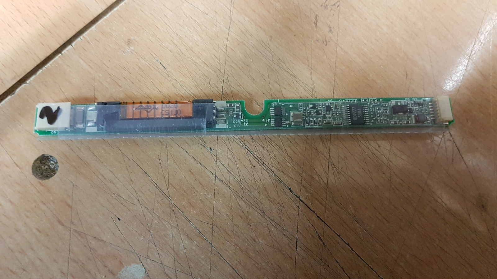

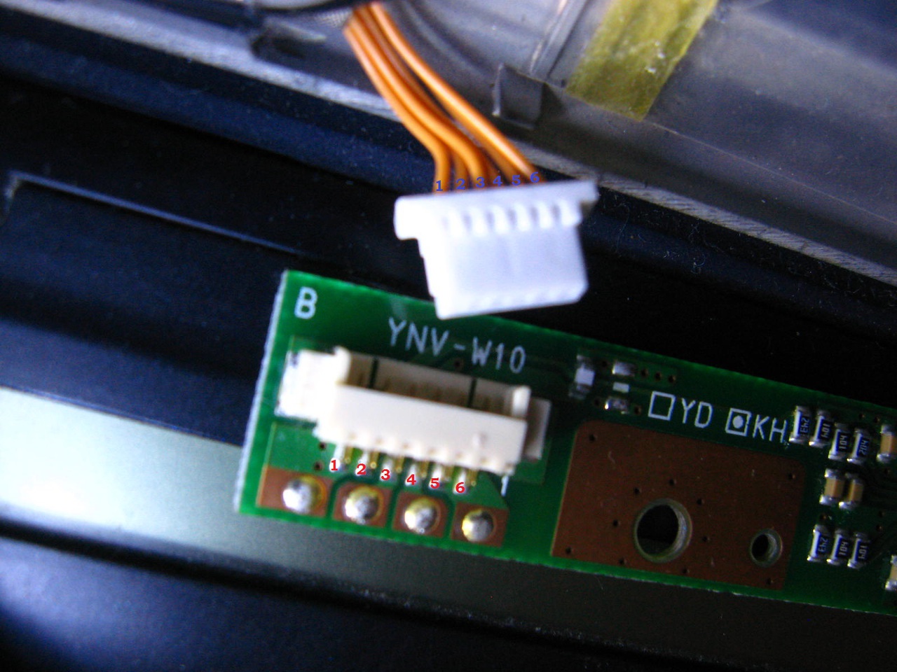

Kaptam egy Fujitsu laptopot, aminek nincs töltője és hiányzik az LCD fénycső-inverter plusz a fedél burkolata az LCD körül. Van egy csere inverterem, de az alaplaptól jövő kábel dugója kisebb, ezért nem tudom bekötni. Így még ki se tudom próbálni, pedig még a HDD is benne van! Az eredeti invertere 19V volt (az aljára írtak szerint), de a laptopomé (Lenovo) 20V és nem akarom se a töltőt se a laptopot elrontani. Mit csináljak/csinálhatok? (Mert így csak haszontalan kacat...)

Nem számít, lehet azzal már akármi, nem kell már a kutyának se... Egyenlőre mivel "normál SATA" csatlakozású HDD volt benne, áttettem az asztali gépembe másodiknak, de maga a laptop így egy haszontalan kacat, amivel jó lenne valamit kezdeni.
(#) bbalazs_ válasza Udvari Zsombor hozzászólására (») Júl 4, 2017 /
19 vs 20 Volt tokmindegy, siman mukodnek oda-vissza.
Az alaplapi kabel viszont mar bajosabb, nem tudod, hany volttal megy az uj inverter es hany voltos a logika.
Próbáld a csatlakozon megkeresni a tapot es a foldet. kb 19V lesz rajta. Ha 3.3V vagy 5V koruli erteket talalsz, akkor kezdd el a billentyukkel a fenyerot csokkenteni. Ha változik ez a feszultseg,akkor az a fenyero. Ha nem változik,akkor valoszinuleg o a hatterfeny be jel.
Ez a negy jel kell az inverternek.
Magan az inverter panelon a tap egy biztosítékkal vedett,a fold meg a legnagyobb femfelulet. Tobb pin is viheti a foldet es a tapot, merd ki.
Utana nem nagy variacio a masik ket jel. Nem lesz baj, ha elsore felcsereled oket, csak a tap es fold legyen jól bekötve.
Meresre fel tehat!
(#) Udvari Zsombor válasza bbalazs_ hozzászólására (») Júl 4, 2017 /

(#) bbalazs_ válasza Udvari Zsombor hozzászólására (») Júl 5, 2017 /
Leirtam az alapbekotest. A tenyeges megvalositas, tehat hogy a csatiban pontosan mi/hova, az gyartonkent valtozik. Ha keszitesz fotot, az kozeli es ELES legyen.

Fotót azt csak ilyet tudok, de az látszik, hogy a csatlakozóban 6 szál egyforma ér van, valamint az inverteren a csatlakozó 6 pines, viszont a dugó kisebb, mint a csatlakozó.
A fotón beszámoztam a drótokat és a csatlakozó lábait: melyik kék szám melyik piros számhoz menjen?
Ugy ertem. Bekapcsolaskor altalaban azert erzi. Ha nem, akkor ahogy lentebb irtak, at kell kapcsolni Fn+F3 vagy hasonlo komboval.
Mind a ket csati 6-os. Nem mennek ossze? Mas a labtavolsag?
Az invertercsatinal latszik, hogy az 1+2 es az 5+6 ossze van kotve.
Amelyik a biztositekra megy (F1-el jelolve a lapon, valamelyik a ket kozeli kozul, szerintem az a csikos, ami az OYD felirat bal oldalan van - sajnos tul sotet a kep es nem eles) az lesz a tap, a masik kettos a fold. Szerintem Vcc, Vcc, Enable, Dim,GND,GND
A 3 vagy a 4 pedig a bekapcsolas es a fenyero.
A dugo a narancsos vezetekkel akkor az eredeti laptopbol jon, az inverter viszont uj?
Gepet bekapcs es a foldhoz kepest merd ki akkor, hogy ezeken mi jon ki. Szines alkoholos filccel jelold meg a drotokat (pl. fekete - fold, piros -tap, egy pontos fekete - hatterfeny be, ketpontos fekete - fenyero.
Aztan szetvagod a csatinal es az uj inverterhez forrasztod. Vagy szerzel egy olyan csatit es ahhoz forrasztod.
Az atkapcsolas azert nem mindig szerencses, mert eltuntet(het)i az LCD-rol a kepet, tehat a jelek nem merhetok a tap es a fold kivetelevel.
A hozzászólás módosítva: Júl 5, 2017

(#) uniman válasza Udvari Zsombor hozzászólására (») Júl 5, 2017 /
Akkor ez az eredeti invertere...Bővebben: Link

(#) Udvari Zsombor válasza bbalazs_ hozzászólására (») Júl 5, 2017 /
„Mind a ket csati 6-os. Nem mennek ossze? Mas a labtavolsag?”
Nemhogy nem mennek össze, hanem az inverteren nagyobb a csatlakozó, mint az alaplaptól jövő dugó!
„Az invertercsatinal latszik, hogy az 1+2 es az 5+6 ossze van kotve.”
Azt látom, sőt, a csatlakozó mögött forrszemekre is ki van vezetve, ha jobban megnézed a fotót.
Az inverter nem új, hanem bontott, de kifogástalan állapotú.
OK, akkor meresre fel!
Ird ide, mit talaltal. De ha lehet, ne kelljen mindent ugy kihuzni beloled, mert igy sokaig fog tartani es elveszitem a motivaciot.
(#) Udvari Zsombor válasza uniman hozzászólására (») Júl 5, 2017 /
Magyar weboldalon nincs? Külföldről rendelni egy ilyen kicsi panelt?
A Vaterán 1990-ért láttam...
Köszi, le is csaptam rá!
