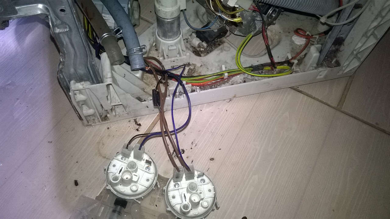

Olyan problémám volna, hogy AEG Optima AA Favorit gépemből szivárgott a víz. A leeresztő szivattyúnál. Szétszedtem, annak rendje és módja szerint javítottam. Ellenben sikerült elfelejtenem a szintérzékelők (nyomás kapcsoló?) helyes bekábelezését (pedig direkt megjegyeztem...). Volna ezzel kapcsolatban mármilyen infótok? Bekötési rajz, mérési adatok, stb.

(#) botesz válasza Mosolyalbum hozzászólására (») Jún 26, 2017 /
Figyel kint valami hasonló..nem fotóznád le a szabályzót?
(#) Mosolyalbum válasza botesz hozzászólására (») Jún 29, 2017 /
Bocsi, köszönöm, hogy foglalkozol vele!
Küldöm a képet.
