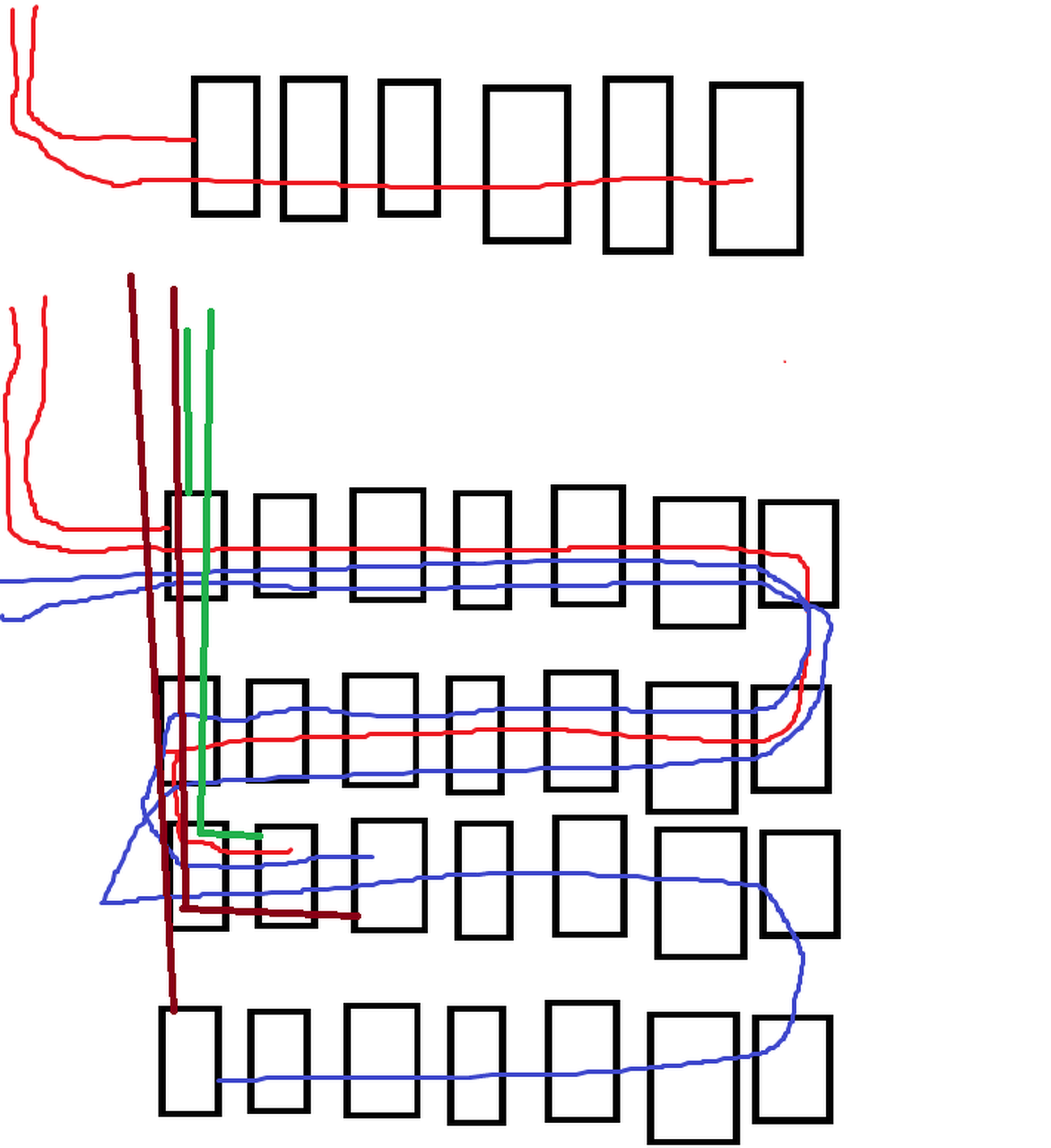

Már rég a szakmában vagyok,de ilyet még nem láttam!
A sorbakötött napelemekhez ugy viszik a betápot ,hogy az egyik végét a panelek alatt húzzák végig a másik végpontig. Gondolhatjátok hogy ha sok a kanyar benne bizony komoly órákba kerül a játék nem beszélve a vezetékről!
Mi a véleményetek ez a tökéletes precizitás?!
A hozzászólás módosítva: Júl 10, 2017
(#) kameleon2 válasza elhungaro hozzászólására (») Júl 10, 2017 /
Konkrétan - a kérdést sem teljesen értem, hiszen mindig stringekre kell bontani éppen emiatt. 6-8-10 napelem panel alkot egy stringet - nyilván az inverterhez illesztett feszültséggel/árammal. Például így.
(#) elhungaro válasza kameleon2 hozzászólására (») Júl 10, 2017 /
a vezetéken folyó áram irányának mágneses hatása csökkentése végett?! ugye vezeték többször tekerve erösödik visszahurkolva kioltják egymást.....
