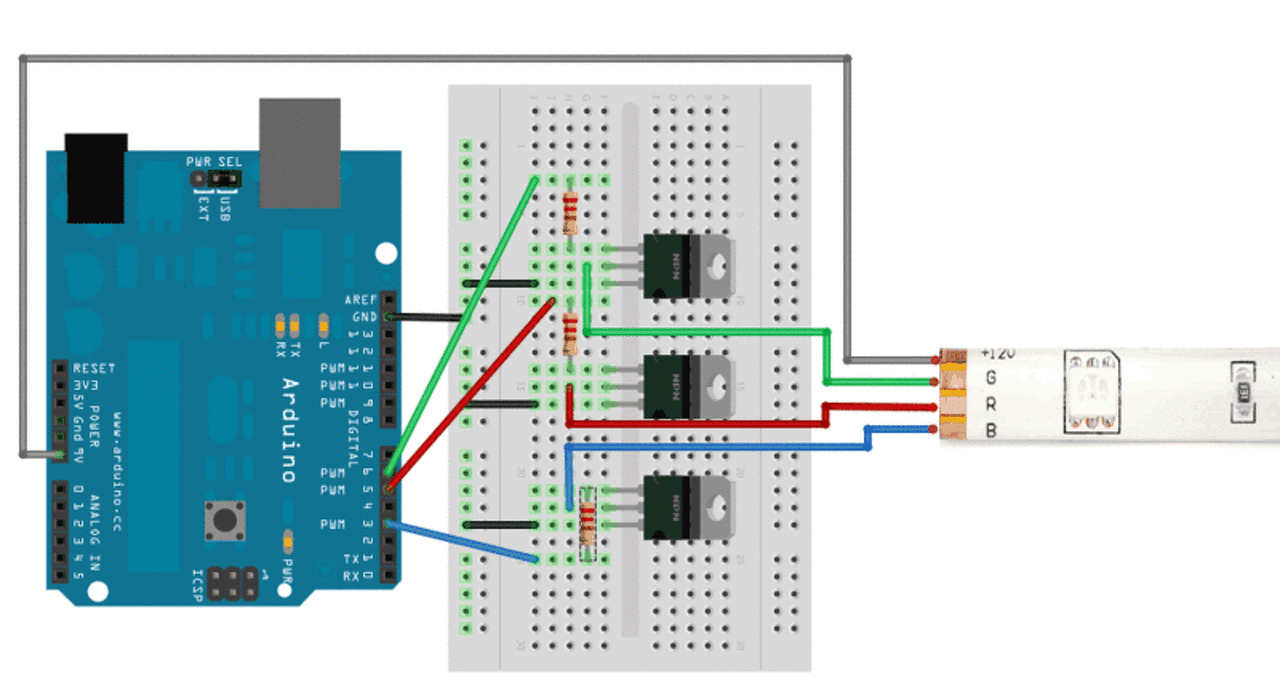

(#) world-s hozzászólása Júl 13, 2017 /
Lenne egy kérdésem.
Ledeket akarok majd illeszteni PWM-re.
Mivel sok ledről van szó, ezért nagy a terhelés.
IRLR024 -essel ezt akartam megépíteni:
Link
A 13-mas kimenet és a föld közé 10kohm-os ellenállást tettem.
Rátettem, és elszállt az arduino úgy néz ki (egy piros led halványan pislákol csak). Még led része nem is volt rajta ami az oldalon motor.
A bekötésem ez volt: Bal oldali a 13-mas lábra, a jobb a földre. A hátulja meg ment volna: a led+120ohm+5v-os körre.
Mit ronthattam el.
Előre is köszi. Zoli

(#) world-s válasza world-s hozzászólására (») Júl 13, 2017 /
Jól sejtem, hogy rossz kapcsolást néztem, és nekem ez kellett volna az IRLR024?
Tehát sorba kellett volna lenni 100-200ohmos ellenállásnak, és nem párhuzamosan 10kohm-nak.
Amúgy egy kérdés még:
A leged táplálását levehetem az arduino 5V-os lábáról, ha USB-n keresztül meg az egész táplálása power bankról?
Vagy a bank és az arduino közé kel az USB elosztó, vagy olyan bank, amin több kimenet van, vagy 2 külön bank aminek a földje össze van kötve?
(#) kissi válasza world-s hozzászólására (») Júl 13, 2017 /
Szia !
Szerintem jól kötötted be, valószínűleg valami más hibád lesz, ha előtte jók voltak az alkatrészeid, akkor ez nem teszi tönkre !
(#) world-s válasza kissi hozzászólására (») Júl 13, 2017 /
Szia! De a két bekötés egymással ellentétes. Tehát szerinted a csatolt képban lévő jó szerinted (mert nem azt csináltam), vagy amit elötte csatoltam (ezzel sütöttem ki, ami lehet nem olyanra van mit amit én használok: IRLR024) .
Előre is köszi.
Bocs, nem frissítettem és csak az előző hozzászólásodat láttam !
Úgy látom, hogy ugyanaz a bekötés mind a két rajzon ( a linkelt és az előző képen!) !
A Te FET-ednek ( IRLR024, amihez volt link!) a bekötését néztem!
A hozzászólás módosítva: Júl 13, 2017
A párhuzamos ellenállás jó, ha nem használtál soros ellenállást, az akkor egy kicsit megerőltetheti az Arduino kimenetét a nagy áram miatt ( nagyon rövid ideig, nem tudom, van-e bennük védelem és, hogy bírják! ).
A LED-eknek mindenképpen külön tápot használj ( közös GND-vel !), ha nagy a terhelés ( az USB alapból 100 mA-el terhelhető csak !) !!
Minden új alkatrész volt.
A két szélsőt összekötöttem a 10K-val és rádugtam, majd. Az USB-ről az arduino rögtön leválasztódott. Sajna még 1-2 alkalommal próbáltam mi van, és akkor hirtelen teljesen elhalt. Vagyis nem látja a laptop+alig pislákol az aruino narancs ledje.
Most még nem volt tarja terhelés (120ohm+1 kék led), mert csak próba lett volna, mielőtt megépítem rendesen. (csatolva)
Ja és csatolom adafruit-nál lévő helyes képet, mert látom amit előtte tettem fel, ott pont nincsenek berakva az ellenállások.
Amúgy mi a különbség a kettő közt? Ha csak a sorosat ellenállásot (PWM-re) csinálom az jobb? Vagy kell a párhuzamos is? Az a baj, hogy neten sok féle verziót látok, és sajna nem mindegyik jó az a tapasztalatom.
A párhuzamos az azért kell, hogy vezérlés nélkül ( mikor pl. indul a program ) a FET ne nyisson ki, a soros pedig korlátozza az áramot. Azért kell korlátozni az áramot, mert a FET bekapcsolásakor a Gate töltetlen, ezért egy pillanatra rövidzárként viselkedik ( ill. kikapcsolásnál az ARDUINO viselkedik közel rövidzárként, amire "rásütöd" a Gate-ben felhalmozott töltést !) !
Nem az USB adta be az unalmast ?!
Próbáld meg a laptoppot újraindítani, hátha csak lekapcsolt valami túlterhelés miatt !
(az előzőben feltettem a jó képet is, ha más olvassa értse milyen soros ellenállásról beszéltem, mikor nincs is a fentebbi rajzon.)
Másik USB-t és POWER BANKOT is próbáltam.
De valószínű az lehetett amit írtál, hogy az a pár rádugási próbával azt nem szerette, hogy közel rövidzár lett. Erre után talán, hogy az volt az első, hogy az eszköz az első próba alkalmával leválasztódott.
Ha kimarad a párhuzamos ellenállás akkor csak annyi, hogy míg nem határozom meg a PWM értékét addig világít a led? Ha mást nem befolyásol, akkor az a 1/2 másodperc belefér.
(#) vargham válasza world-s hozzászólására (») Júl 13, 2017 /
Ha a FET gate és a GND közé raksz lehúzó ellenállást, akkor a LED-ek NEM fognak világítani, amíg a mikrokontroller adott lábán nem állítasz be magas értéket.
Ha azt szeretnéd alapértelmezettnek, hogy világítson, akkor viszont az MCU VCC-re kell felhúzni.
(#) world-s válasza vargham hozzászólására (») Júl 13, 2017 /
Köszi. Tehát ha a 10K-t a két szélsőre teszem, akkor minél nagyobb a PWN értéke annál jobban fognak a ledek világítani. Ha a bal oldali lábat (ahonnan a PWN jel jön az arduinotól) az arduino 5V-ra teszem (és nem a ledes körben), akkor pedig minél nagyobb a PWN érték, annál jobban halványulni fognak a ledek.
Remélem jól értem.
A 100-200OHM-ot a PWN ágban sorosan gondolom érdemes bent hagyni, és mindent csak ez után kötni rá, mert lehet nálam ez vitt el mindent.
Mi történik, ha a FET gate (bal oldali) lábát sem a GND-vel sem az arduinio 5V-ben nem kötöm össze? Úgy mint a fenti rajzon?
„Mi történik, ha a FET gate (bal oldali) lábát sem a GND-vel sem az arduinio 5V-ben nem kötöm össze? Úgy mint a fenti rajzon?”
Ha ott van a párhuzamos ellenállás, akkor semmi.
Ha nincs ott, akkor a FET nagy bemeneti ellenállása miatt összeszedhet a környezetből annyi töltést, hogy kinyit ( világít a LED ) ! Ebben az a veszélyes ( amellett, hogy nem tudhatod, hogy fog világítani vagy nem ! ), hogy a kóbor töltések miatt nem biztos, hogy teljesen kinyit a FET, ezáltal melegedhet, szélsőséges esetben " meg is főhet" !
