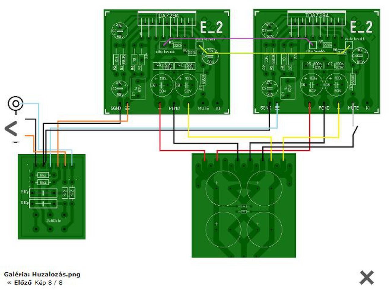

Megnézné nekem valaki, hogy a csatolt áramkör ebben a bekötési formában müködő képes e? Addig nem állnék neki a panellek elkészítésének.

Mindkét áramkörhöz találsz lepróbált nyomtatott áramkört a saját témájában. Példa.
Az LM1036 és a TDA7294 közé nem kell dupla csatoló kondenzátor.
Az LM1036 miatt nélkülözhetetlen a koppanásgátló, ami akár ilyen is lehet, de célszerű hangsugárzóvédelemmel együtt megépítened.

Hát őszintén én mégkezdő vagyok ezzen a téren, Kapcsolási rajzból meg tudom tervezni a panelt, de most egy kicsit ösze zavarodtam. A csatolt áramkörökhöz, hogy kell hozzá csatolni az általad linkelt koppanásgátló áramkört?

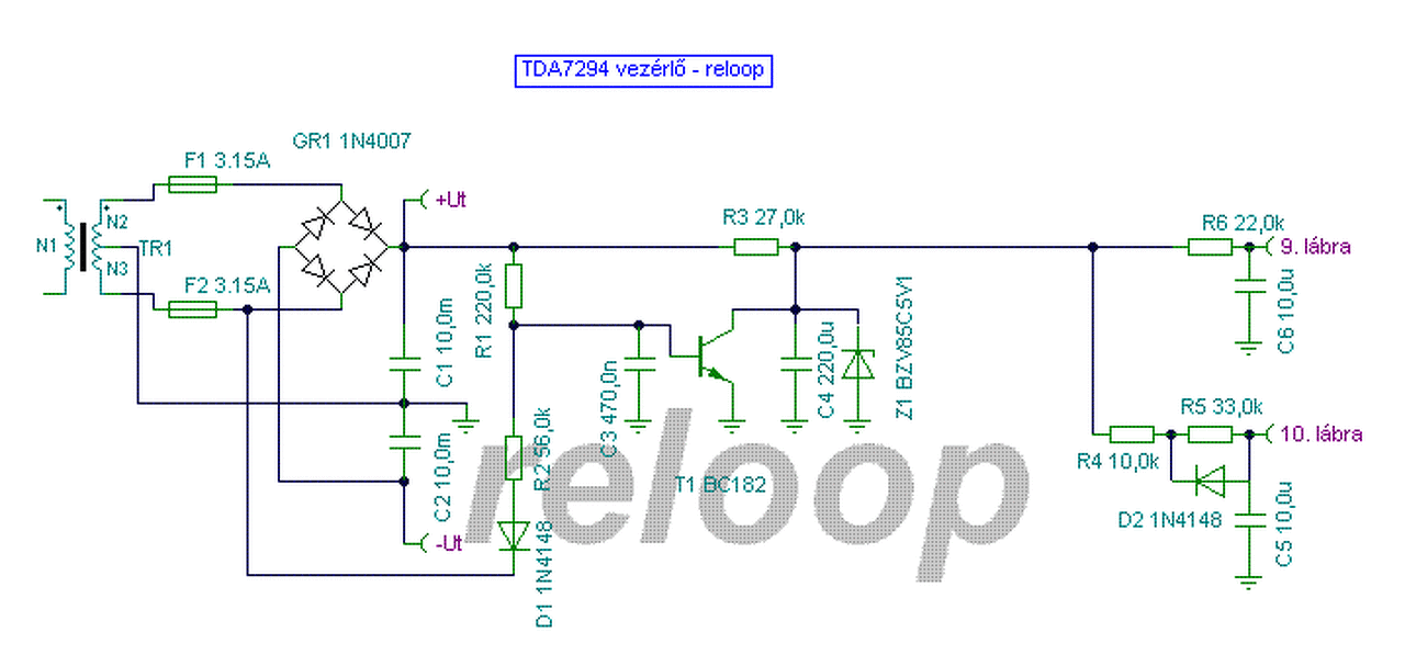

Lehet hülyességet csináltam, de így gondoltad?
(#) reloop válasza Imi18 hozzászólására (») Júl 10, 2017 /
Ez tökéletesen megoldja, hogy a szóló tápos hangszínszabályzó ki és bekapcsolási tranziense ne jusson a hangszóróra. (Ha ezt választanád a kondenzátorokra még térjünk vissza!)
Azért fontold meg, hogy innen már csak egy apró lépés a hangsugárzóvédelem kiépítése. Bővebben: Link A linken szereplő tápegység négy csatornát szolgál ki, azért tűnhet kissé bonyolultnak, illetve jelzi a túlvezérlést Bővebben: Link

Köszönöm a segítséget! Első körben az általad készített egyszerűbb változatott fogom megépíteni(csatoltam). Ha ez sikerült akkor lépek csak tovább, így elkerülhetönek találom a felesleges pénz kidobást.
Még anyit kérdeznék, hogy az 510p kondit mivel helyettesíthetem, mert ilyent nem árulnak ott ahol vásárolni szoktam.

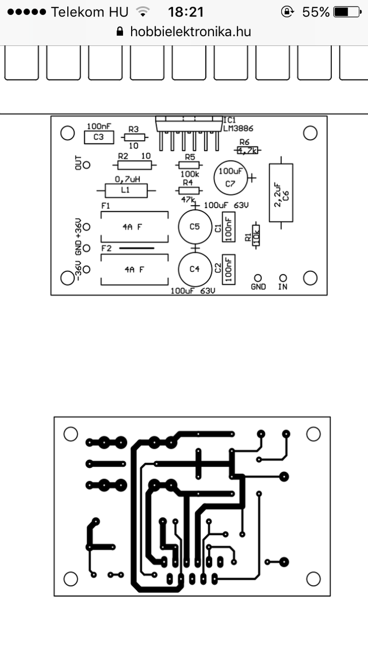

Sziasztok kis segíségre lenne szükségem tanácstalan vagyok hogy mi lehet a probléma.
Itt hobbielektronikán találtam egy kapcsolást, pdf-be le lehetett tölteni saját káromon tapasztaltam hogy tükrözni kellett volna.. így a másik panelen alulról forrasztottam be az IC-t a probléma hogy a kimeneten pozitív tápfeszültség van valami ötlet lenne mi okozhatja ?

(#) reloop válasza kezdoke hozzászólására (») Júl 12, 2017 /
Szia! A bemenetet zárd testre, úgy mérd meg!

Reloop: Igazad van nem úgy mértem, viszont menetközben észre vettem hogy a visszacsatolásnál sérült a fólia lehet hogy tönkre tette az IC-t?
Próbáld le, majd kiderül! Az általad tapasztalt jelenségbe szinte mindenki belefut aki ezt a tervet választja.

És álltalában mi szokott lenni a gond? Nagyon izgatottan várom hogy mégis milyen a hangja

Az hogy nem tükrözted pdf ben is van invert gomb.

inkább a vékony vezetősávok, amik lehet hogy nem vezetnek.

Kipróbáltam. Ahogy rövidrezárom megszűnik a kimeneten a DC feszültség, ez jelentheti azt hogy valahol begerjedt vagy hogy végtelenet erősít ?

Azért a tervező gondolhatott volna az utánépítőkre. Csak most néztem én is. Vagy csak tesztelni akarta őket?
