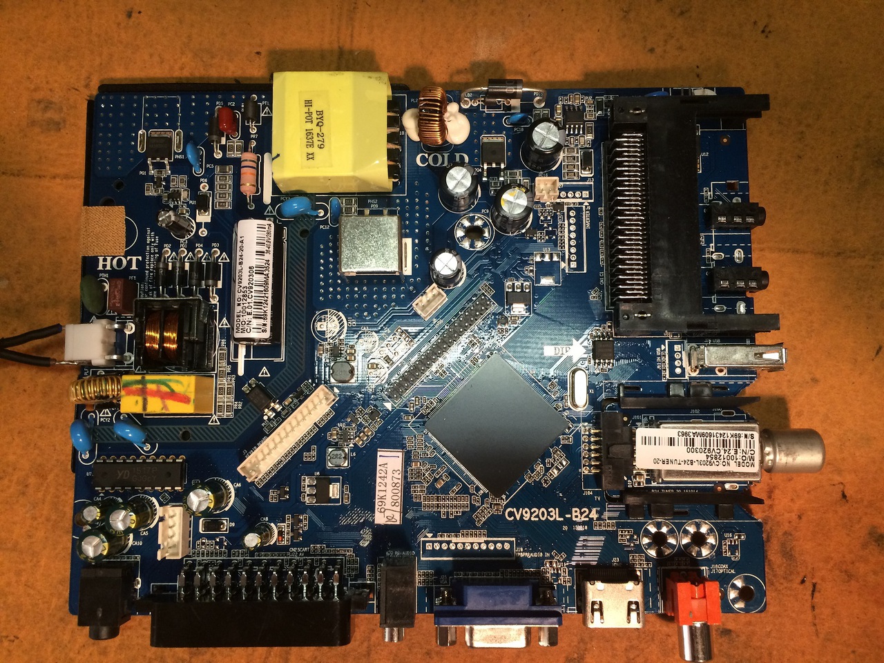

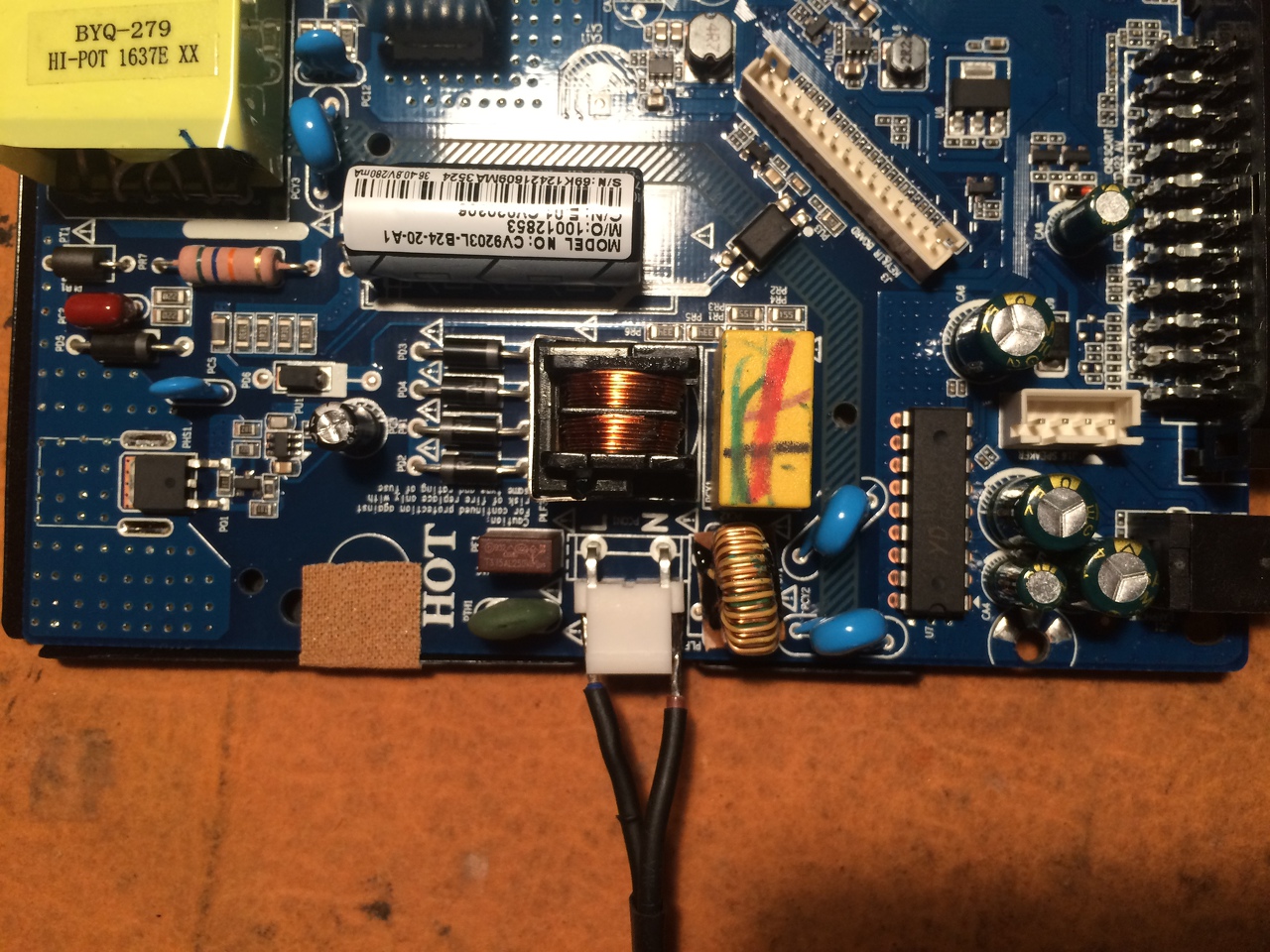

(#) sneci1977 válasza sneci1977 hozzászólására (») Júl 18, 2017 /
Közben kiderült, hogy hardwareileg működőképes minden, de a flashrom IC elfelejtette a tartalmát.
Valaki tud abban segíteni, hogy hol találok hozzá megfelelő flashtartalmat?

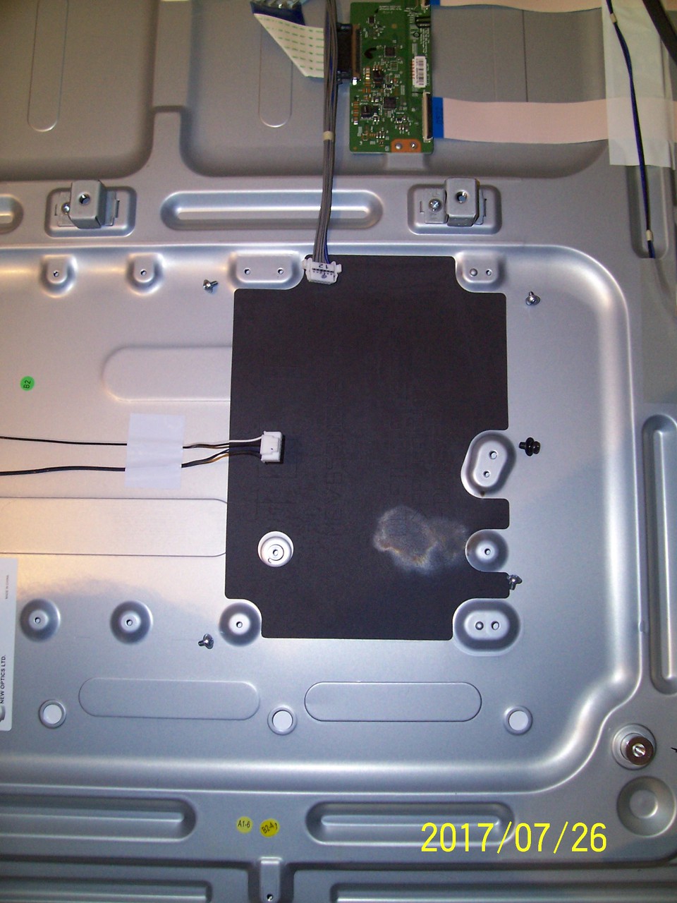

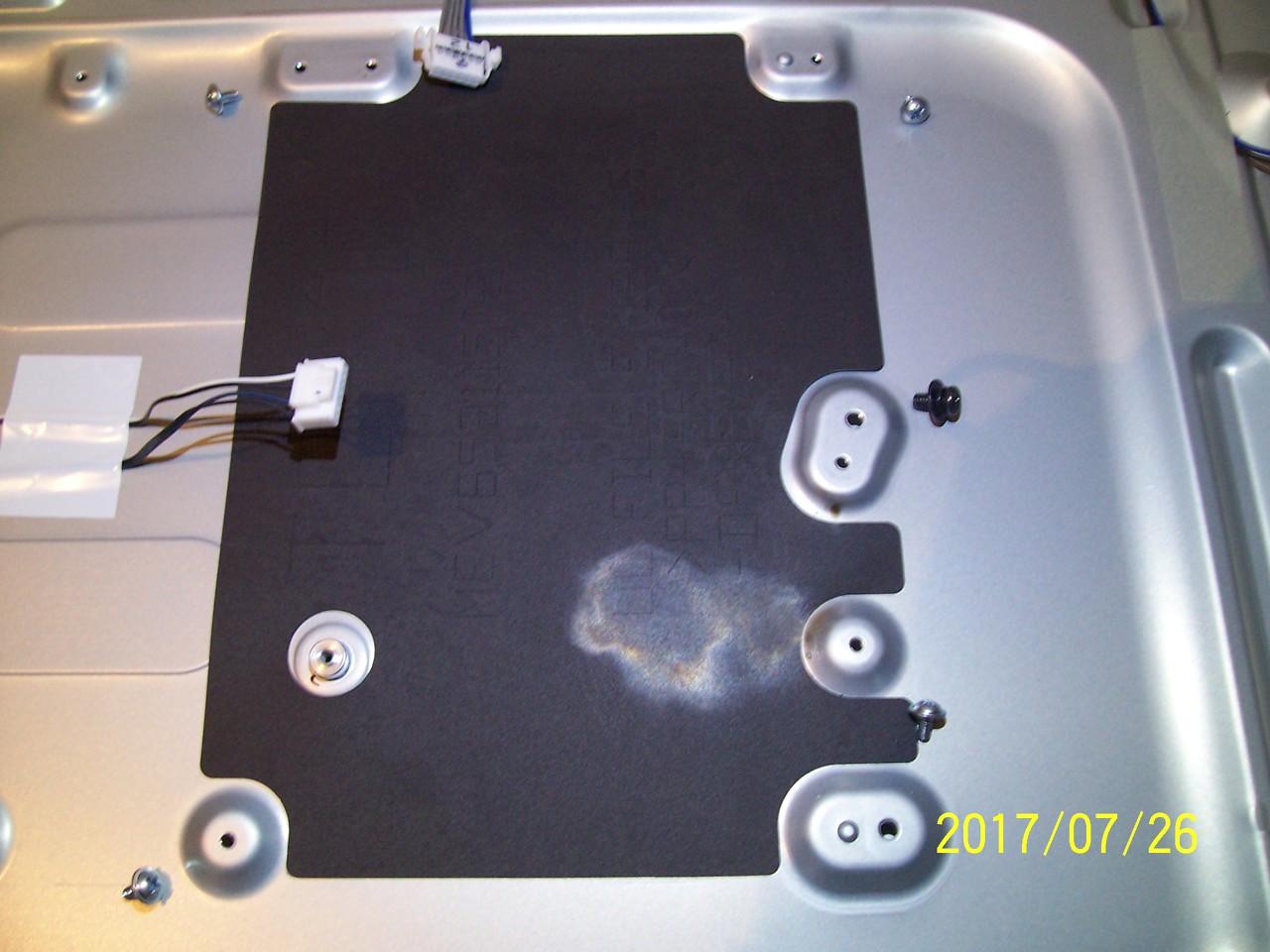

(#) RoliNyh hozzászólása Júl 26, 2017 /
Egy vihar közepedte erős villámcsapás történt a közelben, ezzel egyidőben a TV pukkant egy szépet.
Szétszedtem, és a táp panelen talált égésnyomból arra következtetek, hogy túlfeszültség látogathatta meg? Itt van néhány kép a panelről, más külsérelmi nyom nincs is. A kék cseppalakú (azt hiszem, túlfeszültséglevezetők) mind szakadást mutat, egyik sem vezet át. A biztosíték viszont szakadt, szóval mit gondoltok, egy bizticsere után próbáljam megkínálni a 230 -al csak így magában?
(#) zolika60 válasza RoliNyh hozzászólására (») Júl 26, 2017 /
Veszteni valód nincs. Új biztivel próbáld ki.

(#) RoliNyh válasza zolika60 hozzászólására (») Júl 28, 2017 /
Bizti csere után működik, úgy látszik, megúszta a dolgot...

(#) sneci1977 válasza sneci1977 hozzászólására (») Aug 18, 2017 /
...Hogy pontosan mi az eredeti hiba az még sajnos nem derült ki, mert a TV szerelő szerint hardwares hibája nincs, hanem a memória chip-ben sérülhetett a firmware, de azóta be lett forrasztva egy másik chip a gyári firmware-el, de ugyanúgy produkálja a hibajelenséget, csak annyi a különbség hogy nem az a kék kijelzés jelenik meg mint előtte. Én már majdnem túladtam a dolgon, de eyess írt az SMD forrasztás profin topikba, hátha valaki mégis tud segíteni, és nem kell kidobni a TV-t...
(#) eyess válasza sneci1977 hozzászólására (») Aug 18, 2017 /
Jó jó de még mindig nem írtad le hogy mi maga a hiba jelenség.Nem lehet bekapcsolni , vagy nincs kép , vagy mi ?
(#) sneci1977 válasza eyess hozzászólására (») Aug 19, 2017 /
Leírtam az első hozzászólásomban itt:
"Sziasztok!
Adott egy BP b50a148tc led tv, és az a hibajelenség, hogy bekapcsolás után 1-2 másodpercig látható a kék kijelzés, ami a HDMI1 bemenetet mutatja, és utána közvetlenül kikapcsol. Mi lehet a hiba oka? Előre is köszönöm a segítséget!"
(#) eyess válasza sneci1977 hozzászólására (») Aug 20, 2017 /
A háttér világítást , és vezérlését nézd át.

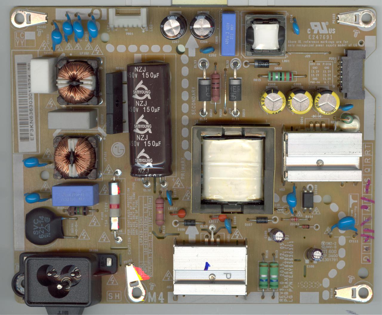

(#) mzsx hozzászólása Aug 21, 2017 /
Van egy LG 32lf5800-as LED tv, ami:
1. Kikapcsolás után nem lehet visszakapcsolni, csak úgy, ha kihúzom a konektorból és megvárom még kimegy belőle az áram, majd visszadugom és már be lehet kapcsolni.
2. Kiégett a háttérvilágításban 5db LED (a 18-ból). Kicseréltem, de nem sokára újra kiégett pár LED. A 3PCR00632D táppanelen a LED+ és LED- lábakon 144v feszűltséget mértem a felírt 117v helyett. Ezek 6v-os ledek. De a 144v / 18 LED = 8,5v ledenként. Tehát ezért ég ki. Kérdésem a következő lenne
Hol keressem a túlfeszűltség okát?
A segítséget előre is köszönöm.
A hozzászólás módosítva: Aug 21, 2017
(#) sany válasza mzsx hozzászólására (») Aug 21, 2017 /
Én először a tápegységnél keresnék rossz kondenzátort.
(#) mzsx válasza sany hozzászólására (») Aug 21, 2017 /
Ok. Azt hiszem megvannak a hibás kondik. Az egyik 220 nf helyett 128 nf, a másik 470 nf helyett 179 nf.
Már csak a túlfeszűltség okát kell megtalálnom.

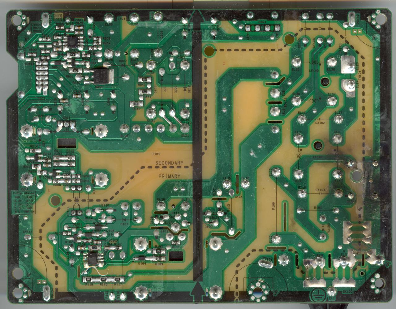

(#) probert69 hozzászólása Aug 21, 2017 /
Sziasztok egy AKAI LED tv (LET19HR1980) bekapcsoláskor semmi életjelet nem mutat, a led sem világít rajta stby állapotban. Tápra gyanakszom, van esetleg valakinek ötlete, vagy emléke hasonló javításról? mellékelek pár fotót. Előre is köszi
(#) vargaf válasza probert69 hozzászólására (») Aug 21, 2017 /
„Csak egy helyen kérdezz! A fórumon egy kérdést egyszerre csak egy helyre tegyünk fel. Amennyiben több helyre is beírjuk ugyan azt a hozzászólást, a moderátorok kérdés nélkül törölhetik hozzászólásainkat és ki is tilthatnak türelmetlenség és tiszteletlenség miatt.”
(#) probert69 válasza probert69 hozzászólására (») Aug 22, 2017 /
Probléma megoldva, a hálózati feszültség már az graetz diódákig se jutott el. A trafo le volt szakadva, a hálózati csatlakozás mellett. Kis műtét után visszaforrasztva, ismét életre kelt a készülék. Moderátornak köszönöm a kioktatást, es a torlest..
