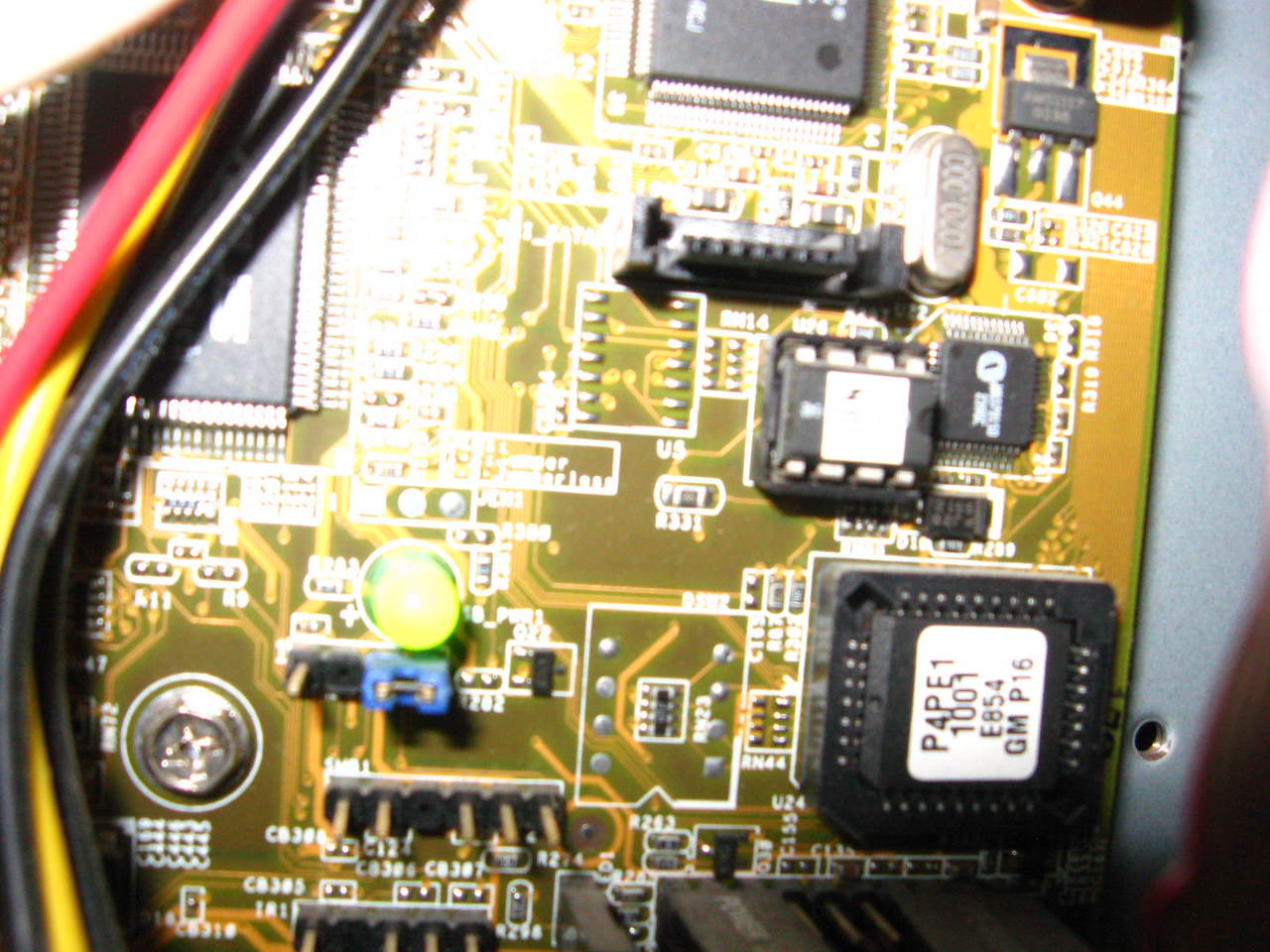

(#) gyuszo válasza Udvari Zsombor hozzászólására (») Júl 15, 2017 /
ASUS P4PE 2002. év Ezen hol van sata csatlakozó ?
Mert lehet csak én lem látom ?
(#) Udvari Zsombor válasza gyuszo hozzászólására (») Júl 15, 2017 /
Tessék: a LED-től jobbra fönt ez az egy!

(#) Udvari Zsombor válasza abcdabcd hozzászólására (») Júl 15, 2017 /
Nézd meg a 90. oldalon a képernyőképet! Hozzá tartozó leírás a 91. oldalon középtájt.
(#) Udvari Zsombor válasza vargaf hozzászólására (») Júl 15, 2017 /
Pontosan ilyen lap van a gépben, és azt kellene elérni, hogy BOOT-ként használja a SATA portot! (Vagy legalábbis előbb találja meg rajta a HDD-t.)
A hozzászólás módosítva: Júl 15, 2017
