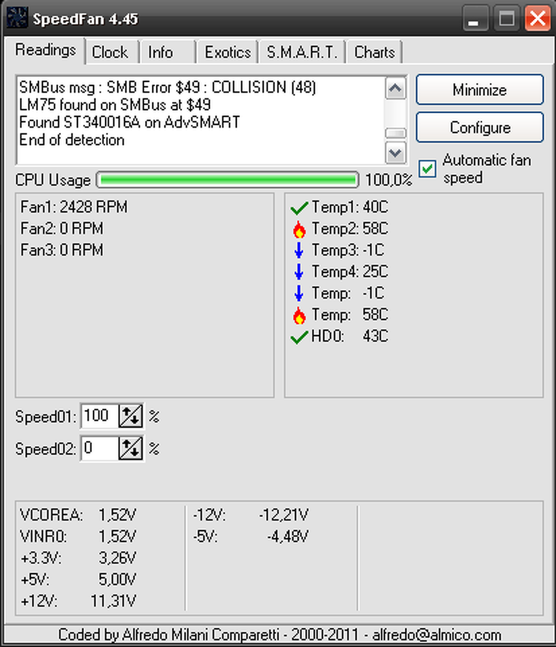

(#) Udvari Zsombor válasza abcdabcd hozzászólására (») Júl 16, 2017 /
Na, a speedfan már ír is mindent:
„Temp1: 40C
Temp2 58C
Temp3 -1C (ezt nem tudom, hogy honnan szedte)
Temp4: 25C
Temp: -1C (ezt nem tudom, hogy honnan szedte)
Temp: 59C
HD0: 43C”
Azt persze nem tudni, hogy mi micsoda, de ne legyünk telhetetlenek...
A feszültségértékek is szépen rendben vannak, ahogy mutatja.
(#) abcdabcd válasza Udvari Zsombor hozzászólására (») Júl 16, 2017 /
Na igen ez már haladás!
A hőfokok közül az az 58 fok az nem igazán szimpatikus, bár úgy látom a CPU kihasználtság 100%-os.
Mi futott még a gépen miközben ezt a képet lőtted?
-meg a 100%-os cpu kihasználtság, ha igaz, akkor az az 58fok se valami jó, mert valószínű akkor az a cpu hőmérséklete... (pl északi hídnak esetleg elmegy az 58 fok is...)
Milyen procihűtő van a gépben? Ha nem a gyári intel, akkor fotót tegyél fel róla, vagy esetleg ha valami jól olvasható márkanév van rajta írd meg, bár a kép jobb lenne, úgy látszik, hogy kb mit kéne tudnia, mert az 58 fok elég sok, bár a gyári bordával simán lehetséges... meg még akár több is... és itt jön be az, hogy van-e zsír alatta... vagy csak a korábbi zsír megszáradt maradéka...
+vinyó csak egy van a gépben? az hőfokra okés, de az állapotát a HDSENTINEL-lel nézd meg... 2x írtam? Vagy ha nem zavar, hogy nem jó a gép,akkor szólj, én se írogatok ide akkor...
mod: ja a feszültségértékeket meg a legkevésbé se kell neki (vagyis a bios-nak) elhinni... az akármi is lehet, attól még, hogy mit ír... szóval azt ha mérni kell akkor az igazi mérést ezzel nem ússza meg az ember... de ezt később... vagy ha van megbízható cseretáp, akkor meg azzal kell kipróbálni, azzal is kiszűrhető, ha multiméterrel nem akarsz mérni a gépben!
A hozzászólás módosítva: Júl 16, 2017
