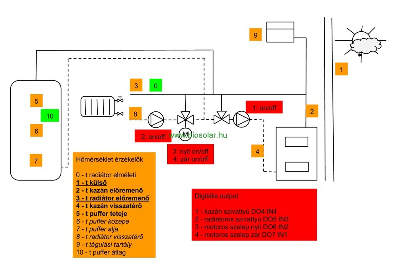

Mi lenne az amit szeretnél még meg lévön kivül?
Ha érdekel van egy minta példa vezérlés a képen lévö rendszerhez....(tanulmányozásra) A hozzászólás módosítva: Júl 15, 2017
