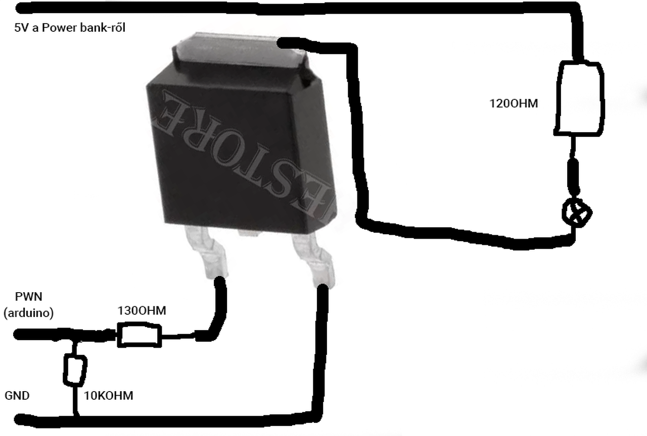

Tehát amit csináltam gyors kapcsolást az jó volt, csak nem annyira biztonságos. Ha hosszú távra tervezek és a PWM növelésével a fényerőt felfelé szeretném állítani, akkor az a 10KOHM-ot ne hagyjam ki. És használjak mondjuk 130OHM-ot (mert az van otthon) a PWM előtt, mert vélhetően ennek hiánya okozhatta a kisülést. És akkor akár szakaszokra bontva (egy szükséges a külön vezérlése) akár egybe rátehetem a közel 40 db ledemet erre a TO252AA, DPAK tokozású IRLR 024 NPBF-re. Köszi.

Idézet: „Ha hosszú távra tervezek és a PWM növelésével a fényerőt felfelé szeretném állítani, akkor az a 10KOHM-ot ne hagyjam ki. ” A 10 kohmot ne hagyd ki, mindegy merre akarod a fényerőt állítani !Idézet: „És használjak mondjuk 130OHM-ot (mert az van otthon) a PWM előtt, mert vélhetően ennek hiánya okozhatta a kisülést.” A FET GATE-je elé tedd az ellenállást, ne a PWM elé !A FET-nek meg van adva a maximális, folyamatos árama, disszipációs teljesítménye, UDSmax-ja ! Ha ezeket nem léped túl, akkor kapcsolhatja a LED-eket !

Akkor így gondoltad gondolom. Sajna az adatlapján sem találtam az UDS max-ot (biztos máshogy van jelezve). ![]() Drén - forrás feszültség: 55V Drén áram: 17A Ellenállás vezetési állapotban: 65mΩ Kapu-forrás feszültség: 16V Termikus csatlakozó-tokozat ellenállás: 3.3K/W

Egyik fűtésnek igen pontosnak kell lenni, a másiknál annyira nem lényeg ( de szerettem volna oda is PID vezérelt fűtést). Ha nem jutok előre, marad az egy PID és egy max-min szabályozás. Idézet: „Sajna az adatlapján sem találtam az UDS max-ot (biztos máshogy van jelezve). Drén - forrás feszültség: 55V” Drén - forrás = Drain - Source , azaz UDS és ennek a maximuma az 55 V !Ez akkor gond, ha mondjuk 18 fehér LED-et sorba kötsz ( aminek a nyitófeszültsége kb. 3 V !) és ezt táplálnád 60 V-ról egy soros ellenállással...na ezt nem tudná ez a FET ! Ha ugyanezt a 18 LED-et párhuzamosan kapcsolod ( mindegyiknek külön soros ellenállással!) és 5 V-ról működteted 20 mA-el LED-enként, akkor 360 mA, 5 V, simán viszi a FET ! Ha nem 5 V-ról, hanem mondjuk 48 V-ról működteted, akkor a FET-en maradnia kell 43V-nak, ami Pd=UDS * It = 43 V * 0,36 A = 15,48 W disszipációt, azaz melegedést szenvedne el! Ezt is bírná ( kisebb, mint Pdmax=45 W !), de hűteni kellene ( a Pdmax-ot elvileg végtelen nagy hűtéssel bírja , ahol csak a FET hőellenállása okoz szigetelést, a valóságban ez nem adódik át kapásból a környezetnek! ) !Remélem kissé világosabb lett De ez már itt off, az "Elektronika kezdőknek" topicba való ! A hozzászólás módosítva: Júl 13, 2017
