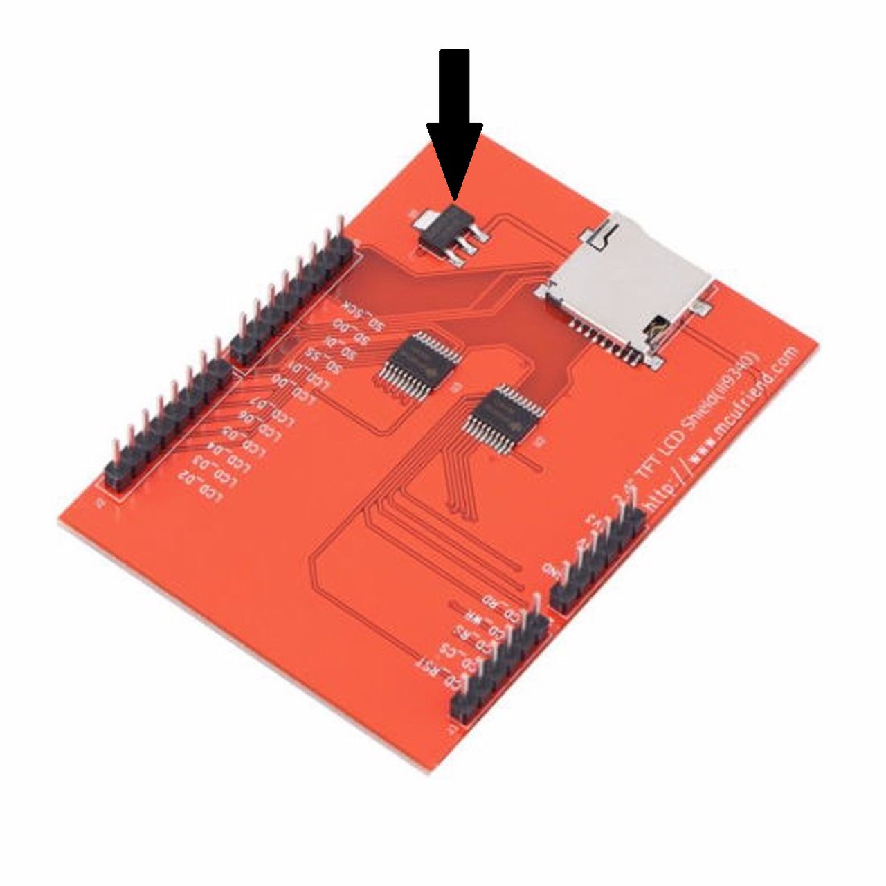

Ebay-ről rendeltem egy ilyen kijelzőt az Arduino MEGA2560-hoz, de akármilyen könyvtárat (ILI/ST) egyikkel sem hajlandó működni, csak fehéren világít a háttérvilágítás. Próbáltam korábbi verziójú progival is, de azzal sem akar működni.
Van esetleg valakinek valami ötlete?
A 9V tápfesz az ugye nem egy 9V-os elem?
De ha mégis, akkor gyorsan keress más megoldást, az nem elég erős léptetőmotor működtetéséhez...
Nekem ugyanez valami SPFD5408 könyvtárral megy, bár az érintőképernyőt még nem próbáltam...
sajnos nem működik vele
Pedig ez kinézetre totál ugyanaz mint ami nekem van...
Nem lehet, hogy a lábakat kellene átkonfigurálnod, vagy átvezetékezned?
Nekem egy UNO -ba bedugva ez a program megy...

ami a linkben van kép az se fedi a valóságot, mert nekem hiányzik egy alkatrész róla (csatolt kép).

Az egy 3.3V -os stabilizátor típusa: AMS1117-3.3, az enyémen rajta van.
Próbáld ki a programot amit mutattam, ki kellene írnia valamit.
Ha nem teszi, lásuk mit produkál, hátha az okosoknak támad valami ötlete...
Feltöltöttem, de ugyan úgy semmit nem csinál, a lábkiosztások stimmelnek.
Ez micsoda, mert nekem csak egy oldal jön be ahol meglehet venni a kijelzőt?
Elvileg ezt a sort nekem is mahinálnom kellett, lehet nálad is változtatni kellene az értékét.
De hogy hol vannak a választható értékek azt már nem tudom.
Talán valami példaprogrammal ki kell olvasni a kijelző ROM-jából, de nem esküszöm meg rá...
tft.begin(0x9341); // SDFP5408
