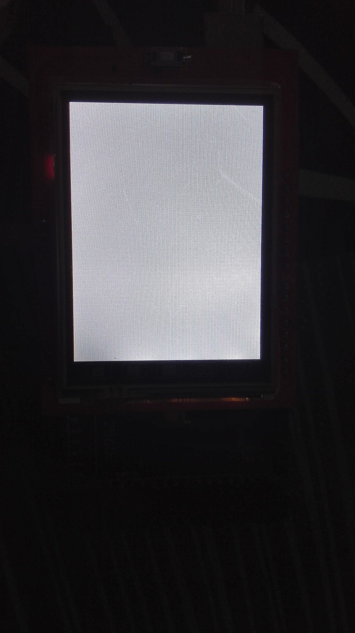

(#) icserny válasza roland9 hozzászólására (») Júl 18, 2017 /
Nem ártana bekapcsolt állapotban ellenőrizni a tápfeszültségeket! Ha a hiányzó alkatrész a gyártó feledékenységéből maradt le, akkor esetleg pótolni kellene (a mellette levő kondenzátorokkal együtt)!
(#) roland9 válasza icserny hozzászólására (») Júl 18, 2017 /
igaziból nincs beültetési helye sem, legalábbis a stab ic-nek. Először külső táp nélkül próbáltam, így az 5V helyet 4V-volt a kijelző lábán, majd egy külső tápról meghajtva 5V lett belőle, de így sem történt változás. A lábkiosztások is jók, már többször is ellenőriztem.
Kijelzőből rendeltem még egy darabot, hátha rossz lesz az egyik, de azzal is ugyan azt csinálja.
(#) KoblogPerGyok válasza roland9 hozzászólására (») Júl 18, 2017 /
Nem írtad, hogy melyik libet használod. Ehhez a ILI9341 kell a honlap szerint.
https://github.com/adafruit/Adafruit_ILI9341
(#) roland9 válasza KoblogPerGyok hozzászólására (») Júl 18, 2017 /
De írtam amikor feltettem a kérdést
„Ebay-ről rendeltem egy ilyen kijelzőt az Arduino MEGA2560-hoz, de akármilyen könyvtárat (ILI/ST) egyikkel sem hajlandó működni, csak fehéren világít a háttérvilágítás.”
Ezzel a libbel kezdtem én is gondoltam hátha, de már ezeken is túl vagyok:
ILI
ILI9341
ILI9341-S6D0154X
SPFD5408
ST7735
ST7781
UTFT
de egyikkel sem akar menni
(#) Panhard válasza roland9 hozzászólására (») Júl 18, 2017 /
Ezzel szerintem menni fog: Bővebben: Link
Csak mert nekem is van egy ilyen kijelzőm, de az UTFT-vel nekem sem megy. Csak ezzel. Nem is rendeltem többet ilyet.
  1. tft.begin(0x9327);
(#) roland9 válasza Panhard hozzászólására (») Júl 18, 2017 /
Sajna így sem megy
Lehet hogy selejteket kaptam
Ok! Az akármilyen nem jött át elsőre!
Elfelejtettem írni, hogy a linkelt könyvtárhoz kell még egy másik is (Adafruit_GFX), de a lényeg, hogy a
Adafruit_ILI9341/examples/graphicstest/graphicstest.ino
elején van némi teszt, ami lekérdez pár dolgot. Az lefut?
Ezeknél a kijelzőknél még az sem mindegy, hogy Blue, vagy Red.
te melyik Adafruit_GFX-et használod? mert nekem van már vagy 3-om belőle
(#) roland9 válasza roland9 hozzászólására (») Júl 18, 2017 /
Erre gondoltál?
TFT LCD test
Using Adafruit 2.8" TFT Breakout Board Pinout
TFT size is 240x320
Found ILI9341 LCD driver
Benchmark Time (microseconds)
Screen fill 1119832
Text 399636
Lines 4019948
Horiz/Vert Lines 112004
Rectangles (outline) 85704
Rectangles (filled) 2368196
Circles (filled) 1226340
Circles (outline) 1754168
Triangles (outline) 1275144
Triangles (filled) 1501108
Rounded rects (outline) 574656
Rounded rects (filled) 2861112
Done!
Ezt az oldalt nem neked írták véletlenül? How To Use 2.4 inch mcufriend TFT LCD
Még gyártás alatt áll... Azért keresgélek, hogy mikor meglesz könnyebben menjen minden.
Ebben a linkben van egy LCD_ID_Reader Version 1.2 ino amivel ESETLEG lekérheted az ID-t, aminek segítségével talán le tudod tölteni a megfelelő libet a táblázatból.
http://misc.ws/2015/01/24/lcd-touch-screen-information/
Ha nem megy a táblázatban megadott link, akkor talán könnyebben tudsz hozzá keresni libet, ha legalább az id megvan. Valójában mindegyik jó lenne, csak tudni kellene átírni azokat, de ki vállalná azt?
A reader feltöltése után szépen lassan elpirosodott a kijelző (van rá esély h működik )
A kiolvasott ID:0x1505
