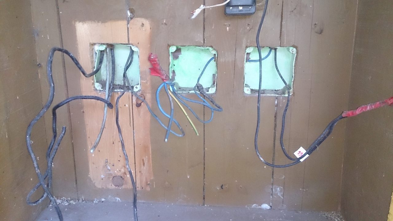

(#) Busz hozzászólása Júl 19, 2017 /
Sikerült most úgy megcsinálni a főépületet hogy semmi nem veri le a FI-t. Igaz ha leveri valami akkor meg az egész sötétbe borul.
A melléképületet ( ahol régen volt a mérőóra) most azt szeretném bekötni. De elakadtam. A föld és a nulla egyesítve van. Éjszakai- nappali nullája is.
A földszonda megy be egy vastag kábelen de sehol nem találni hogy hova.
A villanyóraszekrényben tuti nincs, de ott a főépületből jövő nullát és földet is összesodorták amit persze az ÁVK nem díjjaz így levágtam egyenlőre.
ide is menne majd egy FKA ha kigobozom mi hova. Tehát a lent látható szekrénybe kötném a már ÁVK-val védett hálózatot.
Belül van egy főelosztószerűség ( olvadóbiztik, meg éjszakai nullbontó stb), de ott sincs a földszonda! De az összes nulla itt van összesodorva szóval ez lesz a főelosztó.
Tehát a földszonda-nulla összekötési helyét keresem, de sehol nem találom.
A neten olvastam, valami NEFH dobozt kell keresnem, nade merre? Alternatív megoldás?
(#) sany válasza Busz hozzászólására (») Júl 19, 2017 /
Nem az a szürke vezeték a képen az első dobozban? Mintha a korábbi képeden is szürke lenne a nulla vezeték.
Ha másképp nem megy akkor szerintem szedd szét a nullákat és folytonosság mérővel mérj a földelő szonda sorkapcsa és az egyik nulla vezető közé.

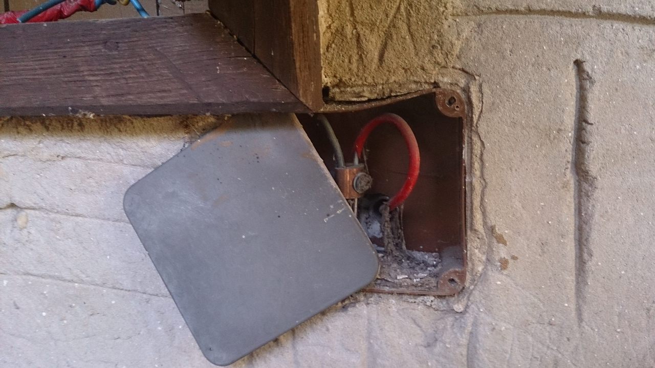

Visszatérve a volt mérőhelyes melléképületre. Sikerült rájönnöm, nos figyeltem a védőcsöveket, a kötődobozba ment be egy cső amiből csak piros meg csak kék vezeték jött, fekete nem. Na akkor tudtam hogy az mehet a NEFH dobozhoz ami nincs meg.
Elvágtam a kéket, majd ráköttem egy sárga réz kábelt ( alupasztával, wagoval) lásd képet, majd levittem a kiselosztóhoz.
Ott multiméterrel teszteltem, a földszonda már sehol nem sípolt, csak a sárga kábellel. Tehát pont megtaláltam amit kerestem.
Aztán egy hosszú, 40 méteres egy eres vezetékkel megtoldottam a multiméter kábelét, egyiket az újonnan behúzott sárga kábelre kötöttem, a másikkal meg végigérintettem minden konnektort, minden lyukát és föld érintkezőjét. Csak a föld érintkezőn meg a víz és gázcsövön sípolt. Tehát megvan a föld.
Ezt rákötöttem a főépület föld kábelére, meg a többit is egy kiselosztóval, már működik is. Ha bármelyik konnektor föld és fázisa közé egy 15W-os lámpát rakok akkor lemegy a fi. Ha a föld-nulla sínt a kiselosztónál összezárom ( a melléképületnél is ) akkor is lemegy.

(#) Busz válasza gyuszo hozzászólására (») Júl 19, 2017 /
A sodrott réz vezetéket nem tudom megoldani mert a villanyóra alá nem tudok nyúlni.
Épp ezért említettem a bővítést, akár csak 1A-rel bővítek, de akkor jönnek, szondáznak, cserélnek és kb egy kiszállási díjnak megfelelő összeget kell csak csupán fizetnem.
A legolcsóbban amúgy hogy járok ha hívni kívánok valakit hogy ellenőrizze? Pl bővítésnél mérnek földelést?
Vagy csak akkor tudom meg hogy jó-e a művem ha komplett felülvizsgálatot rendelek meg?

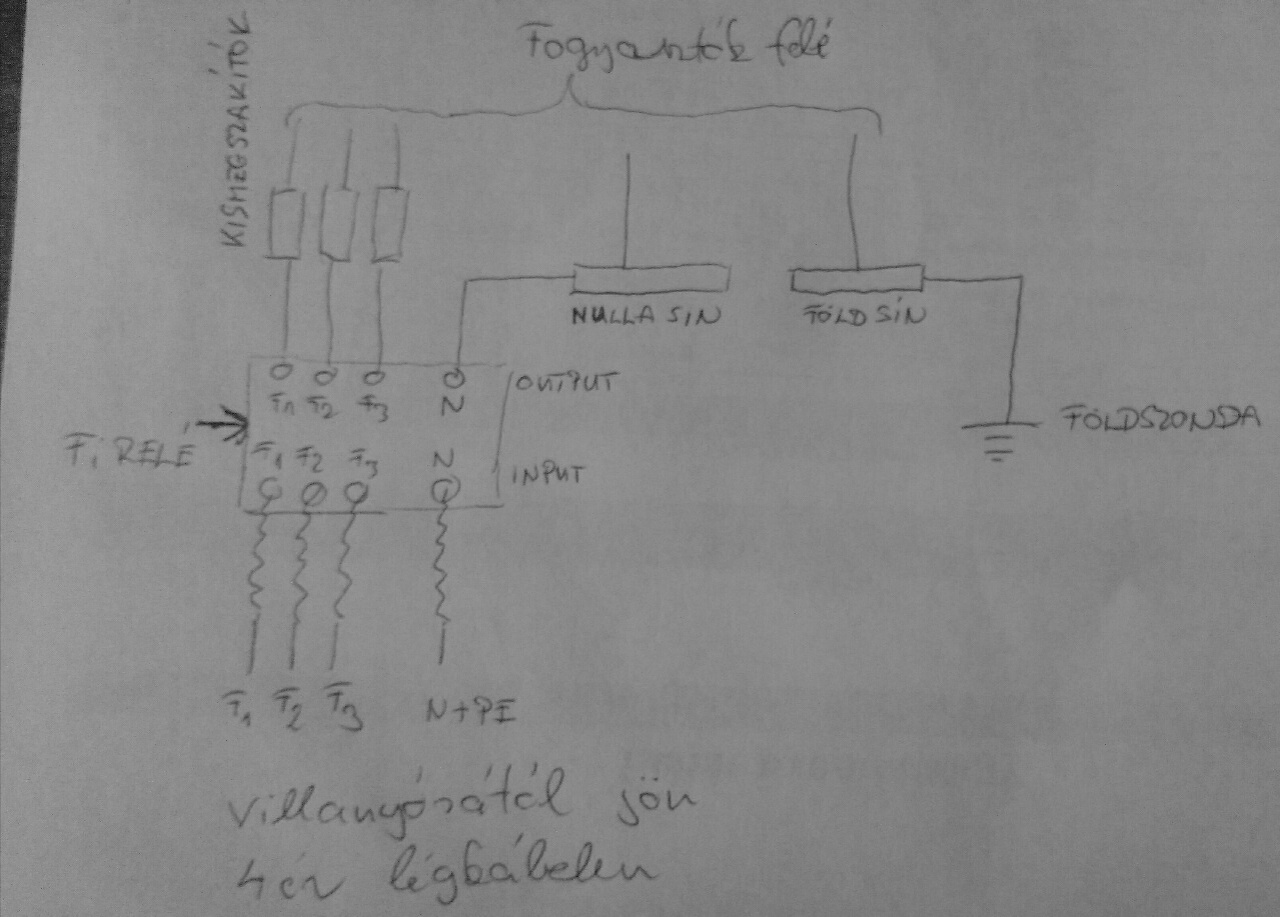

(#) kissbazsi1984 hozzászólása Júl 20, 2017 /
Egy olyan villanyszerelèsi kèrdèst szeretnèk kèrdevni hohy van az alábbi halózati felállás. Ez egy a villanyóra szekrènytől tavolabb eső èpület amiben most a halózat ujra lesz vezetèkezve. Ebbe az èpűletbe jelenleg egy 4eres lègkábelen jön be a mèrőtől a villamos betáp, ahol a nulla ès a föld össze van kötve már az óránál. Kèrdès az hogy a rajz szerint a fi relè kimeneti oldalán a nulla sínt össze kell-e kötnöm a föld sínnel akkor is ha itt helyileg teszek le egy földszindát?
A földelő szondát ugy gondoltam hogy itt az èpületnèl teszem le, s ez megy a fönd sínre, s így megvan a szètválasztott nulla ès föld köröm.
