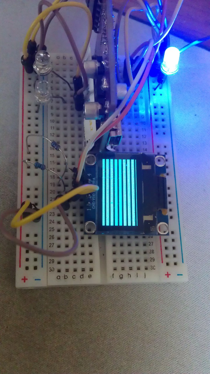

(#) bbb válasza kissi hozzászólására (») Júl 18, 2017 /
Az alap felvetésem az volt, hogy nem sikerül ilyen nagy tömböt megcímeznie, ezért kell pointerrel ugrálni...
De mint most kiderült, a probléma, hogy ha nem konstans a tömb, akkor az adatterületre kerül, ha pedig konstans, akkor a programterületre és onnan jól éri el.
Gondoltam most kap egy kis "erőszakolást", így a konstans tömböt meghagyva készítettem egy másikat is, majd ez utóbbit (ami az adatterületen van) feltöltöm a programterületen lévő tömbből.
Ekkor ugyan úgy hibás adatokat ír ki, szóval arra kellene rájönnöm, vajon mi lehet a nyűgje az adatterülettel (létezhet, hogy a pic ezen része meg van makkanva?).

(#) killbill válasza bbb hozzászólására (») Júl 18, 2017 /
Alljunk mar meg egy szora! Eloszor azt mondtad, hogy nem kuld ki semmit az I2C vonalon, ami arra enged kovetkeztetni, hogy meg sem hivja a WriteI2C1() fuggvenyt. Most meg azt mondod, hogy nem jo az adat, amit kikuld. Hat, akkor most mi az igazsag? Egyebkent meg, ha megnezed az (dis)assembly listajat a leforditott programodnak, akkor minden kerdesedre valaszt kapsz, ha ismered a PIC utasitaskeszletet.
(#) bbb válasza killbill hozzászólására (») Júl 18, 2017 /
Először még nem küldött ki semmit. Aztán volt haladás, mikor már felfogta, hogy a tömbből kell kiadnia valamit. A jelenlegi próbánál ott tartok, hogy ha konstans a tömb, vagyis a programterületen van, akkor kirakja, amit kell, ha az adatterületen, akkor meg nem megfelelő adat lesz.
Szóval az igazság ott van, hogy nem álltam meg egy pontnál és vártam a sültgalambot, hanem mindig az utolsó hozzászólásom az aktuálisan igaz.

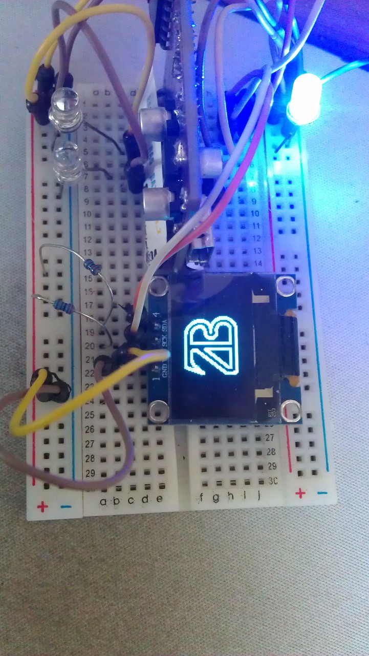

(#) bbb válasza Hp41C hozzászólására (») Júl 19, 2017 /
Folyamatosan néztem a logic programmal, hogy mi történik egyik, illetve másik esetben.
"Sajnos" a slave ACK-t küld vissza akkor is, amikor hülyeséget küld neki a program, és akkor is, amikor jó adatokat. A különbség a jó eredmény és a rossz eredmény között ott van, hogy konstans a tömb és így a programterületre kerül (ekkor szépen kimegy a tömb értéke, csak ugye használhatatlan, mert nem tudom módosítani), vagy nem konstans és az adatterületre kerül (ekkor a tömb nulladik elemét küldi ki egyfolytában és olyan, mintha nem növelné az értékét a pointernek).
A konstans tömb esetében teljesen mindegy, hogy direkt számolással címzem ki az elemet, vagy pointert növelgetek, mindkét esetben jó lesz az eredmény.
A nem konstans tömb esetén ha pointert használok, amit ráállítok a tömb nulladik elemére, akkor azt küldi ki és megjön mindig az ACK, ha pedig direkt kicímezném számolással, akkor össze-vissza értékeket, viszont azt két kikapcsolás között nem változtatja, hogy mi lesz ez az össze-vissza halom, de ezekre is megjön az ACK minden esetben.
Keresgéltem manuálok, leírások tucatjaiban a bigdata történetre, de látszólag az xc8 ezt automatikusan kezeli (a C18-hoz talált linkerben átírni a dataszekciót és pragma utasítással hivatkozni hova is kerüljön dolog itt nem ment). Ha a fordításkor a reportnál bekapcsolom a psect mutatása opciót, akkor szépen meg is mutatja, hogy ő elkészítette ezt a bigdata részt.
Közben kíváncsiságból készítettem olyan (nem konstans) tömböt, ami nem ilyen nagy, mindössze 10 elemből áll. Az se működött jól a kódon belül! Holnap teljesen új lappal kezdek és a tömböket kipróbálom önmagukban (megbillegtetem velük a RA3, RA4 lábakat), hogy melyikkel működik, melyikkel nem, s jobb híján ha nem akar működni, akkor feldobom a labdát a microchip fórumon is, hátha...

(#) bbb válasza killbill hozzászólására (») Júl 20, 2017 /
Mivel ebben a mikor növeljük és mikor a mutatott értéket növeljük dologban én se voltam biztos, ezért megkerestem ezt a leírást a pointerekről.
Nemsokára nekilátok a minimálkódnak, hogy vajon ott hogyan viselkedik a tömb, s utána kiderül mi történik.
Egyébként volt egy sokkal viccesebb hiba is a korábban mellékelt kódban, méghozzá, hogy a tömb kezdőelemét a pointernek egy ciklussal kijjebb adtam meg, mint kellett volna, így a végtelenségig (túlcsordulásig) növekedett volna, mert sose áll vissza az első elemre.
A most mellékelt kódban viszont az az izgalmas, hogy ha tényleg csak annyit változtatok, hogy a tömb hova kerül (const kulcsszó bekerül elé, vagy sem), akkor látszik a probléma.
Itt bent van a const és jól működik (azt rajzolja ki a kijelző, amit kell). A Hp41C által említett watchdog timert kikapcsoltam, illetve a debughoz szükséges bitet is átírtam, így most tudom szimulálni, de a kód többi részén nem változtattam. És igen, biztos jól működik az I2C, minden üzenet, amit a kijelzőnek küldök, visszakapja az ACK-t (hogy ezt megmutassam, ezért csatoltam legutóbb a Salea Logic-ból kimentett, értelmezett forgalmat).
Az XC8 linker opciói között van egy "Initialize data" opció, azt próbáltam ki, hogy mi történik, ha bekapcsolom, ez okozhatta a kérdésedben felvetett jelenséget.
