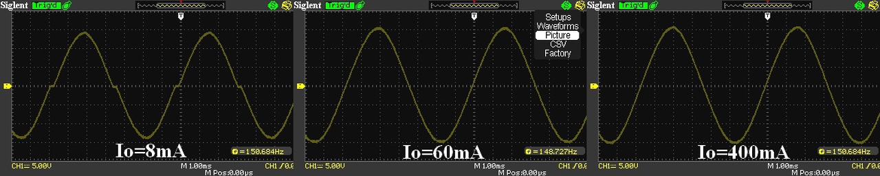

(#) Karesz 50 válasza Naszrai hozzászólására (») Júl 14, 2017 /
Az AB osztályú végfokoknak van egy jól meghatározott nyugalmi árama. amelynél a torzításminimum van (30-100 mA között, melyet a kapcsolás egyéb tulajdonságai is megszabnak). Ha az optimumnál kisebb a nyugalmi áram, keresztezési torzítás jelentkezik, ha nagyobb, meredekség változás. A meredekség változás, a kimeneti ellenállás változásában jelentkezik és ez a terhelésváltozás visszahat a nagyjelű fokozat, illetve a komplett végfok viselkedésére is.
"Extrém nagy" nyugalmi áramnál szintén kialakul ez a meredekség változás amikor lezár a félhíd alsó, vagy felső végtranzisztora. Ilyenkor néhány wattig A osztályban üzemel természetesen.
(#) Naszrai válasza Karesz 50 hozzászólására (») Júl 14, 2017 /
Koszi! Valahol van errol szakirodalom? Estleg jelalakok alacsony, idealis, es magas nyugalmi aram eseten?
(#) Ge Lee válasza Naszrai hozzászólására (») Júl 14, 2017 / 1
Csak akkor van gond ha kevesebb, több meg felesleges. Lőttem néhány mentést, mindegyikre ráírtam a nyugalmi áram értékét.

(#) Naszrai válasza Ge Lee hozzászólására (») Júl 14, 2017 /
Jol latom hogy ha van keresztezesi torzitas akkor a kimeno jel is "annyival" kissebb mint amennyivel meg ki kene nyitni a tranzisztort a nyugalmi aram segitsegevel?
(#) Karesz 50 válasza Naszrai hozzászólására (») Júl 15, 2017 /
A legtöbb végfoknál a visszacsatolás "kiszedi" a keresztezési torzítást, ha elég nagy a visszacsatolási tényező és megfelelően gyors a meghajtás, de ilyenkor "grízes", "érces" hangja lesz, ami főleg kis hangerőnél lehet zavaró. A túlzott nyugalmi áramnak általában nincs hallható hatása.
Bőséges szakirodalma van az erősítőknek, de tanulmányozhatod a működését valamilyen szimulátor programon is.
(#) Ge Lee válasza Naszrai hozzászólására (») Júl 15, 2017 /
Nagyjából. Az sem mindegy ahogy Karesz is kitért rá, hogy milyen visszacsatolás van az adott végfokban. Amiről a képet csináltam abban éppen nincsen globális visszacsatolás a kimenetről (illetve lesz majd de máshogy), hanem csak helyi, a feszültségerősítő fokozatból. Meg differenciálerősítő sincs benne, mert szerintem nem tesz jót a hangnak. Most összerajzoltam egy végfokot a szimulátorban, azt hiszem ez lesz az utolsó végfok amit én még életemben a "szép hangzást hajkurászva" megépítek, és ha kész lesz, összehallgatom majd a HTA-mmal.
Az A osztályú üzemmóddal (jóval nagyobb nyugalmi áram) lehet kísérletezni, van amikor bejön, de általában nem. Nekem pl. a Quad405 hangja volt olyan, hogy az csak addig tetszett, amíg csak az A osztályú fokozat ment benne, tehát még nem nyitottak rá a B osztályban működő végtranyók.

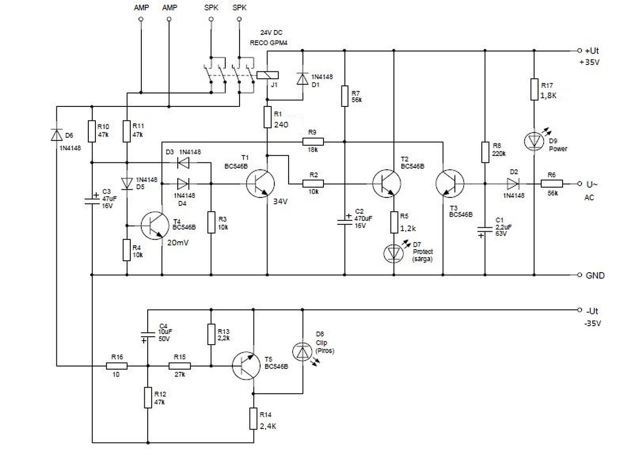

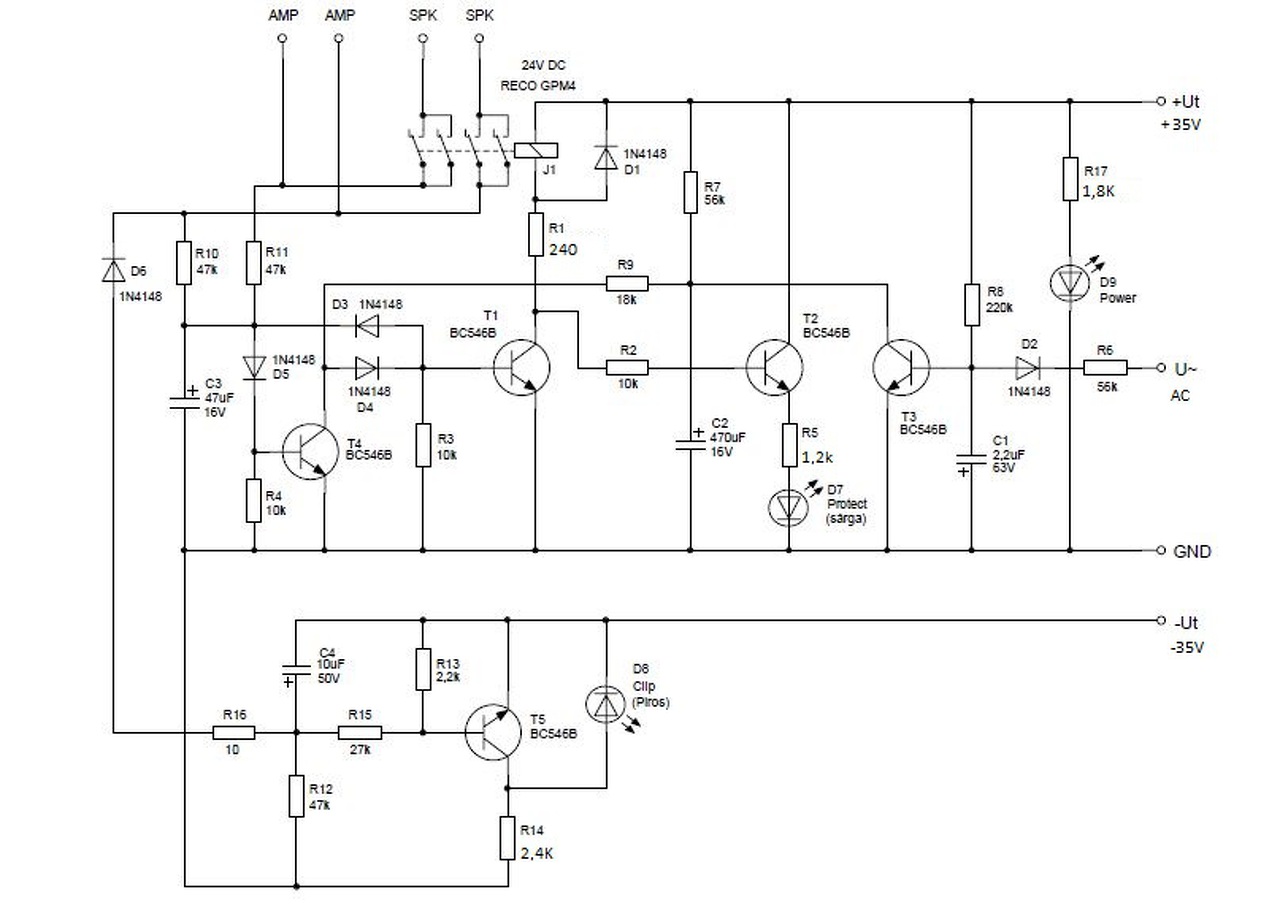

(#) Imi18 hozzászólása Júl 21, 2017 /
Sziasztok! Megépítettem életem első erősítőjét. Az erősítő része széppen zajmentesen szól, viszont eléggé keveslem a basszust.
A nagyobb gondom az, hogy a hangszoró védelem valamiért ne úgy müködik ahogy kellene. A zöld és a sárga led folyamatosan világít, és a relé egyáltalán nem húz meg.
Esetleg valami ötlett miért van ez? Az alkatrészeket átnéztem, minden a helyén van.
(#) latyakosa válasza Imi18 hozzászólására (») Júl 21, 2017 /
Mérj DC feszültséget az erősítő kimeneti pontokon (test és erősítő kimenet), illetve a D2-s alkatrész nem látszódik a fótón a C2 kondenzátor takarja. T3 Bázis - Emitter DC feszültsége mekkora ?
(#) Imi18 válasza latyakosa hozzászólására (») Júl 21, 2017 /
A kimeneteken 100-200mv között ugrál a műszer. A D2-s dióda z R6-s ellenállásfelé mutatt. A T3 tranzisztoron 600mV a fesz.
(#) Imi18 válasza Imi18 hozzászólására (») Júl 21, 2017 /
Viszont a T2 és a T3 igen csak melegszik.
A trafó szekunderről jövő AC feszültségnek zárnia kellene a T3-t. D2-t dióda vizsgálóval érdemes lenne ellenőrizni. R6 értékét is érdemes ellenőrizni.
Rajzold rá kérlek a kapcsolásra a test ponthoz képest milyen feszültségeket mérsz T1-4 EBC lábain.
A hozzászólás módosítva: Júl 21, 2017
Ha a T1 B-C lábait rövidre zárom akkor kapcsol a relé, és a sárga led is elalszik.
Annak úgy is kell működnie, csak a T1 vezérlésébe a T3 és a T4 is beleszól.
(#) Imi18 hozzászólása Júl 22, 2017 /
Kicseréltem a tranyókat, megmértem minden ellenállást és diódát, de még mindig nem hajlandó a relé meghúzni, csak ha T1-et rövidre zárom.
(#) Imi18 válasza Imi18 hozzászólására (») Júl 22, 2017 /
Ha a T3 tranyót kiveszem akkor meghúz a relé. Hát tovább már nem tudom mi legyen.
(#) CIROKL válasza Imi18 hozzászólására (») Júl 22, 2017 / 1
U Ac bevan kötve?
