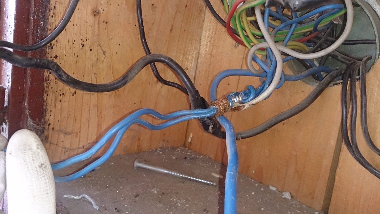

Falusi, légvezetékes hálózat. Utcában jön a 3 fázis + nulla.
Órától nem jön zöldsárga vezeték, csak a kék meg a fekete.
Tehát akkor annyi a hiba hogy a bejövő nullát nem a HLAK-ba hanem a földsínre kell kötni és onnan továbbmenni.
Gondolom azért mert így kevesebb a kötés így kissebb a nullaszakadás esélye. Az FKA sínje biztonságosabb mint egy HLAK? De igazatok van, hamarosan megcsinálom.
A felső lemez ( nulla sín) el van szigetelve a kerettől, ha nem így lenne lekapcsolna a fi.
Szebbre nem tudtam, mert nagyon sok a vezeték és kicsi a hely, annyira meg nem mertem gyűrni őket mert a régi alu könnyen törik. Magyarul a vezetékek hossza, elrendezése már meghatározta hogy mit hova tudok besúvasztani.
Ha megszakad a nulla ( óránál) akkor a FI lekapcsolna vagy sem?
Mert szerintem nem, ami bemegy a fázison annyi visszajönne a nulláján csak éppen az már a gázcsőre, radiátorral stb jönne vissza és nem a hálózatra.
Kipróbálni nem merem, túl veszélyes még akkor is ha egyedül vagyok itthon.

(#) Busz válasza erbe hozzászólására (») Júl 21, 2017 /
Köszönöm erbe hozzászólását meg mindenkiét!
Az órától bejövő nullát átkötöttem a HLAK-ból a földsínre. A HLAK a földsínből kapja mostmár a nullát és onnan megy tovább a FI relék bemenetére...
Így a bejövő nulla az FKA elosztó földsínjére van kötve, sőt ha lazulás van akkor a vezetékelrendezésnek köszönhetően akkor sem csúszik ki a helyéről...
Nomeg így ha valaki belenyúl kissebb eséllyel kötné ki a nullát a földsínről, mint a HLAK-ból...
Mert a HLAk meg az odavezető nulla útban is volt pl a kismegszakítók eléréséhez..
Ez egy teljesen jó meglátás volt a részedről... igaz így is meg úgy is működik de viszont így biztonságosabb, meg is csináltam.
A leszorítóbilincset annyira húztam meg hogy mikor már látszott hogy hajlik megfele a bilincs akkor nem húztam tovább. Persze kézzel nem lehet kihúzni a kábelt, sőt ha ki van oldva a bilincs a kábel akkor is a helyén maradt tehát itt biztos nem lesz nullaszakadásom. Ha a HLAK -nál bármelyik nulla kilazul az viszont nem jár már veszéllyel mert a földsín fixen és biztonságosan csatlakozik a nullához.
Akkor a főelosztóm rendben van, innentől a melléképületekben bármit szerelgetek, ha durva hiba van akkor a fi leold ugye?
Meg visszatérve a nullaszakadáshoz, ha a nulla a szolgáltató oldalán szakad ( pl tartósodronyom leesik) akkor ha nincs földszondám meg földelésem akkor minden áram alá kerül és nem kapcsol le az ÁVK sem ezt már kikövetkeztettem.
De nekem a vízcső, gázcső, sőt a melléképület vízcsöve, fúrott kútja, sőt a melléképület földszondája ( igaz kitudja milyen kacskaringós úton) de az is rá van most kötve a föld sínre amit lent láttok.
Ergó ha szakad a nulla de van valamennyire működő föld akkor mi fog történni?

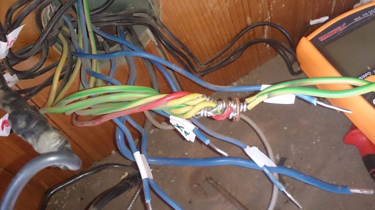

(#) gyuszo válasza Busz hozzászólására (») Júl 21, 2017 / 1
Ha már így át van szerelve, a piros vezetéket illő lenne kicserélni 10 mm2 zöld-sárga MKH vezetékre . Szerintem az lehet a földelőszpndára.
Igen ez lehet a vezeték, de inkább kötési hiba. De ez már előre lépés.
