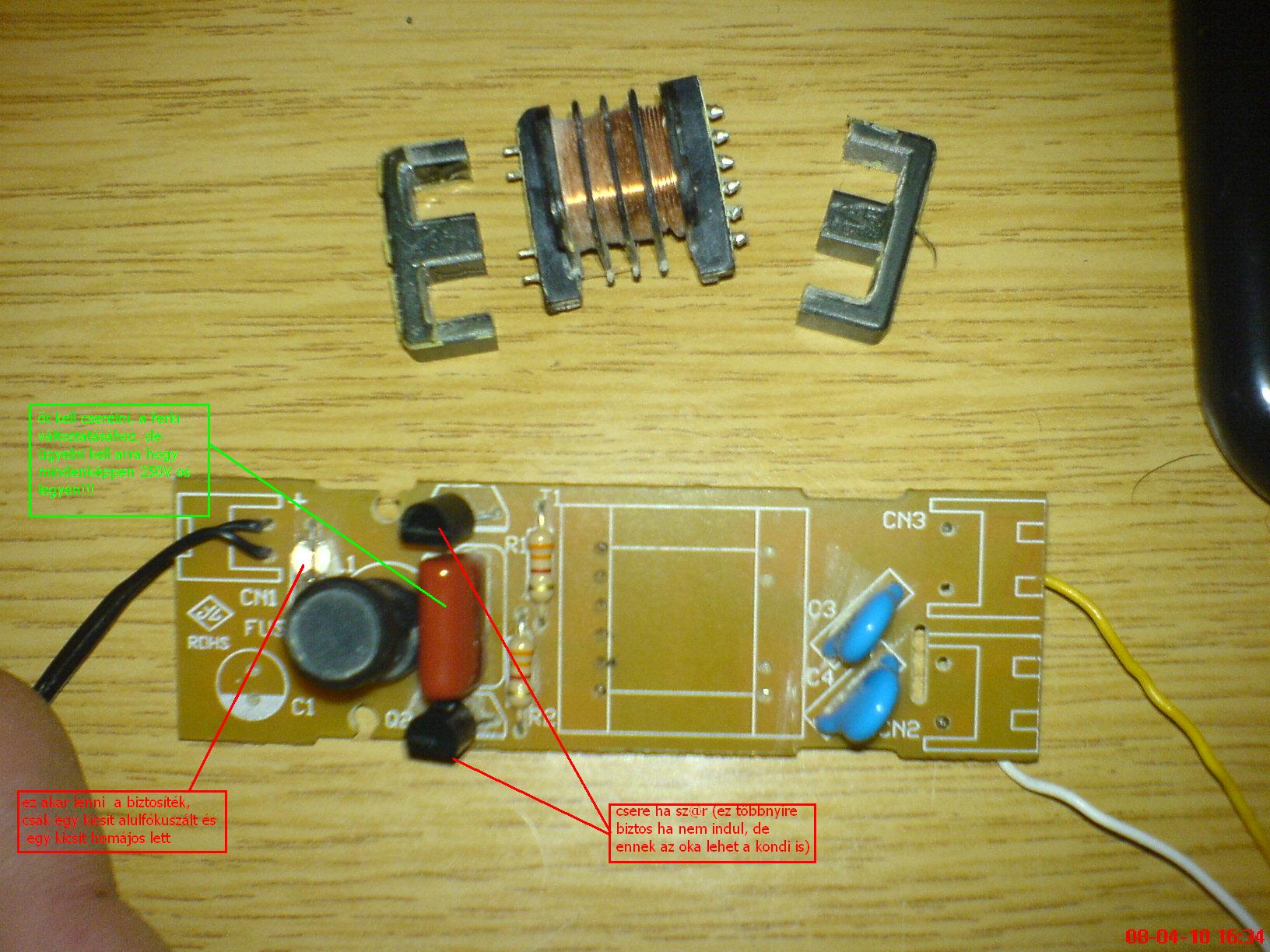

Üdv mindenkinek! Lenne egy nagyon fontos kérésem!
Van egy ferrit magos transzformátorom. A típusa INF111200, és ennek kéne az adatlapja! A képen látható, kis inverter, egy régi scannerben lakozott! (nemtudom mienben, mert úgy kaptam romokban) A képen az látszik hogy egy 36W-os fénycsövet nagyon könnyen meghajtott ! (kondenzátor effektus) Az áramkör 210-250mA -t vett fel, 8,4V volt mellett!
(ja azért nem az eredetit használtam mert az el volt törve, és sajnos így kaptam!) Esetleg aki megtalálja hozzá, az adatlapot annak küldök egy kapcsirajzot a kütyüről, meg persze akinek kell. Nagyon egyszerű megépíteni, nagyon kevés áramköri elemet tartalmaz, és kicsi a fogyasztása is!

(#) _ampervadasz_ válasza Latya hozzászólására (») Ápr 10, 2008 /
Üdv. Ezt nagyon egyszerű ellenőrizni! A trafónak nagyon sokat utána kerestem, de nem értem el vele semmit meg nem is fogok!
kocici -nek köszönöm a sok segítséget, de sikerült szétszedni a trafót (féltem eltöröm a ferrit magot)
Latya
Módszer: Melegítés>vasmag eltávolítása>tekercsek megszámolása (keresztmetszet, menetszám, darabszám stb.)
Fontos! Melegítés közben közel kell tartani, de csak annyira, hogy épp hogy pirosra "festi" a gázlángot ahol hozzá ér, és forgatni kell benne hogy egyenletesen melegedjen! Utána már a vasmagot ovatosan szét lehet feszíteni bármilyen vékony (kés) tárgyal. Utána jöhet a tekercsek megszámolása, menetszám stb.
Csatoltam egy képet,... én is ezt a tettet követtem el.
Az elején nem akartam szétszedni, mert attól tartottam hogy eltöröm a vasmagot, olyan sok gyanta volt rajta.
Namost ez volt a trafó része.
A hiba nem nagyon a trafó meghibásodása miatt következik be! Ennek két oka van:
-A primer vastag keresztmetszetű, viszonylag nem sok menet van rajta, ha nagy áram fut rajta végig akkor előbb adja fel a szilícium tranyó.
-A szekunder nagy menetszámú, kis keresztmetszetű, ha valamilyen zárlat keletkezne, a tekercsben nem keletkezne semmi kár, ha van rajta egy 2kV -os varisztor, ami megvédi a tekercset a károsodástól!
(én egy szép4-4,2mm ívet tudtam csinálni vele tartósan, minden károsodás nélkül) Nem lenne varisztor, akkor sem elképzelhető hogy a trafó húzza a rövidebbet, mert ez szintén vissza jut a tranyókra, és szintén meghalnak. Tehát tranyó csere, esetleg a kondi is, ellenőrízni kell a biztit hátha kiégett. Fogalmam nincsen hogy a "REVOLTEC" márkájú fénycső transverter mien kialakítású, mert ez lehet elektronikus, is meg ez az egyszerűbb tranyós módszer. Az elektrónikusnál, eyértemű az elekrtonika a beteges, akkor ezt az egyszerűbb tranyós modszert ajánlom. Rakok fel kapcsi razot is, de előtte még a tekercs adatait össze szedem.
Addig is jó hibakeresést, bütykölészést!

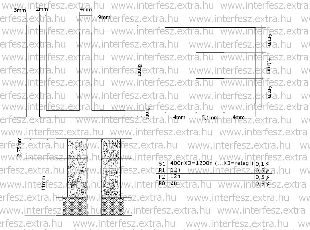

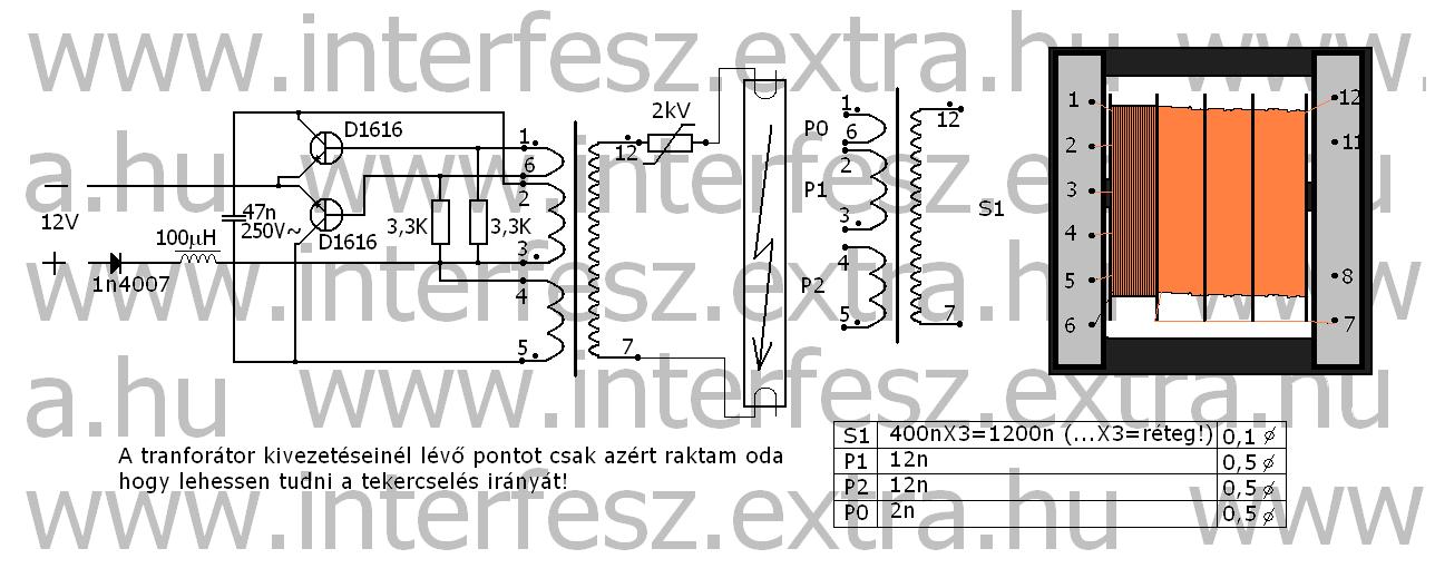

Üdv! Vissza tértem!
A teljes kapcsirajz mellékelve van, a transzformátorral együtt! Ha megépíted, akkor egy elnyűhetetlen áramkört kapsz! Ajánlom mindenkinek!

(#) perlaci válasza _ampervadasz_ hozzászólására (») Ápr 10, 2008 /
Ügyes kis rajz ez a fénycsőgyújtó. A kapcsoláson van egy védő termisztor a csővel sorban de a képen nem látható, viszont két kondit láttam azon a környéken. Mi a valóság.Köszi

(#) _ampervadasz_ válasza perlaci hozzászólására (») Ápr 11, 2008 /
Üdv! A valóság az az hogy ott van, és az a két kék színű kondinak beazonosítható, tárgy akar lenni!
(Kettö van belőlle, mert két kis csövet hajtott meg!)
Itt van, baoldalon van.

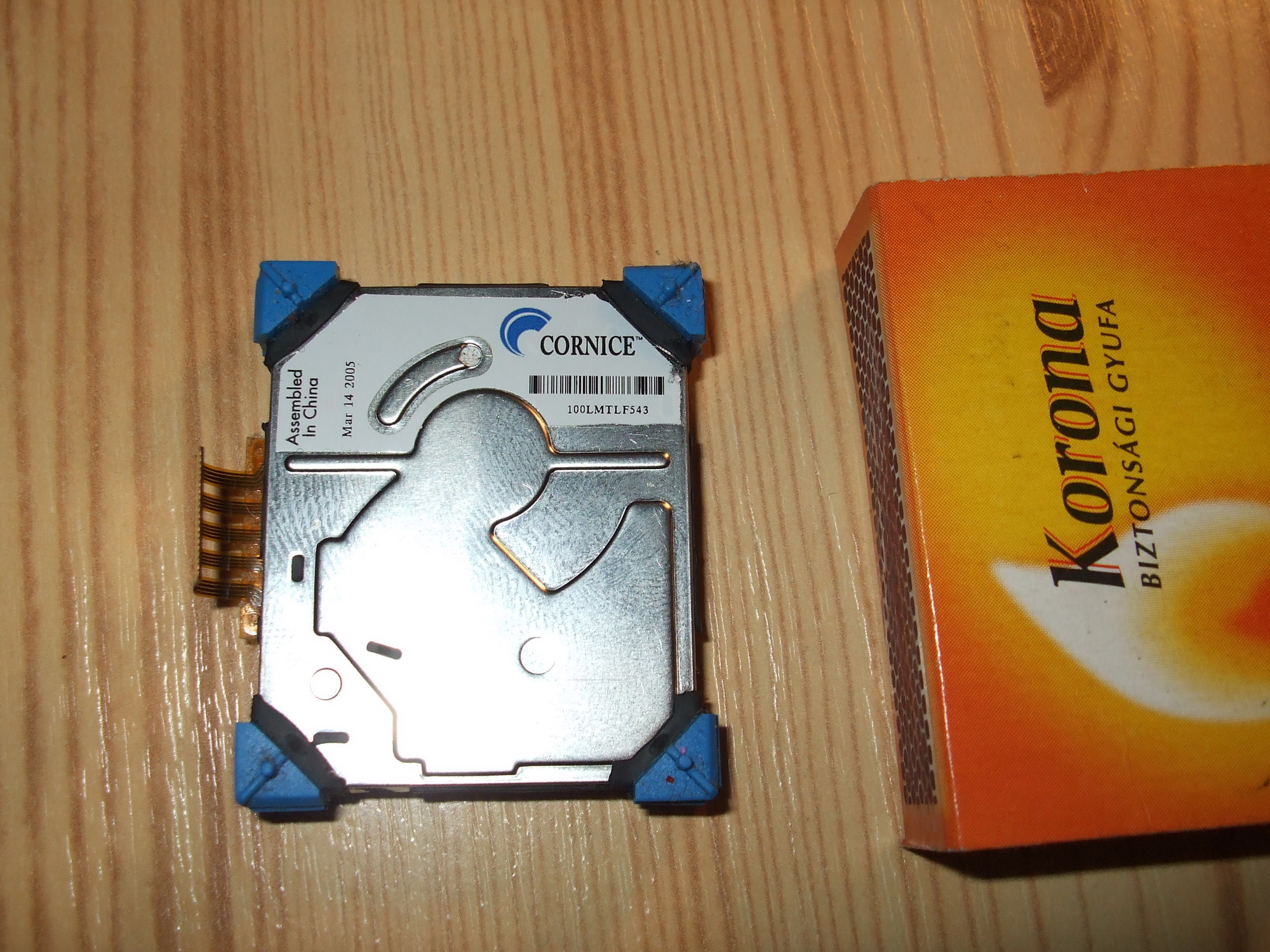

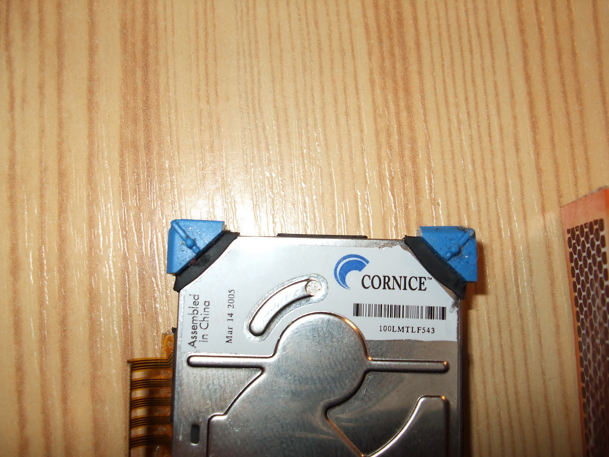

(#) zoz11 hozzászólása Ápr 11, 2008 /
Ma találkoztam egy érdekes dologgal szétszedtem az egyik ismerősöm MP4-es lejátszóját és találtam benne egy winchestert, de sajna rossz. Úgy kezdődött a dolog hogy először átment a lejátszón kisteherautóval, és utána kezdett kínlódni a cucc. De még 1hónapig bírta. Az lenne a kérdésem hogy látott-e már valaki ilyen winchestert és egyáltalán beszerezhető-e itt a Magyarországon? Használt is érdekelne! Ja és 2Gb-os volt :yes:
(#) sprofan válasza zoz11 hozzászólására (») Ápr 11, 2008 /
Csepp jószág az biztos
Ha jól tudom, akkor ez egy 1'8-as vagy 1'-es vinyó, ha nem akkor passz. Mennyiben 1'8-as akkor lehet kapni Magyarországon is, használtan pl egy 20Gb-os 8000Huf
(#) perlaci válasza _ampervadasz_ hozzászólására (») Ápr 11, 2008 /
Köszi a választ.
Lehet valamit tudni róla, tulajdonképpen mi a szerepe, mert az hogy 2kv-os nem értelmezhető számomra. Ekkora feszültség itt nem is léphet fel. A cső 800volt körül áthúz és begyújt, tehát soros 2kv-os védelem elég irracionális.
Üdv! Fogalmam nincsen hogy nagyon mi a szerepe, mert én azt, varisztornak tekintettem, pont azért mert 2kV van ráírva! Ebből következik az hogy, nagy az ellenállása ha a feszültség a "megszólalási" érték alatt van, ha ez e fölé kerül akkor meg lecsökken az ellenállása, és átfolyik rajta a túlfszültség. Ebből következik hogy egy föld potenciához kéne legyen csatlakoztatva, a másik meg a fázis vezetőhőz. Tehát ha rövidre zárnám sem érek vele semmit, mert leesik az ellenállása, tehát akadálytalanul toább haladhat a zárlati áram, és a túlfeszültség. A 2kV -os jelzés azt jelenti hogy addig a feszültség szintig biztonságosan képes elvezetni a túlfeszt. Ha felette van akkor meg át üt. (de lehet én tuom rosszul, mert nagyon varisztorral nem szoktam foglalkozni, kivéve PC- táp, amikor át lett kapcsolva 115V -ra 230V -ról akkor ez szabályosan szétrobbant mind a kettő! )
Tehát ezért nem értem hogy miért van ott.
Végeredmény: próba képpen elhagyható
Most így utólag belegondolva, 2kV ig bírja, és ez kondi akar lenni. Ezt nagyon benéztem! SEC a gyártója, és a 2kV fölé van kapirgálva az hogy 25 és ennyi. nincsen több infó rajta. Nem tudom miért néztem varisztornak... (pedig oda van kapirgálva hogy C3 , C4 a nyákra.)
