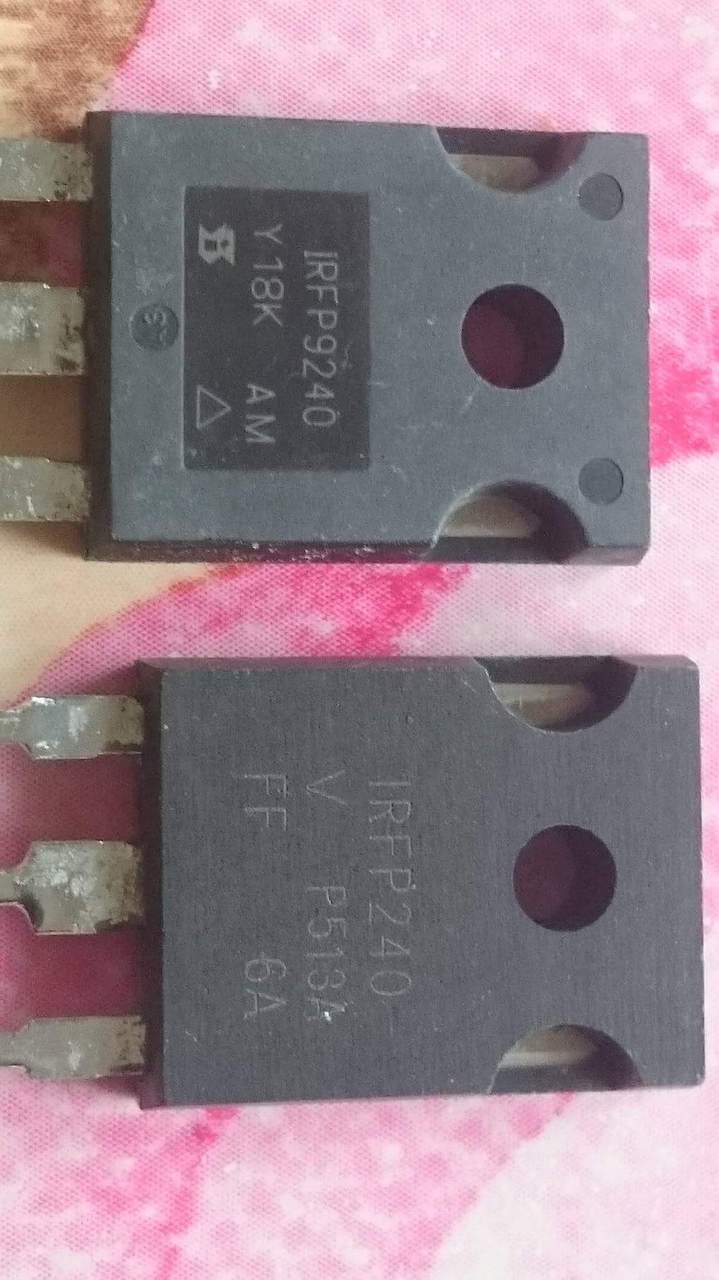

Sziasztok .Ma kaptam egy csomag FET -et ,kicsit gyanús nekem ez az IRFP240 valaki találkozott már ilyenel .Vagy változtattak a gyártáson ?
A 9240 is most jött? Miért van az, hogy a P csatornás az álltalában eredeti. Csak az N csatornásat hamisítják? Talán csak nem az N csatornás fetekből van egy raklapnyi kifutott tétel?
Természetesen a kérdés költői volt. Javaslom méréssel ellenőrizd. A hogyanra még visszatérek.

Egy 9 V-os telepet 1kohm-10Mohm tehát tetszőleges értékű ellenálláson keresztül köss a source és a drain közé. A drain a pozitív. Majd ohm mérővel mérd meg a Drain és a Source között az ellenállást. A mérővezeték ellenállását vond le, majd vesd össze a gyártmánylap adataival. Attól tartok, hogy ezek régi CRT televíziókhoz használatos nagyfesz fetek. Persze átcimkézve. Régebben írtam, hogy nekem a 2SK fetekkel volt ilyen élményem. A 2SJ-ket nem tudták mivel hamisítani. Nálam annyi szerencse volt, hogy a lábak is fordítva vannak az audiófeteknél. Máskülönben mehettem volna lekvárt kaszálni.
Szépen látszik hogy kereszt irányban le van csiszolva a felső réteg. Végül is bármi lehet a tokon belül. Még az sem biztos, hogy fet. Akár kettős dióda is lehet. Bár azok talán drágábbak, így nem érné meg nekik sem. Méregess!
Nem drain, hanem gate. Bocs. Tehát első láb ellenálláson keresztül +9V, harmadik láb a 9V negatívja. Ellenállást a második és a harmadik láb között mérsz.

Igen egy csomagban érkezett Kinából. ,,Eredetinek "titulálva.

Nézd meg a Vishay adatlapot, a Package Information oldalon láthatod mindkét tokozást.
A félvezető gyárak zöme Kínában van. Csak a fejlesztés van még (talán) az eredeti gyárak kezében. A TI is Kínában gyártat. (gondolom a környezeti hatások, és az önköltség miatt)
