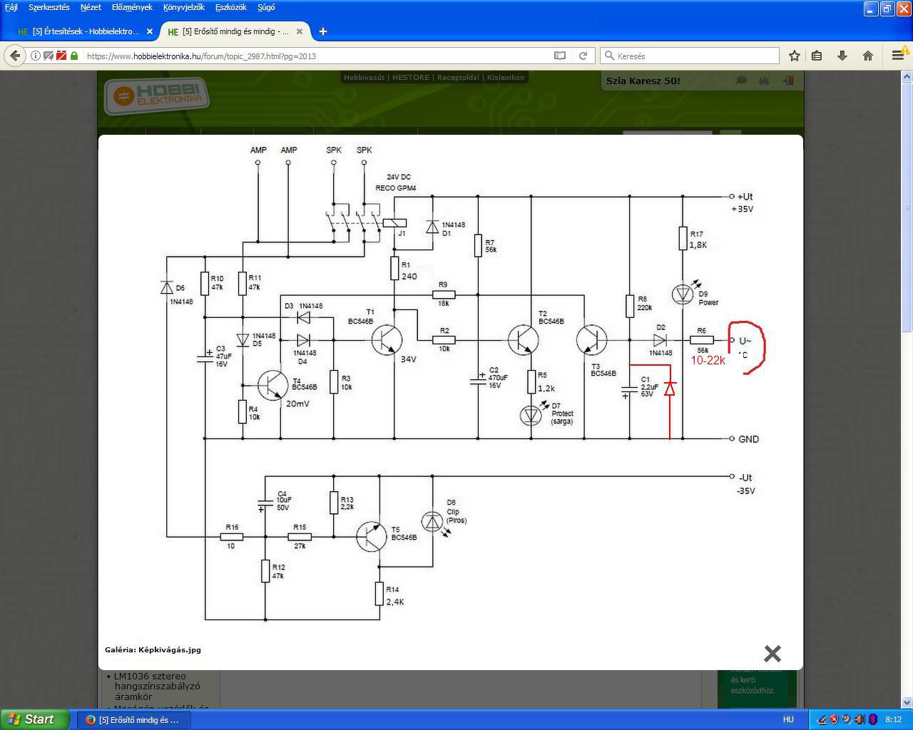

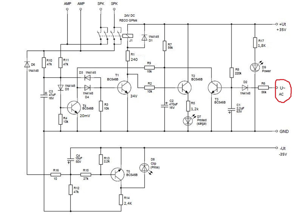

(#) sandor1632 válasza Imi18 hozzászólására (») Júl 23, 2017 /
Ha anélkül megy akkor valószínűleg nem kötötted be az ac-t.
Ide a graetz előtti váltó feszt kell kötni amiről a végfokot táplálod.
(#) Imi18 válasza sandor1632 hozzászólására (») Júl 23, 2017 /
Szia! Be van kötve az Ac-is, ahogy a nyákrajzon is látszik. Már kicseréltem minden alkatrészt újra, és úgyan az a gond még mindig.
(#) Karesz 50 válasza Imi18 hozzászólására (») Júl 23, 2017 /
Próbáld ki ezt, és mérj feszültséget T3 bázisa és a GND között.
(#) Imi18 válasza Karesz 50 hozzászólására (») Júl 23, 2017 /
A helyzett változatlan, és 630mV a fesz.
(#) reloop válasza Imi18 hozzászólására (») Júl 23, 2017 /
Szia! A D2-t jól ültetted be? Takarja a képen a C2 nem tudom ellenőrizni.
A védőáramkor külön trafóról van hajtva?
Ha igen, akkor a GND össze van kötve a végfok GND-jével?
(#) Imi18 hozzászólása Júl 23, 2017 /
A D2 az R6 írányába néz, viszont mikroszkópal találtam egy apró szakadást, amit javítottam. Most azzonal húz a relé, de nem ejt ha az AMP-re feszkót rakok.
Egy totoidról hajtom az egészet, egy 2x24V-ról.
Azt hiszem ezt a projektet ejtem, mert valamit rövidre zártam és mind két Ic füstbe ment.
Megpróbálkozok a 2.1-es verzóval, az legalább müködik sokaknál.
Köszönöm mindenkinek a segítséget.
Végtelenül sajnálom, hogy elröppentek a TDA7294-eseid.
Rájöttem, a védelem azért nem működött, mert az áramkör középmegcsapolásos szekunderű transzformátorral számolt. Ott az AC feszültség a pozitív és a negatív tápfeszültség csúcsértékét is felveszi. Mivel a pozitív táphoz használt szekunder tekercsen nálad csak a test és pozitív táp csúcsa közötti az AC ingadozás, nem tudta az R8 - R6 osztás 0,6 V alá vinni T3 B-E feszültségét.
Erre az esetre azért már van bevált megoldásom Bővebben: Link
Esetedben R6 helyére átkötés és még egy dióda az AC másik ágára.
A hozzászólás módosítva: Júl 23, 2017

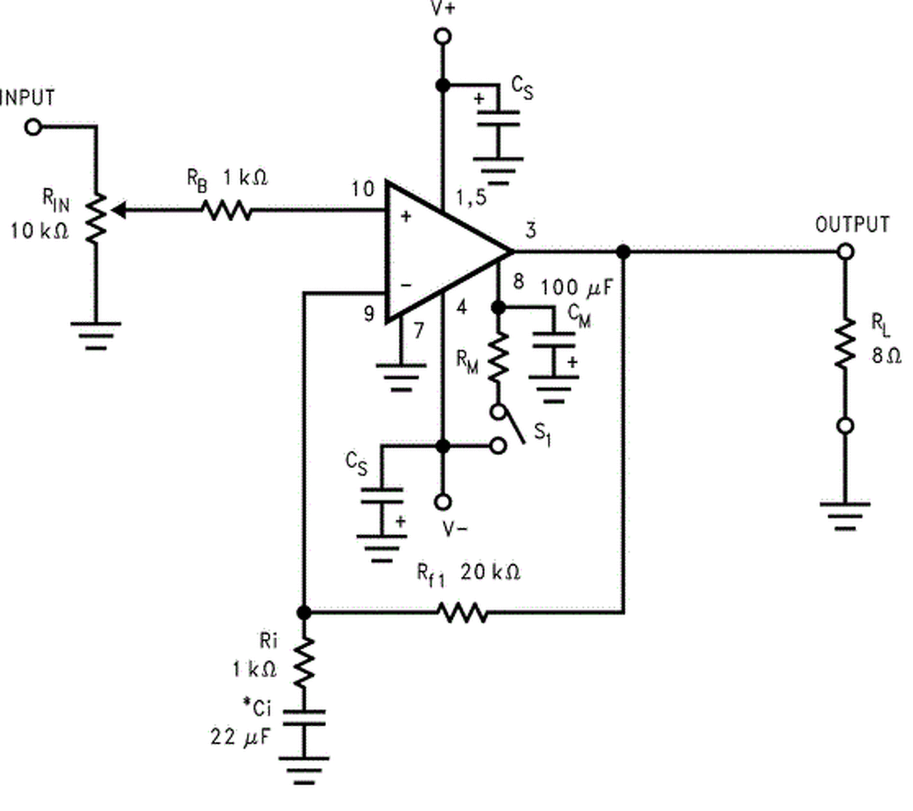

(#) reloop válasza kezdoke hozzászólására (») Júl 24, 2017 /
A kapcsolás része a hangerőszabályzó potenciométer is, csak az nem került a NYÁK-ra.
Az IC-t beírva a gugliba máris nyilvánvalóvá kellene válni, hogy hiányzik.
Esetedben azt ajánlom, a bementi pontot kösd egy 100 k értékű ellenállással a testre.
Az érték abból származik, hogy a 3-9 lábak közötti visszacsatolás ilyen értékű, ettől várható a legkisebb kimeneti egyenfeszültség a kiegyenlítettség miatt.
A bemenet elé 220-470 nF értékű csatolókondenzátort ajánlok.
(#) dbalazs válasza reloop hozzászólására (») Júl 24, 2017 /
Nekem ez kapcsolás bejött mint LM3886.
Igaz ezen nem szerepel a bemenetnél a csatolókondi, de én is raktam rá egy JÓ MINŐSÉGŰ 470nf fóliakondit.
LM3886_2.pdf

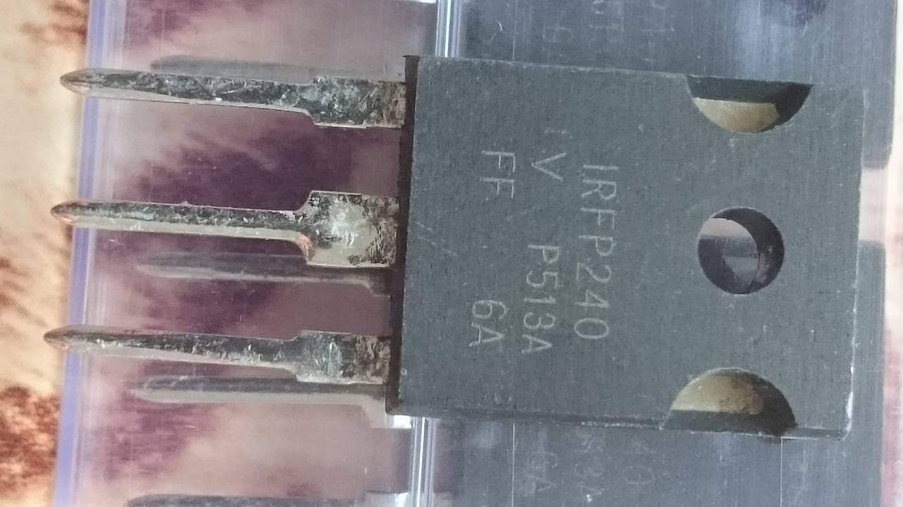

Sziasztok .Ma kaptam egy csomag FET -et ,kicsit gyanús nekem ez az IRFP240 valaki találkozott már ilyenel .Vagy változtattak a gyártáson ?
(#) tothbela válasza krisz69 hozzászólására (») Júl 24, 2017 / 1
A 9240 is most jött? Miért van az, hogy a P csatornás az álltalában eredeti. Csak az N csatornásat hamisítják? Talán csak nem az N csatornás fetekből van egy raklapnyi kifutott tétel?
Természetesen a kérdés költői volt. Javaslom méréssel ellenőrizd. A hogyanra még visszatérek.
(#) Naszrai válasza dbalazs hozzászólására (») Júl 24, 2017 /
A DC levalasztas miatt mindenkepp indokolt egy csatolo kondi. En is rakok mindig. Ezen tul a bementet en egy 1 M ohm ellenallassal a jelfoldre szoktam kotni.
A hozzászólás módosítva: Júl 24, 2017
(#) Cinema válasza dbalazs hozzászólására (») Júl 24, 2017 /

(#) tothbela válasza krisz69 hozzászólására (») Júl 24, 2017 / 3
Egy 9 V-os telepet 1kohm-10Mohm tehát tetszőleges értékű ellenálláson keresztül köss a source és a drain közé. A drain a pozitív. Majd ohm mérővel mérd meg a Drain és a Source között az ellenállást. A mérővezeték ellenállását vond le, majd vesd össze a gyártmánylap adataival. Attól tartok, hogy ezek régi CRT televíziókhoz használatos nagyfesz fetek. Persze átcimkézve. Régebben írtam, hogy nekem a 2SK fetekkel volt ilyen élményem. A 2SJ-ket nem tudták mivel hamisítani. Nálam annyi szerencse volt, hogy a lábak is fordítva vannak az audiófeteknél. Máskülönben mehettem volna lekvárt kaszálni.
Szépen látszik hogy kereszt irányban le van csiszolva a felső réteg. Végül is bármi lehet a tokon belül. Még az sem biztos, hogy fet. Akár kettős dióda is lehet. Bár azok talán drágábbak, így nem érné meg nekik sem.
Méregess!
(#) tothbela válasza tothbela hozzászólására (») Júl 24, 2017 / 1
Nem drain, hanem gate. Bocs. Tehát első láb ellenálláson keresztül +9V, harmadik láb a 9V negatívja. Ellenállást a második és a harmadik láb között mérsz.
(#) krisz69 válasza tothbela hozzászólására (») Júl 24, 2017 /
Igen egy csomagban érkezett Kinából. ,,Eredetinek "titulálva.
(#) reloop válasza krisz69 hozzászólására (») Júl 24, 2017 /
Nézd meg a Vishay adatlapot, a Package Information oldalon láthatod mindkét tokozást.

(#) Imi18 válasza reloop hozzászólására (») Júl 25, 2017 /
Szia! Ki probáltam amit javasoltál, Átkötöttem az R6-ot, és raktam be még egy diódát, Így már 3-4 másodperc és meghúz a relé.
Viszont Így hogy az erősítő része elfüstölt, hogy tudom ki probálni, hogy a védelem jól müköd e?
Ha feszt rakok az AMP-re akkor nem történik semmi.
(#) reloop válasza Imi18 hozzászólására (») Júl 25, 2017 /
Elég magas az érzékenységi küszöb ennél a kapcsolásnál, készítettem róla szimulációt.
Adjál rá magasabb feszültséget!
Hát igen, közzel 27V-nál kapcsol le. Akkor gondolom nincs más hátra mint újból megépíteni az egészet, a csatolt javított kapcsolással?
(#) newDesigner hozzászólása Júl 25, 2017 /
Sziasztok! Van egy laikus kérdésem. Adott egy bluetooth-os sub erősítő, adóegység nélkül. A vevőre rá lehet-e kötni egy alacsonyszintű analóg jelet, vagy sem?
Az érzékenység ettől jönne rendbe, de ezt a kapcsolást célszerű volna teljesen elfelejteni.
Ott van például Skori hangszóróvédelme, de az én rajzaim között is találsz bevált áramkört.
