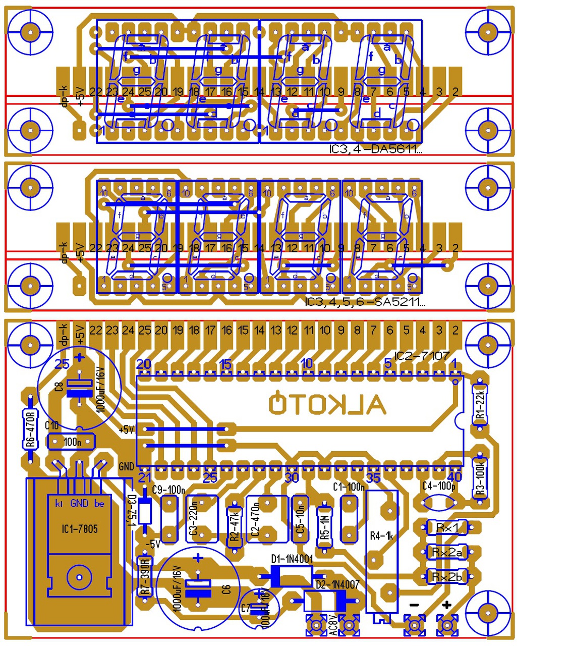

(#) Imi18 hozzászólása Júl 18, 2017 /
Sziasztok! Segítséget kérnék. Kezdőként megépítettem a csatolt labortápegységet, ami hibátlanul müködik is. Viszont szeretném hozzá megépíteni a csatolt panelműszrerket.
De nem igazzán tudom, hogy ez csak a kimenő feszültséget jelzi e ki, vagy esetleg a kimenő áramot is?
És milyen értékű ellenállásokat kell beültetni az Rx1, Rx2a és azRx2b helyére?
Segítségeteket előre is köszönöm.
(#) Hp41C válasza Imi18 hozzászólására (») Júl 18, 2017 /
Egy példány panelműszer egy paramétert mér. Ahhoz, hogy egyidőben kijelezd a kimenő feszültséget és az áramot is, két példányt kell építeni.
(#) proli007 válasza Hp41C hozzászólására (») Júl 18, 2017 /
- Az áramméréshez, a 0,22ohm-ra kell kötni a műszert. Ekkor R1=220ohm és R2a=4,7k lesz. R2b nem kell. (A 3A hatására a söntellenálláson 660mV lesz, ezt kell leosztani 30mV értékre. Az ellenállások aránya így 1:21 értékű. A 4,7k/220ohm kicsit kevesebb mint 21, de ez az R4 trimmerrel korrigálható.)
- A feszültségmérésnél, a 30V-ot kell 30mV-ra osztani, ami 1:999 osztást jelentene. De R1=100ohm és R2a=100kohm esetén csak 1/1000 a hiba, ami szintén az R4 trimmerrel korrigálható.
- A két műszereknek két egymástól galvanikusan elválasztott tápfeszültség kell. (Két Ac8V egy trafón.)

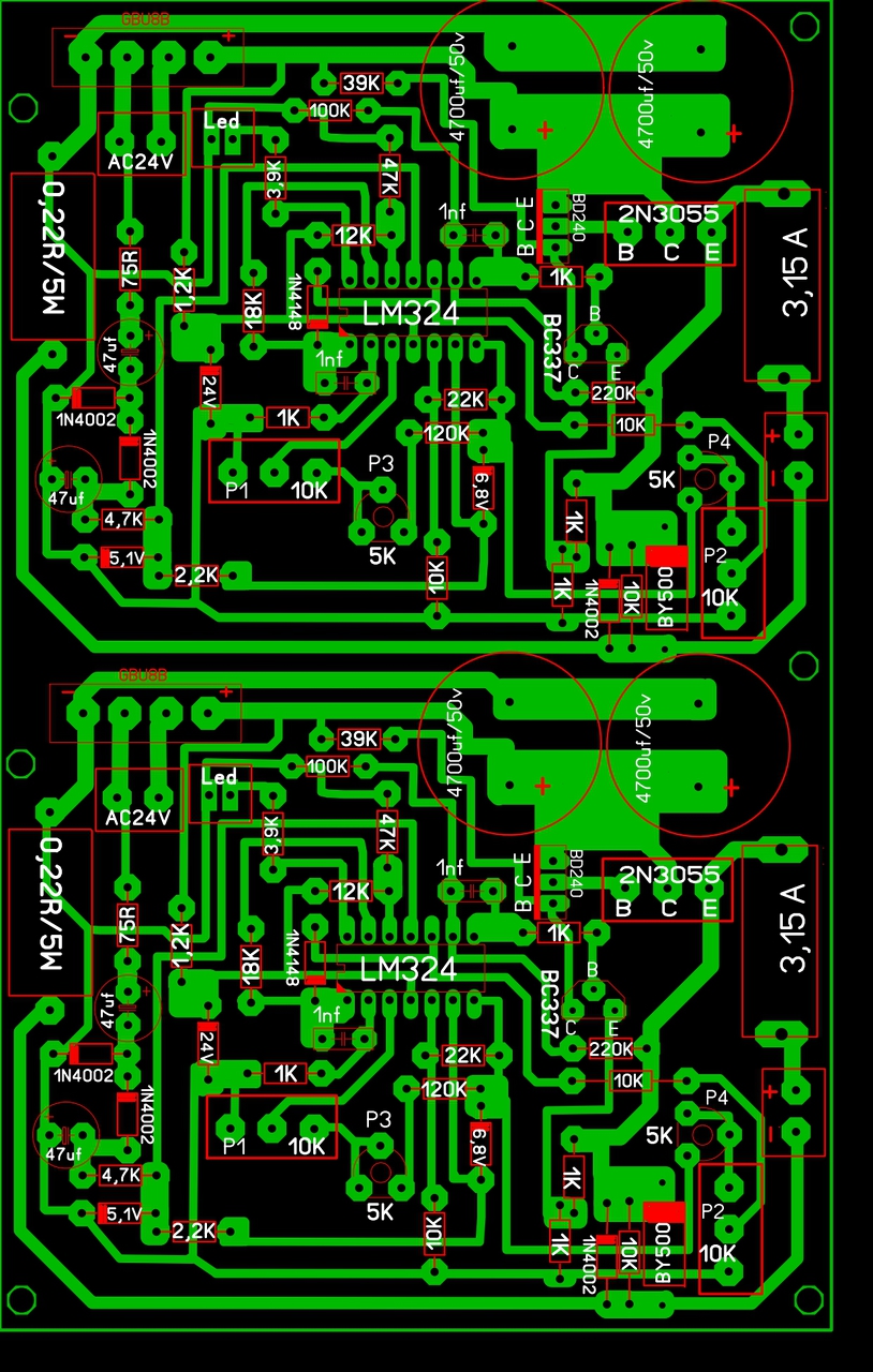

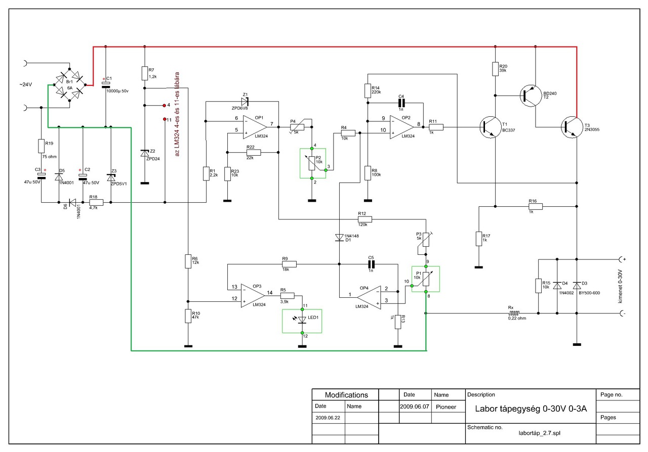

(#) Imi18 hozzászólása Aug 1, 2017 / 1
Sziasztok! Megépítettem a csatolt kapcsolást, egy panelre kétszer. Nem igazzán müködik jól.
A feszültség szabályzó része az müködik, szépen szabályozható 0-30V között. viszont az áram állító poti semmit nem csinál. Ha rövidre zárom a kimenetett azonnal kivágja a biztit, de a tranyókat nem. Valakinek valami ötlette, hogy mi lehet?
(#) proli007 válasza Imi18 hozzászólására (») Aug 1, 2017 /
Hello! Nem csoda. A 2-es lábról az R13 1kohm nem jó helyre megy. Annak a táp kimeneti pontjának negatív pontjára kell menni..
Egyébként az elvi rajzon, össze van kuszálva a GND pont és a teljesítmény negatív táppontja. A nyákon viszont csodával határosan jól van, kivét ezt az egyet.
