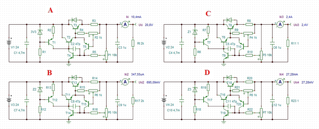

(#) Ge Lee válasza Massawa hozzászólására (») Jún 22, 2017 /
Egy labortáp az egyszerűség jegyében. Hogy milyen stabilitással és dinamikus viselkedéssel rendelkezik az akkor derül ki ha az ember megépíti és megméri, de otthoni környezetben szerintem a legtöbb célra megfelel. A tranyók függvényében megépíthető "tetszőleges" feszültségre és áramra, valamint föld szimmetrikusra is, PNP áteresztővel. A feszültség kb. 0,7V-ig tekerhető le, az áram úgy 20-30mA-ig.
A T1 áramgenerátor, a T2 a meghajtó, a T3 az áteresztő, a T4 a külön referencia nélküli hibajel erősítő, a T5 az áramkorlát, P1 a fesz, P2 az árampoti. A képen az A eset a max feszültség, a B a minimum feszültség, a C a max áram 1 ohmra, és a D a minimum áram 1 ohmra.
