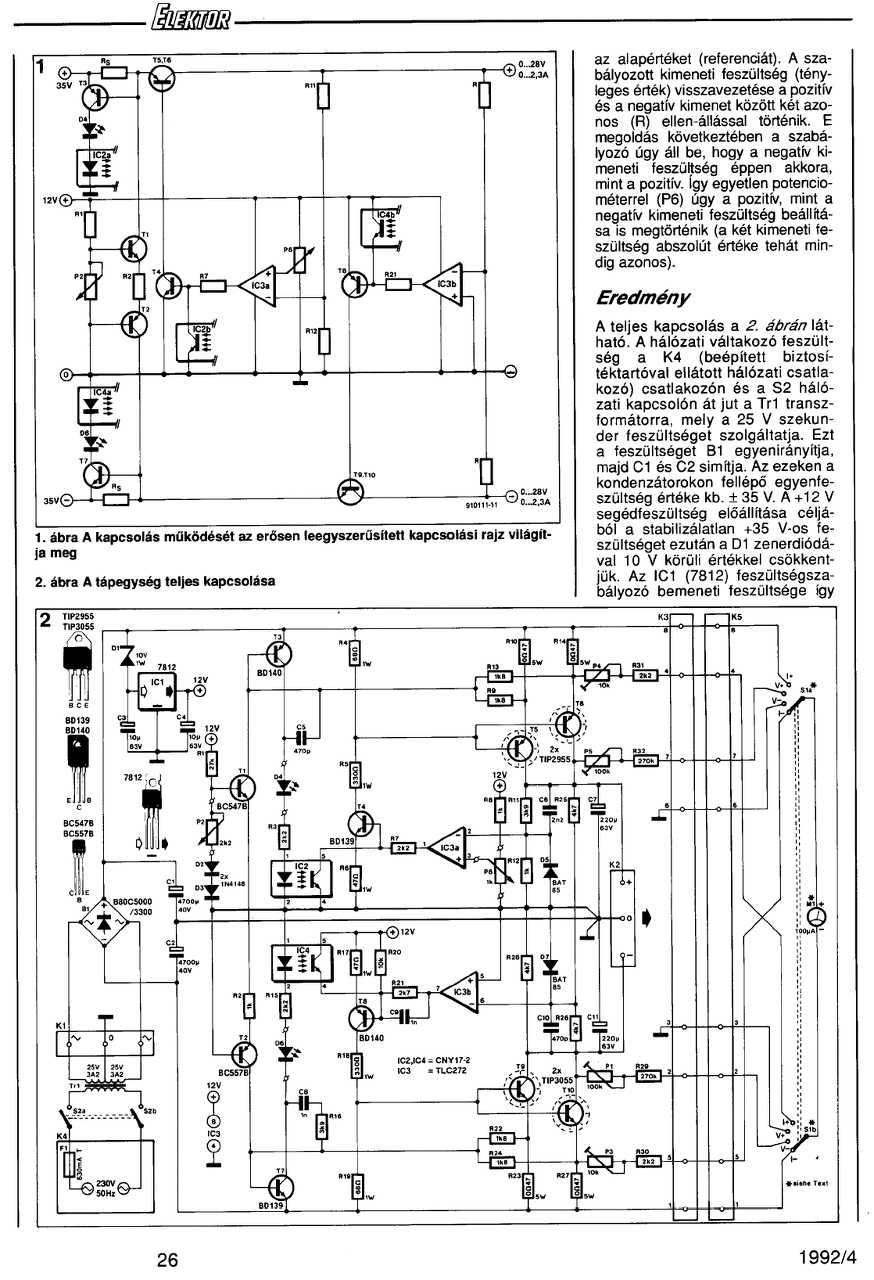

Mi értelme van az áramgenerátoros meghajtásnak, ha a feszültségreferencia alapban hiányzik belőle ?! Ennek így akkora hőfokfüggése lesz, hogy ihaj....! Sokkal fontosabb lenne a referenciafeszültség megoldása itt...
Vártam már a kritikát, csodálkozom is hogy ilyen megkésve jön. Ezért is érdemes elolvasni újra a legelső mondatot amit írtam, had ne idézzem újra. Az az "ihaj" hőfokfüggés (amit egyébként egész jól orvosolna egy, az emitterrel sorba kötött zéner, csak akkor mindjárt annyival nagyobb is lesz a minimálisan beállítható feszültség) az olyankor lesz, ha pákával vagy hőlégfúvóval elkezded melegíteni a tranyót, szoba hőmérsékletű használat során, még ha fűti is a dobozt belülről egy borda, akkor sem számottevő. Szóval mint már írtam, a legtöbb esetben megfelel egy ilyen is a céloknak, még azoknak is akik folyton sírnak rínak egy "végfokélesztgető" föld szimmetrikus labortáp után, mert akár +/-50V-ra is meg lehet építeni, és 5db tranyó az egész. Mellesleg összedobtam pókhálóban, a borda felett az áteresztőtranyóra forrasztva bontott alkatrészekből, és azt kell mondjam, hogy az egyszerűsége ellenére remekül használható a szerkezet, az említett összeállítás mellett még ihaj hőfokfüggése sem volt.
Hát, őszintén szólva csodálkoznék azon, ha hirtelen az a kb 2mV/C BE nyitófeszültség függés, ami ráadásul a kollektoron kb bétaszeresen megjelenik, nem okozna még a szobahőmérséklet tartományain belül is jól mérhető elmászást
![]() Nem érdemes ilyen sok tranzisztoros, viszonylag egyszerű, ám több sebből vérző konstrukciót alkalmazni manapság, amikor kb annyiba kerül egy OPA mint maga a tranzisztor - némi túlzással. Ellenben úgy korrekt és akár egyszerűbb táp építhető... Az ilyen kapcsolások akkoriban voltak népszerűek amikor még egy sima OPA is luxuscikknek számított... )
Érdekességképpen tettem fel. Ha nekem nem lenne és valami effélét kellene építenem, akkor én is inkább az E-LPS1-et építeném, nyilván magasabb feszültségre. Az sem a legjobb, de kellően stabil, és ami még jó benne hogy egy-egy potival állítható a pozitív és negatív ág feszültsége és árama is egyszerre, ami pontosan szimmetrikus is, így nem kell még fél percet azzal bajlódni mint az enyémnél, hogy beállítsam őket szimmetrikusra.

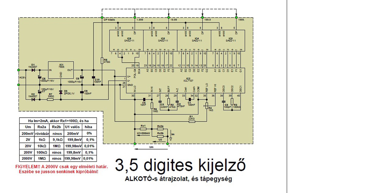

Sziasztok! Segítséget kérnék. Kezdőként megépítettem a csatolt labortápegységet, ami hibátlanul müködik is. Viszont szeretném hozzá megépíteni a csatolt panelműszrerket.
De nem igazzán tudom, hogy ez csak a kimenő feszültséget jelzi e ki, vagy esetleg a kimenő áramot is? És milyen értékű ellenállásokat kell beültetni az Rx1, Rx2a és azRx2b helyére? Segítségeteket előre is köszönöm.
Egy példány panelműszer egy paramétert mér. Ahhoz, hogy egyidőben kijelezd a kimenő feszültséget és az áramot is, két példányt kell építeni.
- Az áramméréshez, a 0,22ohm-ra kell kötni a műszert. Ekkor R1=220ohm és R2a=4,7k lesz. R2b nem kell. (A 3A hatására a söntellenálláson 660mV lesz, ezt kell leosztani 30mV értékre. Az ellenállások aránya így 1:21 értékű. A 4,7k/220ohm kicsit kevesebb mint 21, de ez az R4 trimmerrel korrigálható.) - A feszültségmérésnél, a 30V-ot kell 30mV-ra osztani, ami 1:999 osztást jelentene. De R1=100ohm és R2a=100kohm esetén csak 1/1000 a hiba, ami szintén az R4 trimmerrel korrigálható. - A két műszereknek két egymástól galvanikusan elválasztott tápfeszültség kell. (Két Ac8V egy trafón.)

Ha két külön tápot akarsz akkor olyan rajzot találsz a topikban 723-mal, ha pedig szimmetrikusat akkor az E-LPS1-et kell átalakítanod nagyobb feszültségűre és áramúra. Utóbbi kapcsolás lényegesen egyszerűbb, és egyetlen potival beállítható a szimmetrikus feszültség ami a kezelést tekintve (pl. erősítők élesztgetése) sokkal kényelmesebb.
Többeknek elszallt a 2N3055-se ilyen feszultsegnel! Inkabb valaszd a 2n nagyobb testveret ami bir 100V körül. arrol nem is beszelve, hogy Alkoto ajanlasa allapjan ne nagyon menjen a futes 120W fölé
Ebből az E-LPS1 ből építettél már meg működő példányt? van amit nem értek a rajzon de mindegy is...
Én nem, de láttam már 2 embernél is működni. A működést 2-3 oldalon keresztül tárgyalja, nem bonyolult. Neki akartam állni régebben, megcsinálni olyanra, hogy +/-50V és 2-3A. Csak az a baj, hogy ha szigorúan nézzük akkor igazából a +/-50V is kevés, meg a 2-3A is. Meg a nyákterve sem jó, azt teljesen újra kellene tervezni, amit utálok. Magát a szabályozót rá kellene tenni egy kis öcsipanelre, ezt egy tüskesorral beforrasztani a nyákba, és a nyákon csak a nagyáramú dolgok lenének, meg a tranyók (inkább fetek) beültetését, felfogatását is úgy kellene megoldani, hogy mondjuk a 4 vagy 6db végtranyó közvetlenül rácsavarozható legyen egy nagyméretű procihűtőre, hogy ne adódjanak óriási méretek a borda miatt.

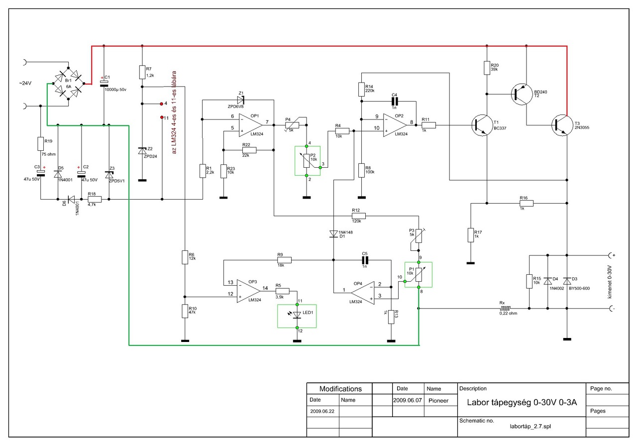

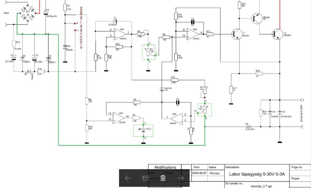

Sziasztok! Megépítettem a csatolt kapcsolást, egy panelre kétszer. Nem igazzán müködik jól.
A feszültség szabályzó része az müködik, szépen szabályozható 0-30V között. viszont az áram állító poti semmit nem csinál. Ha rövidre zárom a kimenetett azonnal kivágja a biztit, de a tranyókat nem. Valakinek valami ötlette, hogy mi lehet?
Hello! Nem csoda. A 2-es lábról az R13 1kohm nem jó helyre megy. Annak a táp kimeneti pontjának negatív pontjára kell menni..
Egyébként az elvi rajzon, össze van kuszálva a GND pont és a teljesítmény negatív táppontja. A nyákon viszont csodával határosan jól van, kivét ezt az egyet. A hozzászólás módosítva: Aug 1, 2017
