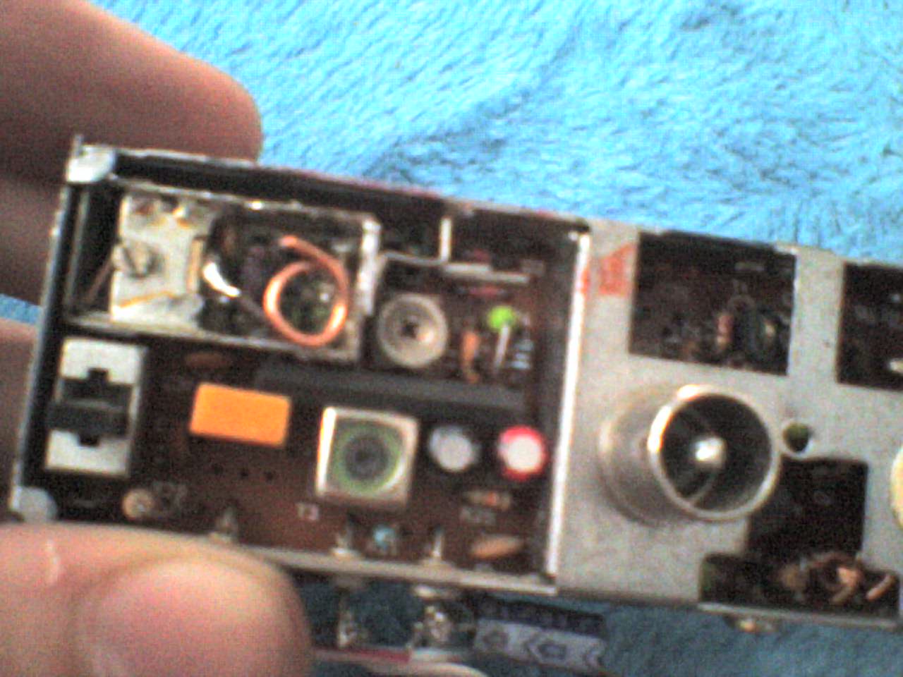

Most szét kellett szednem a lejátszót és csináltam róla képeket. át kellett hangolnom, mert ahol most volt ott másik adó van. Felhangoltam úgy kb uhf54-re. Itt már nincs semmi adás.

(#) joko1313 válasza Ricsi89 hozzászólására (») Ápr 9, 2008 /
hát ismeros dolog.
nekem kb 1,5 éve mukszik a dolog csak én azt egy muholdvevobol szedtem ki.
kulon kis dobozkába raktam ,kapott egy 7805os stabilizátort és egy pici tápot.a gyerkocoknél mukszik a tv mogott rákotve a dvd lejátszoval .
ezekbol a modulátorokbol még van vagy 10drb.analog muholdvevokbol.
garantáltan mukodik a dolog.
