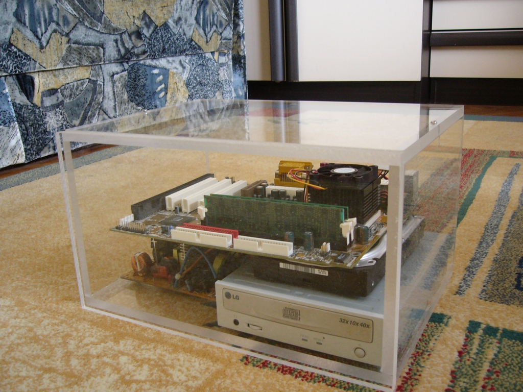

Nekiálltam egy HTPC-nek (Házimozi PC), bár még nincs kész azért megosztom veletek. Nem egy erőmű de amire kell arra jó lesz és full passzív hűtésű lesz.

Ötletes ez a plexibe zárt világ.... A passzív hűtéssel szerintem meg fog gyűlni a bajod. Ahogy látom ez egy PIII-as gép lehet... Én is kipróbáltam hogy passzívan hogy megy a 900Mhz-es Celeron, ráraktam a legnagyobb bordát amit találtam itthon, de a 35W fogyasztás ide vagy oda, az is forró lett egy idő múlva, pedig csak a BIOS ment. Az a venti ami most a procin van vígan megy 5Voltról és az bőven elég ekkora bordával anak a procinak. És még hangja sincs. a Tápnak sem árt ha valami kis szellő van.... én a hátuljába beszerelnék egy 12cm-es ventit, annak is visszavenni egy kicsit a fordulatszámát és már az is hangtalan lesz. A vinyó úgy is mindennél hangosabb lesz a végén...
