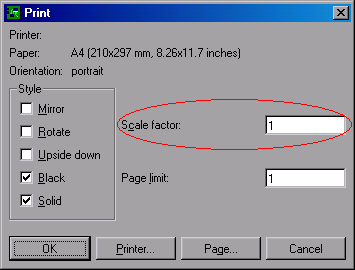

Mitől van az hogy ha kinyomtatom a nyákrajzot, és van benne egy DIL40-es foglalat nem egyezik az IC lábkiosztásával. Pedig ha csak simán kinyomtatom, mindenféle egyéb huzalozás nélkül akkor OK, de ha már vezetékek csatlakoznak hozzá nemjó
(a kereső nekem nem hozott erre a témára semmit )
(#) Attila86 válasza erobi82 hozzászólására (») Ápr 1, 2008 /
Ez nem ezzel van összefüggésben.
Nyomj rá: File/Export/Image
Itt jelöld meg hogy hova és milyen nézen mentse, és 300DPI-t beállítva mentsd el. Utána nyisd meg például IrfanView-el, abban pedig: File/Nyomtatás és itt az "Eredeti méret (DPI-szerint)"-et jelöld be.
(#) kobold válasza Attila86 hozzászólására (») Ápr 1, 2008 /
Nehogy már Eagle -> kép-file -> képnézegető -> nyomtató...
Az Eagle tökéletesen nyomtat mindent 1:1 arányban, ha a "Scale factor" értéknél 1 van. Akár huzalozott a tok, akár nem.

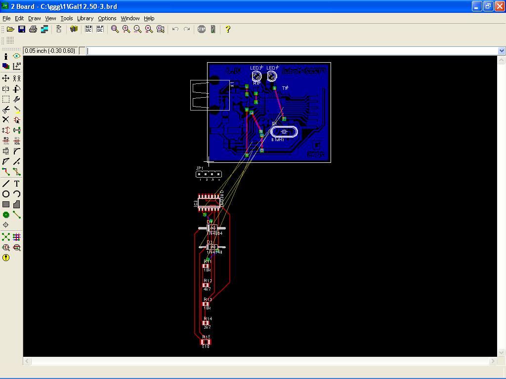

Van egy kapcsolásom, megvan az Eagle-s board és schema is, de az autorouttal nem tudom mindegyik alkatrészt a panelra helyez(tet)ni.
Valaki légyszíves segítsen ebben , sajna nem vagyok eagle- specialista...
(#) feki00 válasza molnarp hozzászólására (») Ápr 4, 2008 /
Az autóruter nem arra való hogy alkatrészeket helyezzen el, hanem a kapcsolatokat sakkozza ki a nyákon.
Neked kell felrakni a panelra az alkatrészeket és utána autóroute!
Soksikert
(#) kaqkk válasza molnarp hozzászólására (») Ápr 4, 2008 /
Nyisd meg ujra a sematicbol majd kézzel rakj be mindem alkatrészt és utána routolj!!
És nézd át ezt.
Sokat segíthet!
(#) feki00 válasza kaqkk hozzászólására (») Ápr 4, 2008 /
Úgy ahogy kaqkk mondja, de előtte a brd fájlt töröld ki.
[color=808080]szerk: jó ez a manual[/color]
(#) molnarp hozzászólása Ápr 4, 2008 /
Bocs, rosszul fogalmaztam. Az alkatrészeket elhelyezi pár kivételével, ezek a panelon kívülre kerülnek vmilyen okból(lehet nem fér el), és van 5 szál amit az autorout nem megfelelően helyez el, úgymond légkötést csinál...
Itt egy screenshot miről is van szó...
Azt a pár (légkötést ) a progi végképp nem tudja elhelyezni ezért rád bízza . Kattints a bal oldalon
alul (a légkötés jele melleti) jelre ez egy ferde piros vonal
két zöld pöttyel a végein . Majd ezután a légkötés egyik
végére és kezdd vezetni a vonalat, ha másik vonalat
keresztezne a 3 szines kockára kattintva réteget válthatsz igy átkötést tesz a tuloldalra majd a keresztezés után vissza kattintasz az eredeti rétegre és végül ráklikkelsz a végpontra . Ezt minden légkötésnél megismétled és készen is vagy.
(#) kaqkk válasza kaqkk hozzászólására (») Ápr 4, 2008 /
Most látom neked az a problémád hogy nem raktad fel az alkatrészeket !! Ezt az elején kézzel kell megtenni
csak ezután mehet a router !
