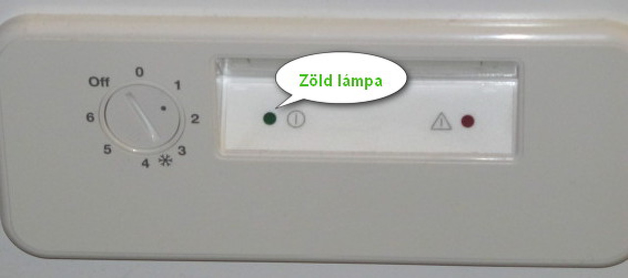

Hűtőládám tipusa: ZFC31401WA/BM1310, PROD.NO= 920 594 155 -03 (Zanussi). Hibátlanul működik, csak a jó működését jelző zöld (led?) lámpa nem világít. Javítása, pótlása hogyan lehetséges?
(#) kaqkk válasza taurus hozzászólására (») Júl 23, 2017 /
Az egész panel cseréjével ,de felesleges ....
(#) taurus válasza kaqkk hozzászólására (») Júl 23, 2017 /
Válaszod után levettem a szellőző rácsot, és belül azt láttam, hogy a műa. panelon csak az a két izzó van, speciális burkolatban, ahova egy kék és egy fehér színű vezeték megy. Hogyan van csatlakoztatva? Panelból az izzó nem vehető ki? Egyébként az az izzó hány voltos feszültséget kap?
230v ot kap és parázsfény lámpa van benne előtét ellenállással
Azért szeretném látni, hogy áram alatt van a gép, megszoktam, hogy rápillantok. Lehet, hogy mellé/máshová helyezek egy 230V 1 W LED-es csőizzót.
(#) proli007 válasza taurus hozzászólására (») Júl 23, 2017 /
A helyzet az, hogy ezek valóban sajnos nem izzók. A Glimm lámpa egy gáztöltésű cső, aminek újkorában is a színe valahol a narancssárga tartományban van. Zöld vajmi kevés van a spektrumában. Tehát eredetileg is csak nyögve nyelősen világítja át a zöld búrát. Amikor pedig öregszik a fém kicsapódik az üveg belső felén és egyre rosszabbul világít. A katódok kibocsátása is csökken. Ez pedig folyamatosan világít, nem úgy mint a piros, mert az csak hiba esetén jelez. Ráadásul piros sokkal közelebb áll a spektrumképében. Viszont a piros jelzésnek sokkal több jelentősége van, mert az hibát jelez, a zöld pedig csak azt, hogy van hálózat. Hogy megy-e, azt úgy is hallod, mert zörög.

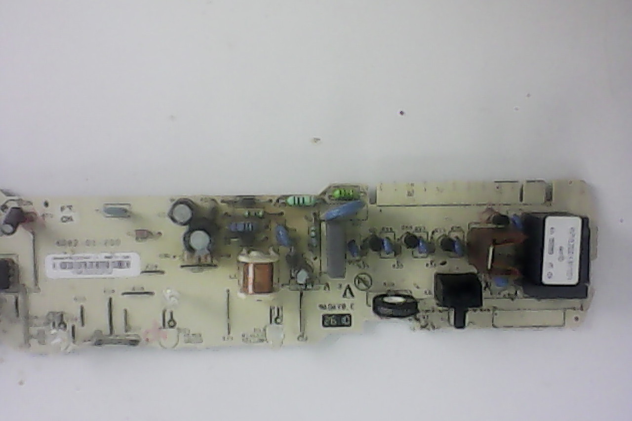

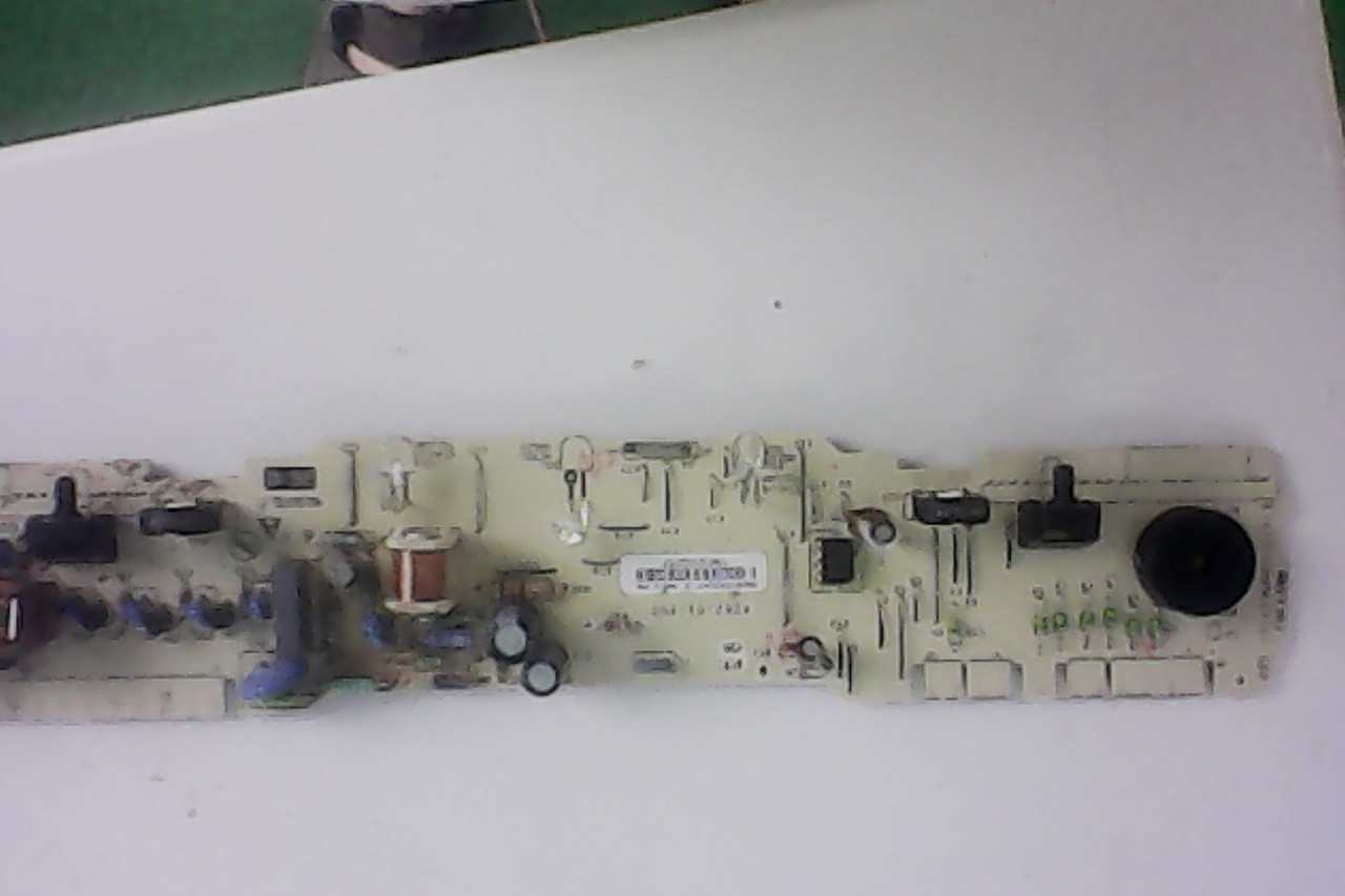

5-6 éve már voltam itt ezel a problémával.Indesit BA 35 FNF P hütönk nem hüt a felsö normál részén.A fagyasztó jó.Nem küldi fel a hideg levegöt a vez. panel.Ugyan ez volt pár éve.Akkor a vezérlö cseréje megoldotta a problémát.Kérdésem az , h. lehet -e javitni ill. megéri-e javitani a vezpanelt?Ki foglalkozik vele?Készitettem fotot is a vezérlön látható elszinezödés (égés) .A kép lefog maradni tul nagy lett.Potólóm.

(#) ezermester1 válasza somys hozzászólására (») Aug 6, 2017 /
Helló! Meg kellene nézni,hogy a hőérzékelő patron(ntc) jó-e! Ha elmászott valami miatt az értéke akkor is ugyan ez a jelenség.
(#) somys válasza ezermester1 hozzászólására (») Aug 6, 2017 /
Köszönöm! A panelen látni kis égés nyomot.Csak a kép minösége nem tesu
zi láthatóvá.Közben aki 5-6 éve hozott vez.panelt azt mondta , hogy nem lehet már kapni.Továbbra is kérdezem , hogy hol kapni és javitását ki végzi,?
