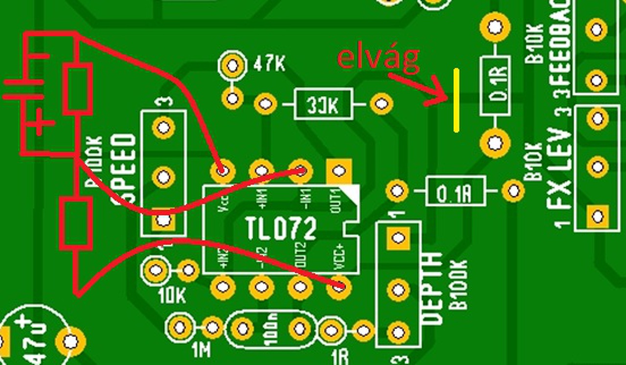

Csak kikaptam a dobozból tranyókat kicseréltem a TL072-őt de semmi, bekapcsolásnál egy folytában világít egy kis idő múlva villan vagy kettőt de utána megszűnik a villogás??
(#) Massawa válasza lajos1969 hozzászólására (») Aug 10, 2017 /
Egyelöre kösd le a 7-s lábrol a tranyot, és akassz oda egy voltméröt. Ott neked állandoan lassan változo feszültséget kellene mérned.
Mérd le az IC-k lábain a feszültségeket és ird be a rajzba majd ugy töltsd ide fel. Szinte biztos, hogy ott valami el van kötve.
(#) lajos1969 válasza Massawa hozzászólására (») Aug 10, 2017 /
Itt vannak a mért feszültségek. A tranzisztort kivettem belőle úgy mértem.
A 7 lábon nem változik a fesz. Minden poti le volt tekerve.

(#) tothbela válasza lajos1969 hozzászólására (») Aug 11, 2017 /
Tényleg bizonytalan az olvasási lehetőség, de ha jól látom az LFO-t alkotó TL072 lábain az ellenállásokból visszaszámolt feszültségek hajszálnyit hibáznak. Ennek ellenére közel vannak a mért, és számolt értékek. Ha jól olvasom a VB 3,5V. Az IC3A alkotta schmitt trigger átbillenéséhez VB-nek 3,8V-tól nagyobbnak kellene lennie. Most ebben az állapotban reteszelődik. Tulajdonképpen az a 300 mV szívat. Tiszteletem a tervezőnek
De kiesik a szemem ettől a rajztól. A nyákon A word dokumentumban mintha két 47kohmos feszültségosztó csinálná ezt a VB feszültséget. Persze ez a kapcsolási rajzon nem szerepel. Ha igen, akkor nem csoda hogy leesik ez a feszültség. Forrassz velük párhuzamosan (vagy ki is cserélheted) 1-10 kohm közötti két egyforma értékű ellenállást. Az a cél, hogy megmaradjon a féltáp, de nagyobb legyen a terhelhetősége. Ha jól tévedek, ettől elmúlik a hasfájása.
Ha neked megvan nagyobb felbontásban a rajz, azt is köszönnénk, mert ezen nem minden látszik.
A bekarikázott ellenállásokat kell módosítani.
Minden marad az eredetiben, csak ez a VB dolog módosítás kell. Közben leszimuláltam a működést, és az ellenállások 5 százalékos szórása folytán hol megy, hol nem. Tehát mint a lutri.
Ha nem szereted a répatortát, akkor marad így, de ha igen, akkor tehetünk rá cukrot is. Írtam, hogy egy kis módosítás még beleférne. Ha érdekel segítek. Csak valami láthatóbb rajzot kérnénk.
A szívdobogás azért van, mert valami okból a PT modulációja nem jó. Én az órajelet modulálnám, nem a belső referenciafeszt.
Nem igazán, de ez csak azt eredményezi, hogy talán nem jól látom a pozíciószámokat. Tehát:
Amire gondoltam, hogy a PT ÍC 2. lábára megy egy 47µF-os kondi. Ott csatolódik be a moduláció. Ez a kondi a gyári ajánlásnál hidegító. Tehát a C27 elkó negatívját forraszd ki a nyákból, és tedd a GND-re. Mos felszabadult az LFO kimenete. Találsz a nyákon egy T1 tranzisztort, aminek a bázisa le van földelve egy 47µF C16 pozíciószámú kondival. Ezt forraszd ki, és úgy kellene visszatenni, hogy a negatív lába legyen a T1 bázisa, a pozitív láb (esetleg meg kell hosszabbítani) menjen a korábban felszabadított forpontra, vagyis az LFO Depth poti csúszkájára.
El tudom képzelni, hogy a tervező ezt a két kondit véletlenül összekeverte. Majd kiderül.
Ha nem érted mit írok, jelezd, mert lehet hogy nem jól fejezem ki magam.
(#) lajos1969 válasza tothbela hozzászólására (») Aug 11, 2017 /
Értem azt hiszem. Akkor a PT 2-es lába csak a 47µF kondi plusszával legyen összekötve?
Művelet elvégezve! Hallhatóan jobban lehet szabályozni a depth potival.
A PT 2-es lába és a föld között legyen a kondi, mert az egy belső szűrendő pontja az íc-nek. Nyilván nem lehet beintegrálni a tokba egy ekkora kondit, ezért van kivezetve.
Akkor még az is belefér, hogy a TL072 2-es lábát a fóliánál lemetszeni a VB-ről, az 1-es és 2-es láb közé egy 1-10 nF-os kondi, a 2-es láb és a VB közé egy 100 kohm körüli ellenállás. Ezeknek az lenne a szerepe, hogy a billenés ne 100ns nagyságrendű, hanem pár ms legyen. Ez nagyon kevéssé tompítja a háromszög éles hegyeit, finom rádiuszt varázsolva rá. Mivel a hirtelen váltások eltűnnek, nem hallatszik pattogás a billenéskor. Ilyen óra ketyegés szerű hang, de mivel most elnyomja a szívdobogás, most nem hallatszik. Lehet hogy nem is fog, de ha mégis, akkor ez rá a gyógyír.
A Vb fesz osztó kondiját /47µF/ 470µF-ra cseréltem, s megszűnt a "szívdobogás" szerinted ez elég lesz? Vagy a TL072 nek is megcsináljam az osztót amit a képen bejelöltél: A táp kondi is csak 220µF azt is kicserélem nagyobbra!
A hozzászólás módosítva: Aug 11, 2017
Ha elég a kondit növelni akkor az is maradhat. De ott van a négyes TL074 egy szabad erősítője. Csak olyan rosszul látszik a képen. Azzal simán le lehetne választani az LFO-t. Na mindjárt megnézem mit lehet tenni.
