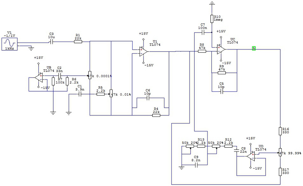

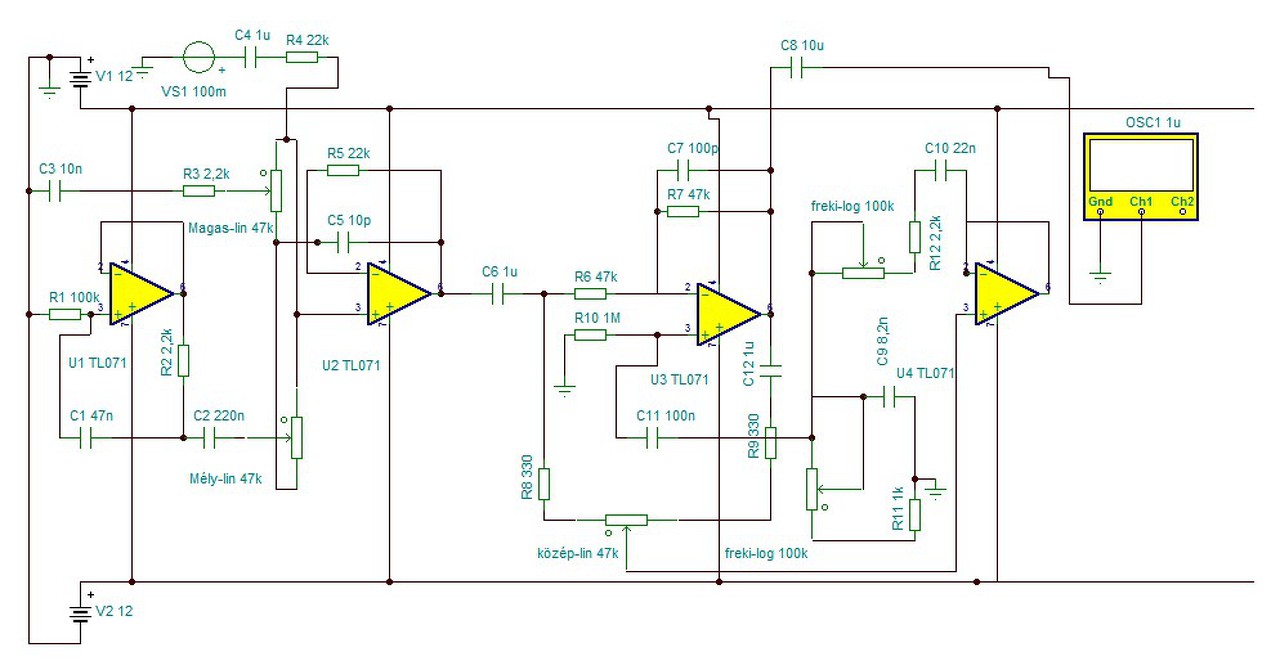

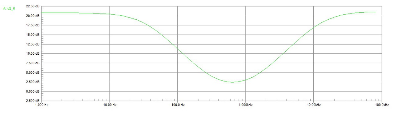

Így fest a kapcsolás a szimulátorban és a próbapadomon. A potmétereim eltérnek a gyári értékektől de ez talán nem akkora baj. Hol s miként kellene módosítanom a kapcsolást?

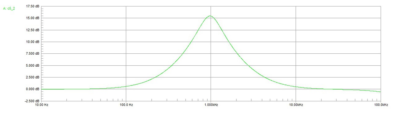

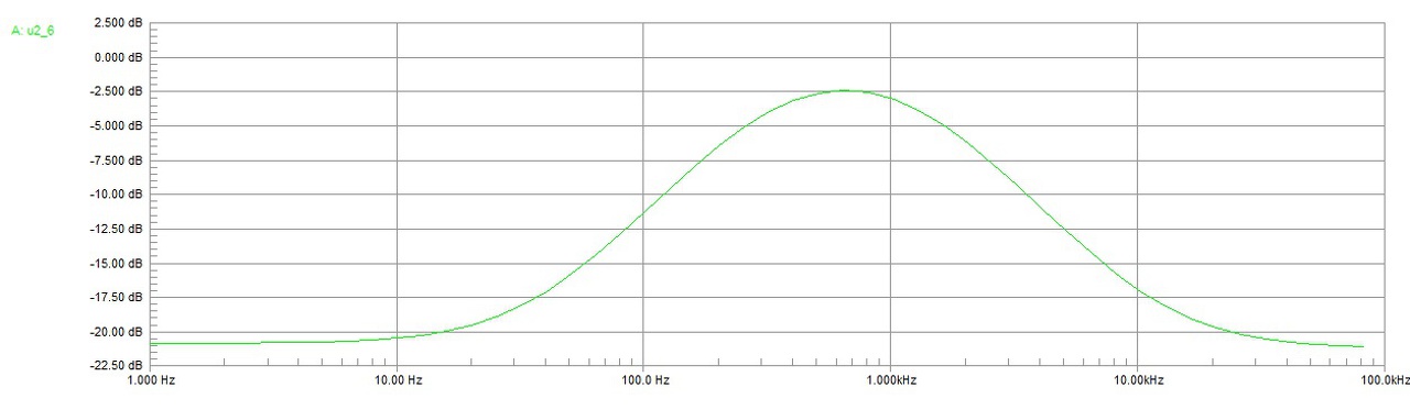

Néhány módosítás. Valamint a közép szűrő jósági tényezőjének változtatása. A 22n és a 8,2n aránya dönti el a jóságot. Minél nagyobb a jósági tényező, annál fütyülősebb a hang. Ha lágyabb kiemelés kell, akkor alacsonyabb legyen a jósági tényező.
A közép frekijének hangolásához igazából negatív logaritmikus kellene, de a sima is jó, ha fordítva van bekötve. Megoldás még a leddel világított fotóellenállás. Nálam most egy feszültség vezérelt nagyon meredek aluláteresztő szűrőben van 8+1 darab összeválogatott fotóellenállás. Egy led világítja meg őket. A +1 a visszacsatolás, mert sajnos a hőmérsékletre is változik az értékük. Arra is gondoltam, hogy házibuli (mini diszkó) effektnek akarod használni, mivel az írásból kiderült, keverőd már van. Ha így lenne, van pár ötlet még.

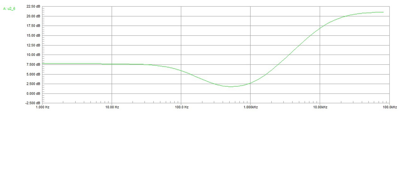

Köszönöm a segítséget. Annyi kérdésem lenne még a dologhoz, hogy milyen képlet alapján tudom kiszámolni a frekvenciákat és az erősítést? Mi a zölddel keretezett alkatrész?
A hozzászólás módosítva: Júl 22, 2017
A zölddel keretezett alkatrész az a virtuális mérőfej. A CM2000-ben ahova érintem, azon a ponton méri az átvitelt, torzítást, meg a hullámalakot.
Ebben az áramkörben végül is két fokozat erősít. Nálad az U2, és az U3. Ha a potik közép állásban vannak, akkor az erősítés egyszeres, vagyis 0dB. Ha matematikai úton szeretnéd kiszámolni, akkor először is a potmétereket a beállítástól függően két darab fix értékű ellenállásra kell cserélni, mert így elég nehéz behelyettesíteni egy képletbe. Valamint illik fokozatonként szétválasztani őket, ha ez nincs hatással a működésre. Nézzük például az U3 fokozatot. Ha középállásban van a közép hangszín potija, akkor az 23,5+23,5 kohm ellenállásoknak felel meg. Alapjában véve ez egy invertáló erősítő kapcsolás, aminek az erősítését R7/R6 határozza meg. 47000/47000=1. Tehát az erősítés egy. De ez csak akkor igaz, ha nem vesszük figyelembe a C6, és a C7 hatását, valamint feltételezzük, hogy a közép poti éppen közép állásban van. Mivel az U3 kimenetén ugyanakkora feszültség van mint a fokozat bemenetén csak ellenkező fázisban, ezért a közép hangszín (muszáj így hívni, mert nincs pozíciószáma) potméter két szélső pontján is ugyanekkora feszültség van. A két 330 ohmos ellenállást most vegyük a poti részének, mert csak annyi a szerepe, hogy ne lehessen végtelen állást beállítani. Namármost ha a poti két végén ellentétes polaritású, de ugyanakkora feszültség van, akkor a csúszkán éppen nulla feszültségnek kell lennie. Ezt a nulla jelet szűrözi meg az U4 és ahozzá tartozó RC hálózat. Ami akármilyen bonyolult is, a kimenetén most nincs semekkora jel, tehát az U3 nem invertáló bemenetét nem módosítja semmilyen irányban. A C6 hatása az U3 átvitelére a következő: Az U3 fokozat bemeneti ellenállása akkora, amit a fél potméter meg a 330 ohm képvisel párhuzamosan az R6-al. 1/R eredő=(1/47000)+((47000/2)+330) vagyis közelítőleg 15.8 kohm. Ezzel az ellenállással számolva azon a frekvencián esik -3dB-t az erősítés, ahol a C6 reaktanciája ugyanekkora értéket vesz fel. XC=1/(2*pí*f*C). Ahol XC a reaktancia ohmban, f a frekvencia Hz-ben, C a kondenzátor kapacitása Farad-ban, a Pí az meg jól ismert 3,14 közelítőleg. Át lehet rendezni a képletet úgy, hogy a kapacitás meg a reaktancia ismert, és a frekvenciára vagyunk kíváncsiak. Ha még nem gabalyodtál bele, akkor itt a lehetőség. Közelítőleg 10 Hz fog kijönni. Az alkatrészek szórása jóval nagyobb, mintsem érdemes lenne 1% alatti eltérésekkel számolni. Ez a fokozat középállású potinál úgymond 10 Hz-től visz át. Meddig? az a C7 értékétől függ. Itt már a poti hatása elhanyagolható, így csak az R7-el kell foglalkozni. Mekkora frekvencián lesz a C7 reaktanciája 47kohm. A korábbi képletet alkalmazva 100pF 34 kHz-en lesz 47 kohm. Tehát ennek a fokozatnak az átvitele középre állított potival a-3dB-es töréspontokon 10Hz-34kHz. Na eddig ez nem is nehéz. Ha a poti nem középállásban van, akkor már a képletet hibátlanul leírni is nagy feladat. Ezért jó a szimulátor. Ezt elvégzi néhány tized másodpercen belül. Az előző fokozatot még nem is néztük.

A kapcsolásból az eredeti BOSS-MT2 rajzon szereplő c037 kondenzátort tudtam kihagyni. A többi kell a működéséhez. A kásás fütyülős dolog megmaradt. A c043 és c036 variálásával max a súgás vagy fütyülés frekvenciája változott. A legtorzabb hangja akkor van ha a magas poti le van tekerve. Ezen segített ha az R061-es ellenállás értékét növeltem, vagy kihagytam c044-et. Vagy csak az első mély/magas hangszínkört használom. Olyan mint ha a középfreki potmétere és ezzel együtt az erősítő része vinné el az egészet. De így is sötétben tapogatózok. Megkérhetnélek, hogy légy szíves a gyári boss rajzon jelzett alkatrész számok szerint írd le, hogy milyen alkatrésszel mit s hogyan lehetne befolyásolni? Az én kapcsolásomban csak a potméterek értékei mások.

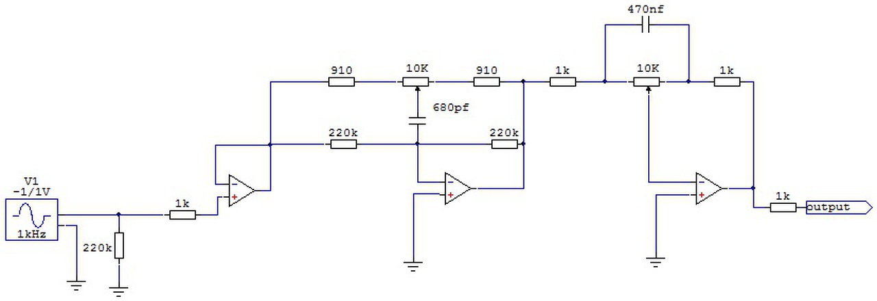

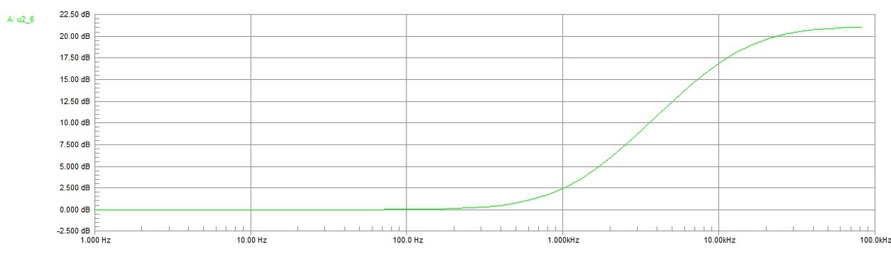

Magas/ mély hangszínnek ezt is megnézheted. Saját tervezés. Fejhallgató erősítőhöz terveztem. Fontos volt hogy ne húzzák el egymást a potik.
Ha nem biztosítható, hogy a bemeneten szigorúan csak AC legyen, lehet tenni elé egy 470n-s kondit.
Megkérhetnélek , hogy ennek a kétsávos hangszínnek a hangolását áruld el légy szíves?

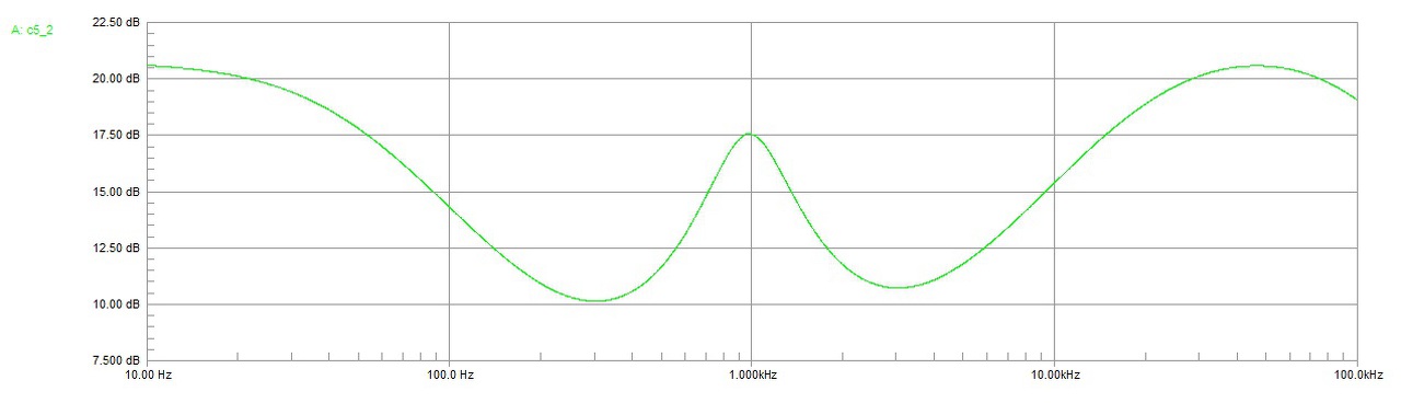

Gondolom a 2 kondenzátor befolyásolja a keresztezési frekvenciát . Milyen mértékben tudom ezt befolyásolni? Milyen frekvenciákat tudok a két kondenzátorral beállítani?
Fele értékű kondenzátorral egy oktávval feljebb kerülnek a töréspontok, kétszeres értékkel egy oktávval lejjebb. Szabadon választhatod az értékét mind a magas, mind a mély szabályzónál, de elég hosszas meghallgatás, és több ismerősöm véleménye alapján lett akkora mint most.
Konkrét frekvenciák megadásának most az az akadálya, hogy a potméterek állásának függvényében végtelen sok képletet lehetne felírni.

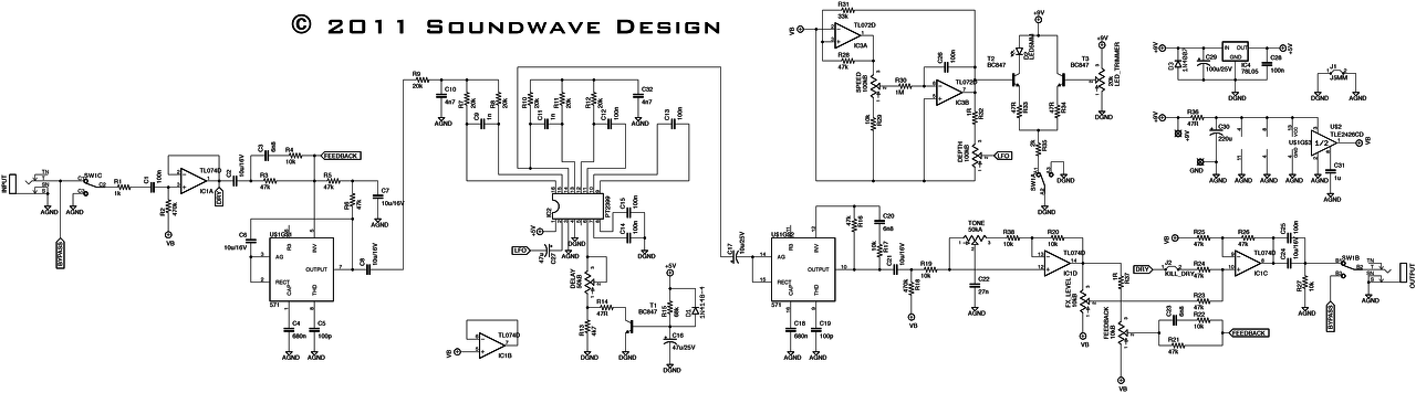

Megépítettem ezt a kapcsolást. Annyi a problémám bele, hogy a speed és depth potméterek nem nagyon akarják tenni a dolgukat, a nyák is hibás volt sokat szívtam vele mire megszólalt. Valaki ismeri ezt a kapcsolást? A visszhang az megy rajta meg a tone is rendesen!! Én nem nagyon vágom az elméletet, a NE 571 helyett én NE 570 tettem bele ez volt itthon de elvileg ugyan az. Előre is köszönöm a segítséget!
A LED villog? - speed egy lassu oszcillátor azaz a LED jelzi ki a frekit.
Hát érdekes ez az LFO alkalmazás. A PT belső féltápját tologatja. Nem tudom mit ér el vele, ki fogom próbálni. Az biztos, hogy ez nem a gyári ajánlás. Én a PT 6-os lábát modulálnám vele, mert az felelős az órajel frekiért, bár lehet hogy így is csinál valamit. Van még ott pár értelmetlen dolog, például a T1 bázisán lévő kondenzátor kisütését segítő dióda. Na az ebben a kapcsolásban semmit nem csinál.
