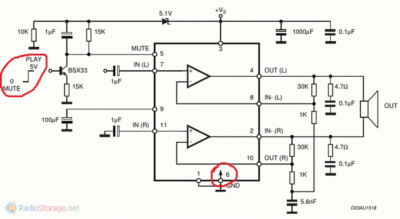

Egy kis segítségre lenne szükségem.
A képen látható kapcsoláson az a felfele nyíl mit jelent?
Illetve a mute nál vagyok még megkeveredve. Ha 5v ot kapcsolok oda akkor nincs lenémítva, ha nem kapcsolok feszt akkor pedig le van? Ha így van akkor ezt a funkciót nem lehetne kikapcsolni?
Előre is köszönöm!
(#) RoliNyh válasza trickentrack hozzászólására (») Aug 14, 2017 / 1
Gondolom azt jelenti a nyíl, hogy a műveleti erősítők is onnan kapját a testet...
A tranzisztor előtt pedig a "lépcsős" ábra azt jelenti, hogy TTL szinttel vezérelhető a némítás. Ha magas szinten van a tranzisztor bázisa, tehát 5V ot kap, akkor "szól" a végfokozat. Ha alacsony szintet kap, tehát testre van kötve, akkor "nem szól" a végfokozat.
Ez egy egyszerű tranzisztoros kapcsolófokozat egyébként, ami a két 15K -s és a 10K -s ellenállásokkal összeépített feszültségosztóval xV feszültségre (nem számoltam ki pontosan mennyire) állítja be az IC MUTE bemenetének lábát. Adatlapban megtalálható biztosan a konkrét vezérlőfeszültség szintje, de mivel nincs típusszám a rajzon, én nem tudtam megkeresni.
Szóval ha azt akarod, hogy állandóan "szóljon" a végfokozat, akkor csak annyit kell tenned, hogy a BSX33 tranzisztort nem forrasztod be, és a C-E lábai kivezetését a panelon rövidrezárod...
(#) Gafly válasza trickentrack hozzászólására (») Aug 14, 2017 / 1
„A képen látható kapcsoláson az a felfele nyíl mit jelent?”
Adatlapot elolvasva, dekorációs elem
„Ha így van akkor ezt a funkciót nem lehetne kikapcsolni?”
Szerintem az egész "hóbelevancot" el lehet hagyni (értsd R1, R2, D1, Q1). Talán az R3 maradhat a "finnyás lelkületűek" miatt, a 3-5 lábak között (értéke pontosan annyi, amekkorát találsz a fiókban ).
De nem értek hozzá...

(#) trickentrack válasza RoliNyh hozzászólására (») Aug 14, 2017 /
Köszönöm a segítséget! Ami most hirtelen fel tűnt még, hogy a bemeneteknél a jobb oldal a GND-re van kötve. Mivel hidalva van a két oldal ezert nem kéne összekötni a jobb-bal bemenetet?
Már miért kellene? Ha összekötöd, akkor mind a két bemenet testen lenne, tehát nulla lenne a bemenetek közt a feszültségszint. A nulla feszültséget pedig nem lehet erősíteni, tehát a kimenet is nulla lenne.
Matematikailag megközelítve a dolgot, akármekkora számot szorzol meg nullával, a végeredmény akkor is nulla lesz...
Nem úgy értem, hogy a testre kötném. A két bemenet lenne összekötve, viszont a testre nem lenne kötve. De amúgy biztos hülyeséget mondok!
Közben átgondoltam és tényleg nagy hülyeséget írtam!
A hozzászólás módosítva: Aug 14, 2017
Először nem értettem, de ha függetleníted a bemeneteket a testponttól, és összekötöd, ugyan az a jel megy mind a két végfokra, tehát azonos potenciálon lesz mind a két bemenet, és ugyanúgy mind a két kimenet is azonos potenciálon lesz, így a hangszóró nem tud szólni.
(Ez olyan, mintha párhuzamosítottad volna a két végfokot. Ha ebben az elrendezésben a test és a kimenet közé teszel hangszórót, akkor kapod meg a két sztereo csatorna összegzett monó kimenő jelét.)
Ez az "egyik bemenet testen, másik bemenet a jel" elrendezése, tipikusan a hídkapcsolású végfokozatoknak...
És akkor már leírom azt is, hogy a a bemeneteket szintén testtől függetlenül kötöd úgy, hogy egyikre a jobb csatorna másikra a bal csatorna bemenetét kötöd, akkor megkapod a két csatorna közötti különbségi jelet a kimeneten, ami szintén nem megfelelő bekötés, viszont úgy már szól is, csak épp nem sok mindent hallasz belőle, tulajdonképpen a két hullám közötti eltérést hallod csak...
Így már értem teljes mértékben! Köszönöm szépen!
