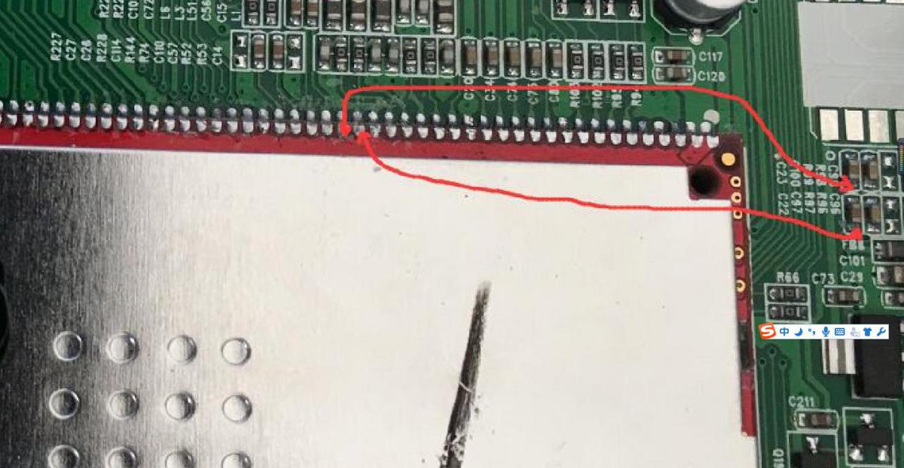

Segítséget kérek. Vettem egy kínai navi fejegységet. Minden funkciója működik jól, egyet kivéve: pont a rádió csak a jobb oldalon szól. Ha SD kártyáról megy a zene, akkor mindkét oldalon szól. Tehát a kábelezés jó.
A kínai fószer azt mondta, hogy mérjek ki két-két pontot. Ha sípol, akkor jó. Mellékelt két képet is. Az egyiken bekarikázta, mit kell újraforrasztani ha nem sípol. Ilyen forrasztást ki tud csinálni? Nekem nem lenne merszem hozzá. Tatabánya-Budaörs vonalon valaki vállalná ha a mérés negatív lesz? Persze nem ingyen kérném. Köszönöm!

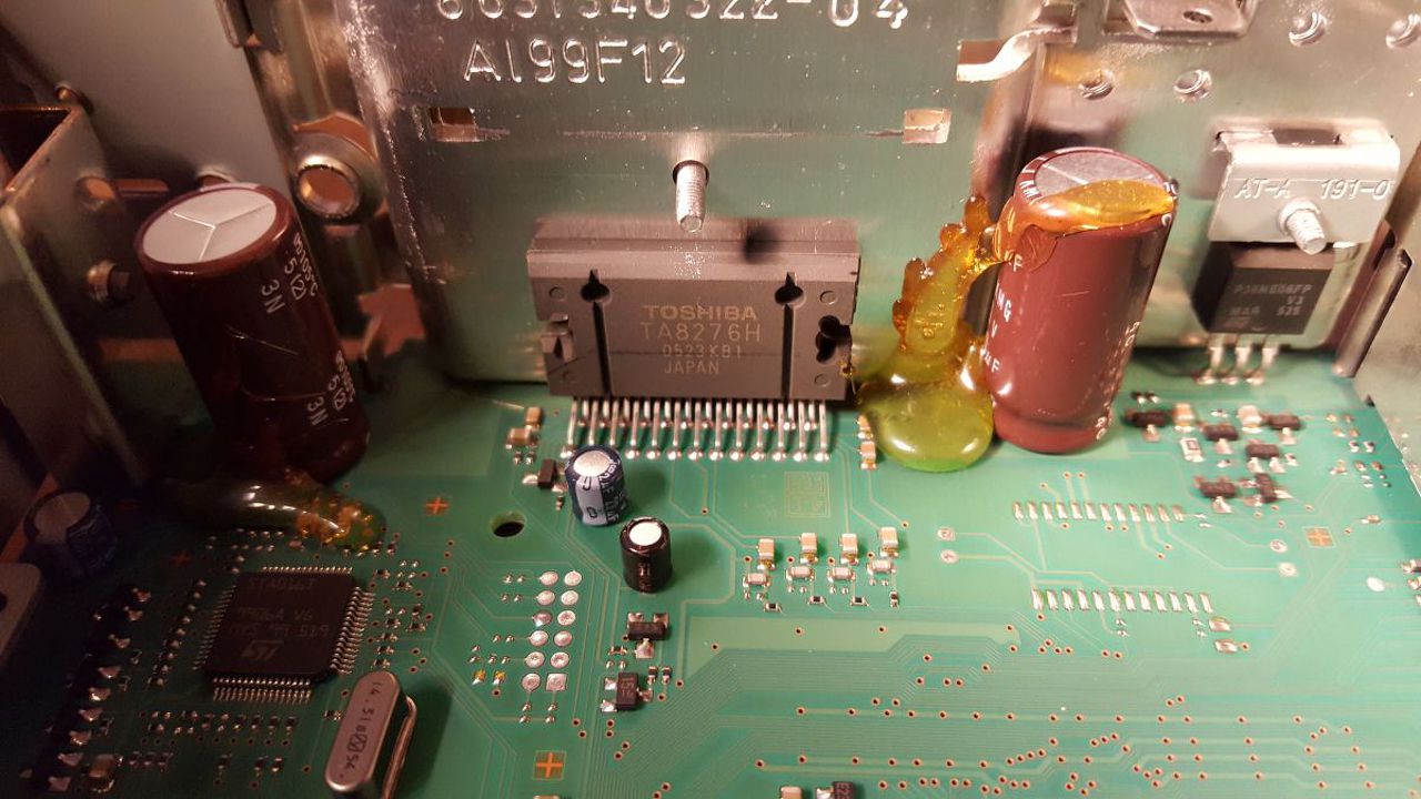

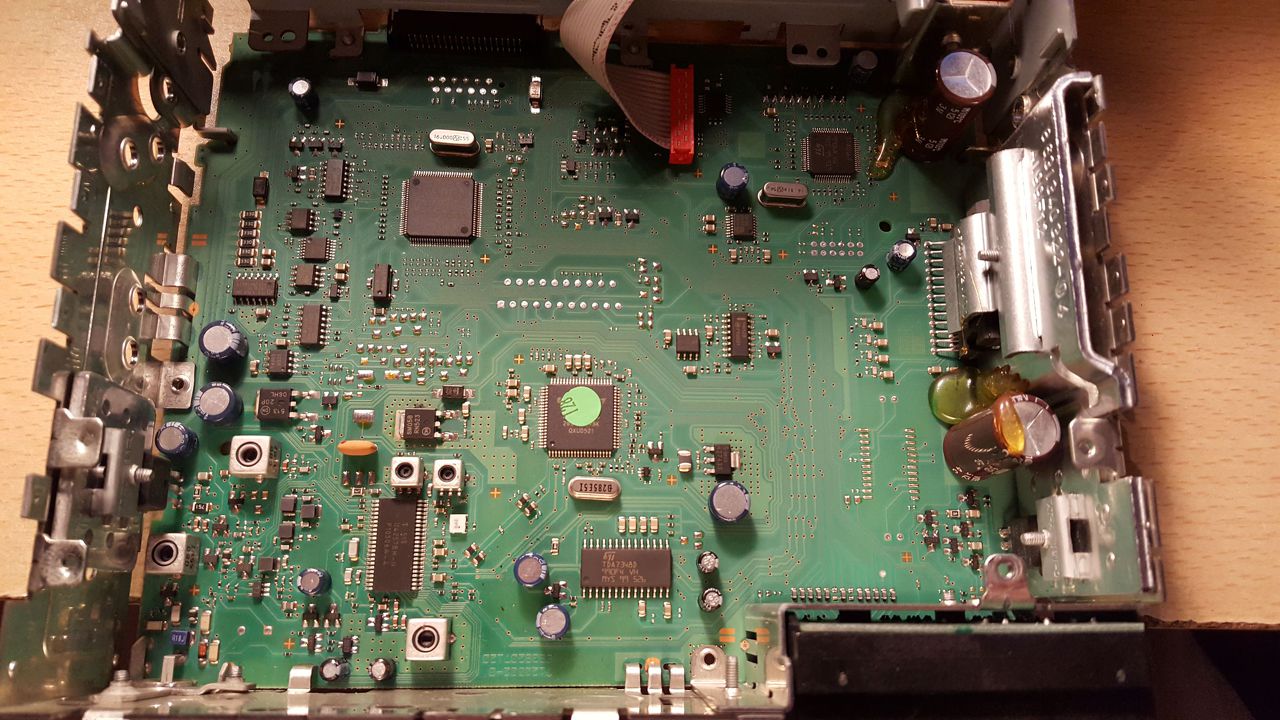

(#) HL84 hozzászólása Aug 12, 2017 /
Bocsánat, ha amatőr a kérdés, nem nagyon értek ehhez a témához.
Van egy Fiat Punto 2/B autóba való fejegységem, ami halkan szól, minden üzemmódban (tuner, cd, cd-tár).
A végfok szállhatott el? Vagy esetleg valamelyik kondi? Merre érdemes keresgélnem? Javíthatók ezek általában? Esetleg forrasszam át a panelt, a végfok környékén? Nem szedtem még szét.
Ugyanebben az autóban egy szintén gyári kazettás egység jó hangerővel szól.

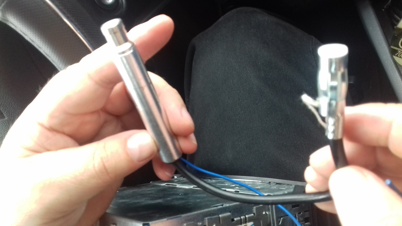

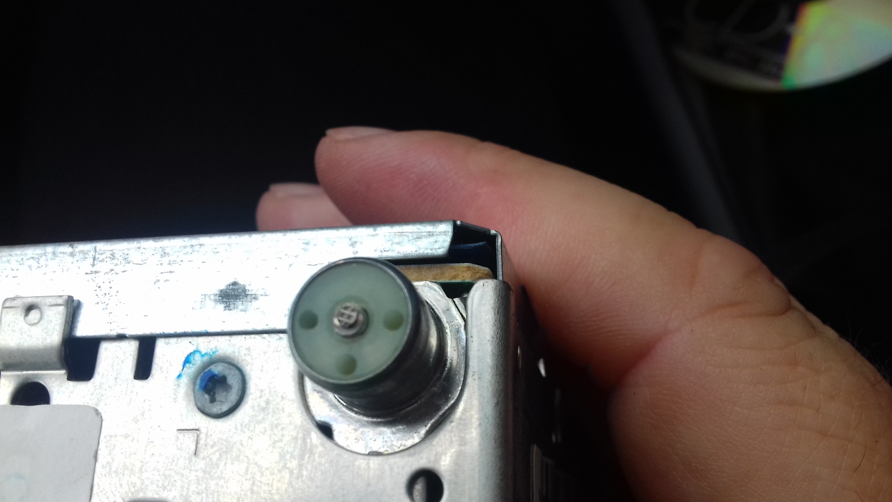

(#) mormogipapa hozzászólása Aug 14, 2017 /
Kiderült hogy bele van törve az antenna adapter (fantom táp) a rádió antenna aljzatába, szerintetek hogyan lehet kiszedni ezt a kicsi darabot?
(#) Alkotó válasza mormogipapa hozzászólására (») Aug 14, 2017 /
Megfogod a kilógó kb. 1 cm-es részt, és kihúzod. Ha szorul, akkor erősebben húzod. Ha így sem jön, akkor feláldozod -hiszen úgyis törött- és segítségül hívsz egy fogót.
(#) Inhouse válasza mormogipapa hozzászólására (») Aug 15, 2017 /
Ha fogóval megfogva nem jön ki, megpróbálhatod kitolni belülről. Lekapod a tetejét és az antenna aljzat általában elég nyitott. Itt óvatosan feszítve kifelé szinte biztosan megindul.
De kicsit fura ez a kép...ez nem egy antenna adapter az aljzatban? Abba lenne a középső érintkező beletörve?

(#) mormogipapa válasza Inhouse hozzászólására (») Aug 17, 2017 /
Az a kerek a rádión maga az antenna ajzat abba tört bele az adapter vékony érintkezője. Sajnos nagyon a tövébe tört el fogóval nem tudtam megfogni így bele toltam és úgy sikerült kiszedni

(#) HL84 válasza HL84 hozzászólására (») Aug 21, 2017 /
Szétszedtem a fejegységet, csináltam róla pár képet, hátha valaki ezek alapján tud segíteni előrébb jutni.
(#) fecameca válasza HL84 hozzászólására (») Szept 2, 2017 /
„Ugyanebben az autóban egy szintén gyári kazettás egység jó hangerővel szól.”
Most ez egy másik készülék lenne? Csak nem emezzel van ugyanazokra a hangszórókra kötve? A hangszórók jól vannak a készülékhez csatlakoztatva? Mert amit lefényképeztél, az egy híd kapcsolású erősítő, tilos a hangszórók bármely pontját a testre kötni, hanem, ahogy a készüléken van, úgy kell bekötni, a rajz szerint.
