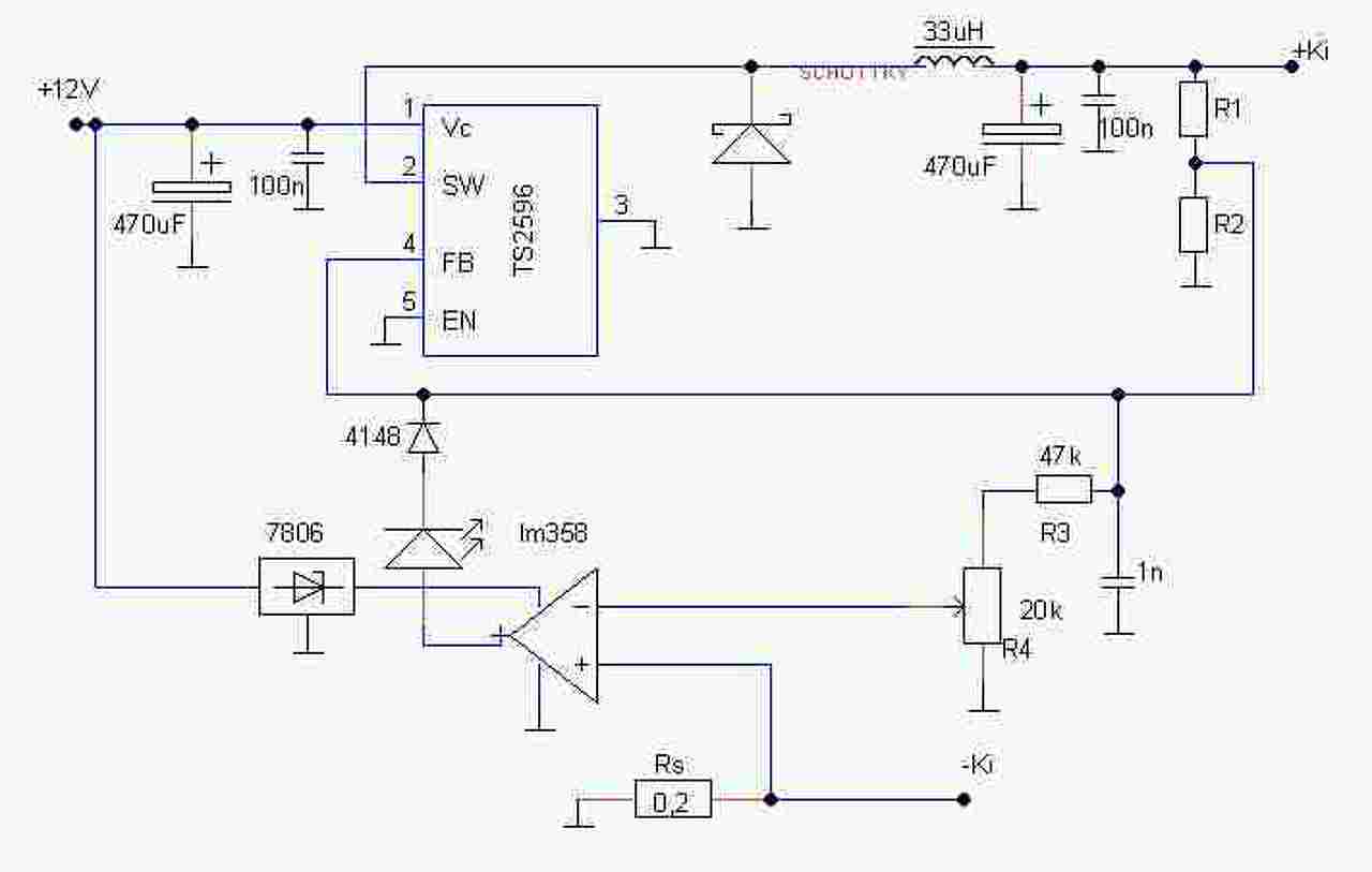

Hogy ne csak a levegőbe beszéljek, az LM2596 egy bevált felhasználásáról írok.
Ez egy lefelé konvertáló DC/DC kapcsoló üzemű ic.
Az ic előnyei: olcsó (egy bizonyos boltban pl. 215 ft), magas frekvenciát használ (kisebb induktivitás kell ( nem mindenki szeret tekergetni)) 3A max áram.
Jelenleg 10W-os ledek meghajtására használom (napelemről),
A be és kimeneti kondenzátorok Low ESR kivitelűek (érték: amilyen volt otthon), az induktivitás: 47 uH/1,5A 57 ft (abban a bizonyos boltban )
Ami az adatlaptól eltér: van benne áramkorlát, amivel 0,8 A áramot állítottam be a ledeknek (kb 2 éve működnek)
A kapcsolási rajzot TinyCad programmal hoztam létre (ez egy méltánytalanul mellőzött ingyenes kapcsolási rajz szerkesztő program, rendkívül egyszerű (ami nem tetszik benne: az alkatrészeket nem különálló file-kben tárolja)).
NyÁK-rajz : Sprint-Layout 5.0
Az alaktrészek jórészt smd kivitelűek, Ha valaki nem dolgozott még smd-vel leírom ezen alkatrészek egyszeű és nagyszerű használatát.
(ez biztosan működik, de a dokumentáció talán hordozhat hiányosságokat (doku készítésben elég slendrián vok))

Ha az első hozzászólásra utalsz, hogy az milyen jól másolható, sajnos el kell keserítselek. Az a jpg, amit feltettél, csak komoly utómunkával alkalmas arra, hogy fel lehessen használni, jelenlegi formájában viszont szinte alkalmatlan rá.
Egy percig sem akartalak megbántani ezzel.
(#) giskard válasza bbb hozzászólására (») Aug 15, 2017 /
A nyákot a feltett rajz alapján készítettem és ültettem be. Ha valami nem stimmel kérdezz.
A nyákrajz jpg formátumú (tehát csak egy kép a nyáktervező program kinézetéről).

(#) bbb válasza giskard hozzászólására (») Aug 15, 2017 /
Látom nem érted amit írtam neked és rögtön vagdalkozol, megbántva érzed magad, holott tényleg semmi ártó szándékom nem volt. Azt írtad Sprint Layout 5-ben készítetted el a NYÁK rajzot. Az erről készült képernyőkép nem sokra jó. Ha olyan jól bevált dolgot osztasz meg velünk, ahogy állítod, akkor azt a fájlt is mellékeld, hogy ne kelljen az embernek nulláról újra megrajzolnia, esetleg elrontva valahol az általad már jól megtervezett dolgot.
