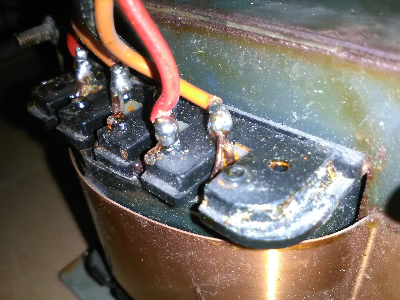

Szia! Most olcsó pénzért hozzám került egy komplett erősítő. Fisher CA-866.
A trafó tökéletes meg még egy pár alkatrész kinyerhető belőle. (Maga az erősítő már menthetetlen) A trafó 480W állítólag, a dobozára az van írva. Szekunder 2x49VAC meg 2x25VAC. A 2x49VAC kb 1mm huzallal van, a 2x25VAC az meg dupla huzallal van tekerve. Kb a vastagabb 1,5mm a vékonyabb 1mm. A 2x25VAC-ott tudnám használni az st-151-hez. EZ kb egyenírányítva 2x35DC-lesz. Kb Milyen teljesítményt tudok kivenni belőle? Meg ugye akkor a 2x25VAC az erősebb áramú? Köszönöm a segítségedet.
Erre gondolhattál...
Kép a trafórol
Igen! ![]() Köszi a válaszokat!
