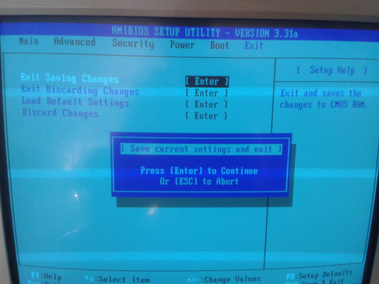

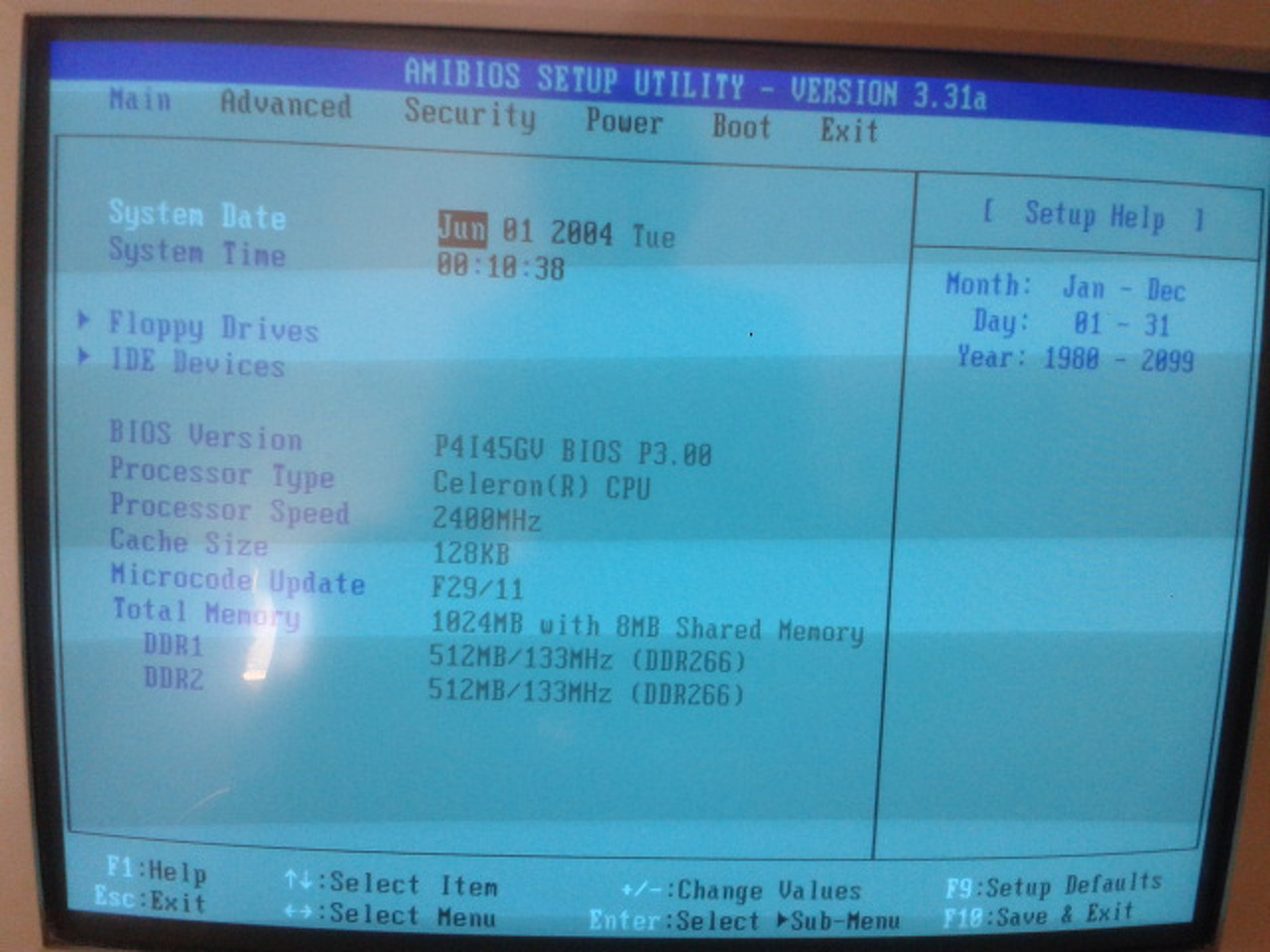

(#) rihekopo42 hozzászólása Aug 18, 2017 1 /
Valamiért nem akarja nekem a p4-es gépem telepíteni a windows7-et.
Van benne 160GB és egy 40Gb-os HDD, 2db 512Mb RAM.
Először behozom rajta a BIOS-t.
Utána a "Boot" menüponton belül kiválasztom a "Boot Device Priority"-t.
Ott beállítom a bootolási sorrendben legelsőnek a telepítő pendrive-ot.
Utána kilépek a BIOS-ból, és mentem a változásokat.
Aztán jön a hibaüzenet: ,,A disk read error occurread".
Tud valaki segíteni, mi lehet a probléma?
Sürgős lenne.
A válaszokat előre is köszönöm!
(#) vargaf válasza rihekopo42 hozzászólására (») Aug 18, 2017 / 1
Lemez olvasási hiba. A pendrive olvasásnál hiba van. Alaplapi USB aljzatba van dugva vagy előlapra kivezetettbe?
(#) rihekopo42 válasza vargaf hozzászólására (») Aug 18, 2017 1 /
Az alapiba.
Akkor mindenképpen ellenőrizni kell a pendrive-ot.

(#) RoliNyh válasza rihekopo42 hozzászólására (») Aug 18, 2017 / 3
Csak jó tanácsként említem meg, a helyedben én erre a gépre nem tennék win7 -et.
Az 1Gb RAM alapból kevés hozzá (és ne gyere azzal, hogy ez a win7 rendszerminimuma), ráadásul még csak nem is 800MHz -es, hanem 266MHz -es, ami szintén lassú. Aztán ha jól látom, még a merevlemezed is csak IDE nem SATAII, szintén kevés, a cerka procit meg inkább már nem is említem.
Persze menni valószínűleg fog, vagyis inkább csak döcögni. Próbáltam már hetest erősebb gépeken is,
2Gb RAM -al, hát azzal sem volt valami nagy szám. Én a helyedben maradnék az Xp -nél.
De ha mindenképp szívni akarsz vele, legfeljebb egy STARTER verziót ráerőszakolhatsz,
másik verzióval próbálkozni sem érdemes...
