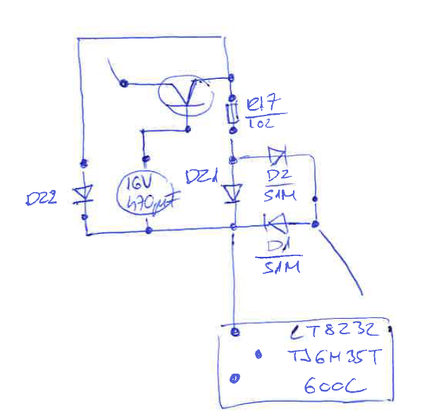

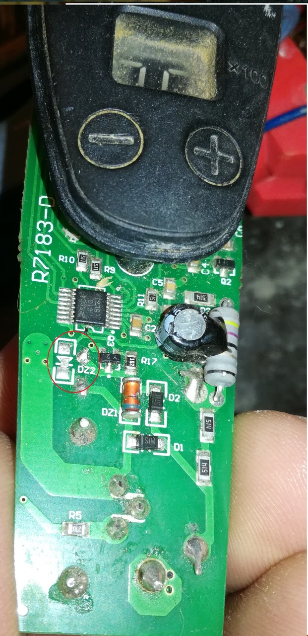

Tisztelt Fórumozók! A csatolt képen pirosan karikázott helyre keresném a megfelelő diódát.(Ez egy Extol AP 180 polírozógép, fordulatszám- és lágyindításszabályozó NYÁK-ja). A keresett alkatrészt leforrasztottam, mert azt véltem hibás alkatrésznek, mivel szét volt nyilva. Sajnos már nincs meg, de arra biztosan emlékszem, hogy SMD típusú dióda volt, és talán "1N" ,vag "IN" jelölés volt rajta. Mivel talán ez az utolsó esélye, hogy a gépet ne kelljen kidobnom, van esetleg valaki, aki tudná javasolni a megfelelő alkatrészt? Előre is köszönet!

Szia! Arra esetleg emlékszel, hogy hogy nézett ki az alkatrész? A külseje pl olyan volt-e mint a panelen lévő D21-es üvegtokos belül barnás színű diódának, vagy esetleg fekete sima műanyagtokos volt(pl mint a panelon D1 és D2, esetleg olyasmi de nagyobb méretű?)? 1N kezdettel létezik többféle típusú dióda, kisjelű 100mA körüli áramra, meg 1A körülire is, Schottky is... De nem reménytelen a dolog, a konkrét készüléket nem ismerem, a tokozás fajtája talán adhat több támpontot...

A probléma az ( lehet ), hogy a neve DZ2, azaz zener és akkor nehéz dió.. Az anód oldali fólia elég vékony, tehát valószínű, hogy kis teljesítményű. Próbálj direkt a gépre kérdezni, talán van valakinek ilyen és megnézi neked, mi az konkrétan.
Nézd meg, légy szíves azt a fekete hengeres alkatrészt, hogy mi van ráírva. Mekkora a kapacitása, mekkora feszültségig lehet használni?
Ha ez megvan, akkor ettől csak kisebb feszültségű lehet a hiányzó Z-dióda, amit már könnyebb megtalálni, hogy mekkora feszültségű lehetett ott. Sok sikert! Üdv!
Szia! Tehát mint írtam SMD(remélem ez azt takarja amit a keresőn találtam), tehát a D1,d2-höz hasonló kialakítású.Az nem tudom segítene-e, ha lefényképezném a NYÁK másik oldalát, és a rajta lévő elemeket?
Szia! Most nincs nálam ez az alkatrész, de amint tudom megadom, és megadom annak, a kondenzátornak is az adatait, ami a másik oldalon van, és a két lába a "DZ2" feliratot közbezárja.
Szia! Csatoltam egy fotót,a NYÁK-ot átvilágítva.Ez szerint a keresett diódánknak, legközvetlenebb kapcsolata, a másik oldalon lévő 16 V-os, 400 microF-dos kondenzátorral van. Nem tudom ezzel közelebb vagyunk-e?
Ha csak annyi volt rajta, hogy "1N", akkor az eszerint:
Bővebben: Link 5,1V-os Zener dióda (pdf 19. oldala) típusa: MM3Z5V1 tokozása SOD-323 Ugyaneszerint, az "IN" jelölés viszont: TVS dióda, P4SMAJ16 típusú Ez nem Zener, ami a rajzjel alapján várható... A másik üvegtokos Zenerdiódára DZ1-re látsz valamit írva? De kerestem egy adatlapot a fentiről és úgy látszik, hogy nem üvegtokos, hanem műanyag, ahogy írtad is... MM3Z5V1: 300 mW 5.1 V ±5% Zener Diode Voltage Regulator A hozzászólás módosítva: Okt 15, 2018
Szia! Köszönet az eddigi erőfeszítéseidért!
-az "1N" csak annyi, hogy remélem, hogy jól emlékszem...(kb. 1 éve történt) -az üvegtokos "DZ1", csak annyi, ami látszik. Jelölés, kód nincs, kivéve a körbefutó szürkés vonalat. -lerajzoltam a "DZ2" közvetlen környezetét. (Elnézést a pontatlanságok miatt!) A tranzisztor "Y2", többet nem tudok róla. A triacon található összes feliratot lejegyeztem. A kondenzátor kapacitása helyesen: 470 microF. Ezek után az lenne a kérdésem, hogy az általad javasolt MM3Z5V1, mekkora biztonsággal illeszthető be? És ha megpróbálom beszerezni, akkor milyen fő paraméterek alapján kell kiválasztani?

Nem ismerem a készüléket, össz-vissz a hozzászólásomban is linkelt, kereső által talált smd jelölés-katalógus alapján írtam amit írtam. Talán ha valaki idetalál erre az oldalra ugyanilyen készülékkel és megnézi neked mi van ráírva, vagy kereshetsz esetleg még hasonló SMD jelölés katalógusokat, mint amit linkeltem, hogy azok ilyen feliratra mondanak-e mást esetleg... Ha van multimétered, akkor viszont a többi alkatrészt is ellenőrizheted, pl a többi diódát zárlatra, szakadásra, kondit zárlatra, meg a tranzisztorokat... mert esetleg más baja is van a panelnak, de szintén olcsó alkatrészek amúgy ezek, amiket most felsoroltam. Pont ugyanilyen Zenert is lehet venni pl itt: Bővebben: Link de kísérletezni lehet akár hasonlóval is, ahol az elviselt maximális feszültség legalább annyi, mint ami ennek az adatlapján van, és természetesen a Zener-feszültsége ugyanígy 5,1V. A készülék ismerete nélkül csak feltételezésekbe lehet bocsátkozni, hogy működne-e, de amúgy meg akár könnyen elképzelhető, hogy másfajta hasonló Zenerrel is jó. (Ami viszont még érdekesség, most megnézve a fenti onsemi katalóguslapot, amit linkeltem, ott a tokon lévő jelölések között nem írják, az 1N-t lehetőségként, talán más gyártónál attól még lehet) A hozzászólás módosítva: Okt 16, 2018

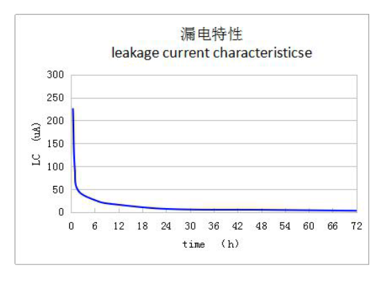

Mivel a kérdés diódához illetve annak választásához kötődik, igy remélem jó helyre írok. Adva van egy 5,6V táp és róla egy 5,5V / 1F memória kondenzátort kellene feltölteni egy diódán keresztül. Természetesen egy memória IC miatt kell, hogy a táp sokáig megmaradjon neki. Jelenleg egy 1N4004 diódával megy a "töltés" ami beáll 5V-ra. Viszont pár anomália van, ami miatt megkérdőjeleződik a dióda tipusa : 1. A kondi feszültsége a kikapcsolás után el kezd csökkenni. Szépen, lassan, de 1 nap után 3,6V körül "megáll". Szivárog a dióda ? Ha igen - miért csak ennyire megy le ? 2. A memória kondit nem lehet feltölteni 5V-ra ? Ha szivárog - miért csak eddig megy le ? 3. Rossz a memória ? Ő is csak 3,6V-ig meríti le a kondit ? Ez nem valószinű ugye ... Mi a véleményetek vagy melyik tipust ajánlanátok ? Köszönöm a segitő válaszokat !
Az normális, hogy a kondenzátor feszültsége folyamatosan csökken, ez nem akkumulátor, ahol viszonylag állandó a kapocsfeszültség töltés/merítés közben.
Hasraütésszerűen megnéztem egy szuperkondenzátor adatlapot, abban éppen az áll, amit tapasztalsz. A feltöltés után 24-30 óráig nagyobb az önkisülése, lásd melléklet. Remélhetőleg nem csak egy soros diódán keresztül töltöd a kondenzátort, ezek a típusok nem bírják a nagyobb áramot, kell korlátozó ellenállás is. Hol találtál 5 V--os szuperkondenzátort? Sokkal gyakoribb az 5.5 V-os. 1000 + 1 megoldás van arra, hogyan lehet megőrizni adatokat áramtalanítás esetére. 1000 + 1 paraméter alapján lehet is választani, ahol az első kérdés az adatok mennyisége.

De a "töltő"-feszültség "csak" 5V lesz, mert a diódán kb. 0,6V esik. Tehetek be egy 100 Ohmos ellenállást, ha kell.
Valóban, elnéztem valahogy a feszültséget.
Igen, mindenképpen legyen soros ellenállás. Mennyi adatot kell a memóriában tárolni?
