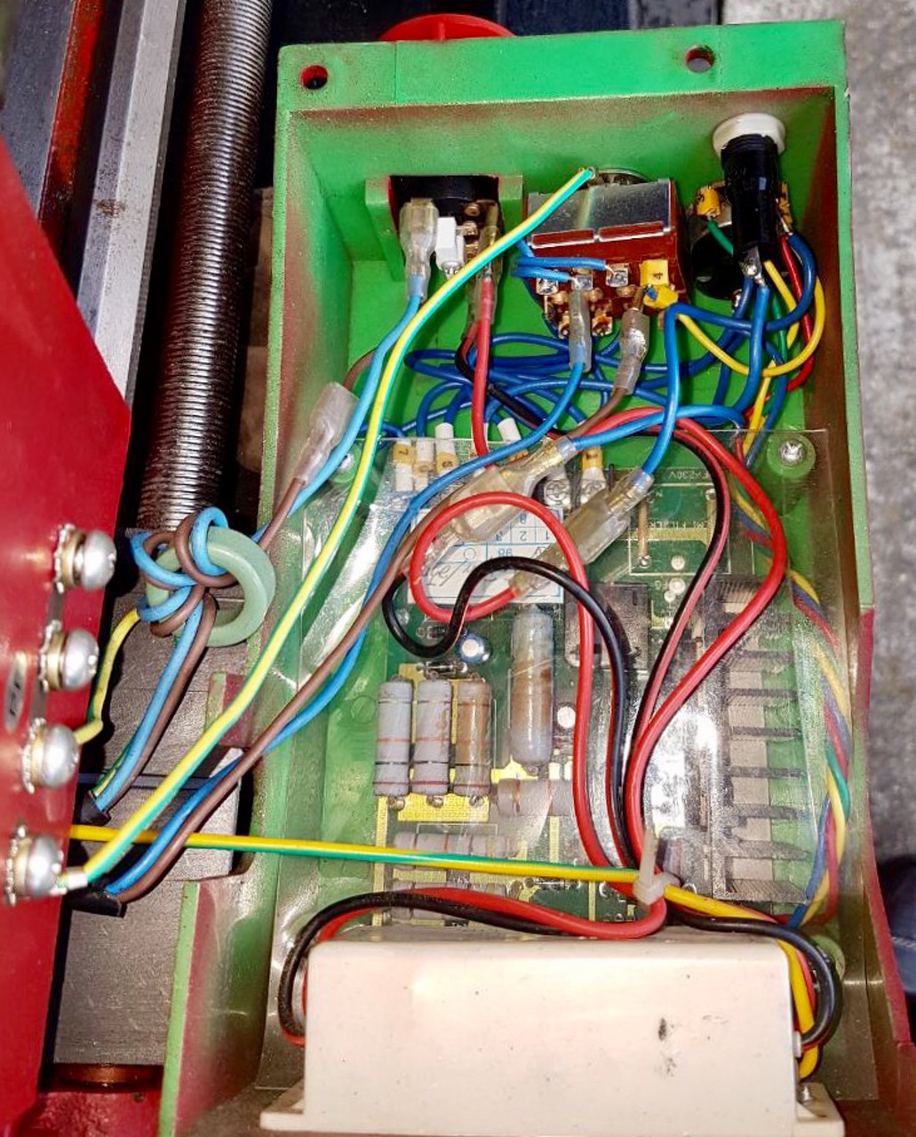

Tisztelt mindenki!

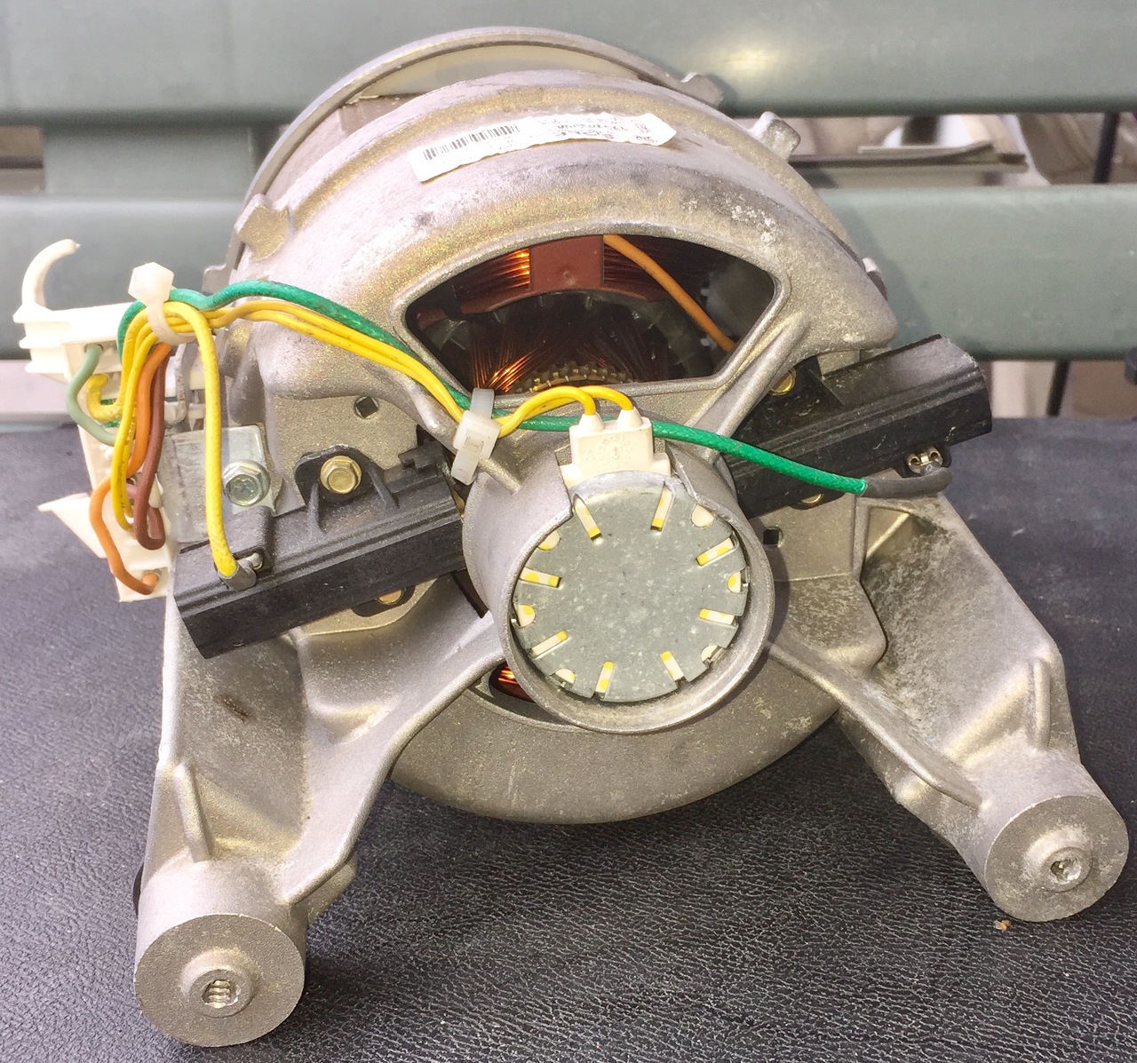

Tönkre ment kis esztergapadomdan a fordulatszám szabályzom. A motor még legnagyobb fordulatszámon üzemel. Fordulatszám potit cseréltem de nem üzemel, visszaraktam az eredetit. Most megoldanám mosogép motorral ami kedvemre még 120 vattal erösebb is 370vattos mint az eredeti.
E miatt!
Segitséget kérnék mosogép motoromnak fuktionális kiprobálásához. Pontosabban azt szeretném tudni 9 pontos kábelnél hová jön bekötve a 220v áram. Az még nagyon jo lenne ha lehetöség lenne fordulatszám szabályzásra is.

(#) weend válasza (Felhasználó 123312) hozzászólására (») Aug 21, 2017 /
Ez nem sok információ a motorodról, látunk egy negyed motort, meg egy sorkapcsot. Talán ha feltöltenél több képet róla, amúgy meg van már ilyen topik, pontosabban mosógép motor bekötése.

(#) weend válasza eyess hozzászólására (») Aug 21, 2017 /
Azért a képből látszik, hogy ez nem egy 120 Wattos hajdú mosógép motor.
Ez így mindjárt más, ez egy univerzális motor, az állórész és a forgórész üzem közben sorba vannak kötve. A motor hátsó tengelyén egy tachogenerátor van, ez figyelte a fordulatot. Azonosítsd be a kivezetéseket, van két álló rész négy kivezetéssel, és két kivezetés a forgórésznek. Terhelés nélkül ne adj rá 230 voltot, szétpörgeti magát, 20-30 volttal tesztelhető.

Ez 370 vattos Privileg mosogépböl kiszerelt motor amit nem tudok hogy automata gép volt e mert ugy szeretem be az eBaybol
(#) eyess válasza (Felhasználó 123312) hozzászólására (») Aug 21, 2017 /
Ez a motor úgy működik , hogy a tengelyvégen lévő kismotor amilyen vezérlést kap azokat a tekercsvégeket köti össze egy fogasléccel, és ahhoz képest lesz a motornak olyan fordulata ami éppen a beállított program által kell hogy legyen.

20-30 voltos egyenáramom nincs csak 12 volt aksi töltöm van
Akkor két akkumulátort sorba kötsz.
(#) zolika60 válasza (Felhasználó 123312) hozzászólására (») Aug 21, 2017 /
Azzal is menni fog.

(#) weend hozzászólása Aug 21, 2017 /
Azért ezzel a motorral sem fogod megúszni, egy fordulatszám szabályzó megépítését, beszerzését.
Pláne egy esztergagépen, ahol jó, ha van többfajta fordulat. Ha ilyen szabályzót építesz be, nyomatéktartó lesz a szabályzód. Bővebben: TDA1085

Ez az esztergapad nyomlapja.

Ez két fordulatszám poti. Az 5 pontos az a régi ilyet már nem lehet kapni. A 3 pontost beszereltem de nem változott tehát nem lehetett azzal sem fordulatot szabályozni ezért viszaraktam az eredetit de az is lehet a nyomlappal van problema?
(#) (Felhasználó 123312) hozzászólása Aug 21, 2017 /
Az öt pontos mert kapcsolo is van benne. Azt szétbontottam de nemtaláltam benne semmi rendellenességet.
Az általad 5 pontos potinak a végén egy kapcsoló van .Az a poti fordításakor kapcsol be valamit még .Ezt az áramköri részt is összekötötted a 3 pontos poti cseréjekor ?
