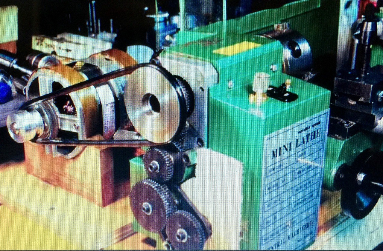

(#) (Felhasználó 123312) hozzászólása Aug 21, 2017 /
A piros gépröl van szo. A zöld az esetleges megoldásom egyik lenne.
(#) weend válasza (Felhasználó 123312) hozzászólására (») Aug 21, 2017 /
A gép eredeti motorja is kefés? Honnan tudod, hogy a potenciométer ment tönkre?
A hozzászólás módosítva: Aug 21, 2017

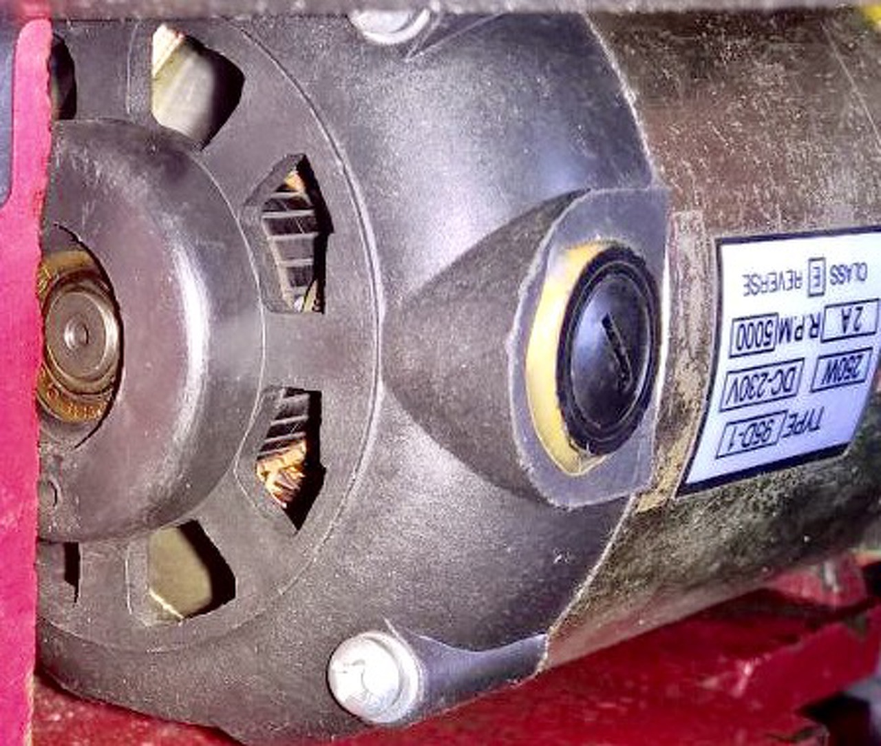

Csak gondoltam mivel a motor üzemel. Gondolom kefés még nem bontottam ki csak készülök azt is hamarosan egyébként 250wattos
Mond ez valamit? Ja de most látom 480W motor.
(#) Sebi válasza (Felhasználó 123312) hozzászólására (») Aug 22, 2017 /
Ezen a panelen szinte semmit nem látok, amivel szabályozni lehet a fordulatszámot...
Az a gyanúm, hogy a feliratos papírral ellátott kocka (amire csupa kék, számozott vezeték csatlakozik), egy kézifúrógépekben használatos egység (ami általában triac-os szabályzó).
Lehet, hogy tévedek. Egy biztos, hogy mindenképp érdemes megjavítani, mert az újabb típusú beépítése sem egyszerű.
Teljes fordulatszámnál a teljesítmény-eszköz (triac, vagy esetleg FET, IGBT, dióda-híd) zárlata valószínűsíthető.
Legnehezebbnek a hozzáférést ítélem - különösen akkor, ha a kocka ki van öntve
Amúgy párszáz forintos alkatrészekről van szó...

(#) mateatek válasza (Felhasználó 123312) hozzászólására (») Aug 22, 2017 /
Találkoztam hasonló géppel. Gyakorlatilag ugynolyan motor van bennük, mint egy fúrógépben.
Mi lenne, ha egy filléres fúrógépből kibelelnéd a fordulatszám szabályozót, és azt építenéd be?

A motorra -ha jól látom- kifejezetten DC220V van ráírva. Erősen gyanítom, hogy nem főáramkörű, (univerzális) motor, hanem külső gerjesztésű (állandó mágnes). Bele kéne lesni, van-e állórész tekercselés, és hogy van kötve.
Akkor pedig a dimmeres szabályzó alkalmatlan, vagy az általad linkelt tirisztoros, vagy valamilyen PWM -es szabályzó lesz a megoldás. Az megint más tészta, hogy a mágnes mit szól a forgórész lüktető egyenáramához.

(#) dB_Thunder válasza pucuka hozzászólására (») Aug 24, 2017 /
„Bele kéne lesni,....”
Meg kell forgatni ha feszültséget generál (valami normálisat), akkor van benne mágnes!
(#) (Felhasználó 123312) válasza dB_Thunder hozzászólására (») Aug 24, 2017 /
Tanácsotokra bele néztem állorész nincs tekercsezve csak szénkeféhez látok két vezetékesen semmi mást. Most remélem tisztább a kép.
(#) weend válasza pucuka hozzászólására (») Aug 24, 2017 /
Azért azt megjegyezném, hogy létezik egyenáramú motor tekercselt állórésszel is. Leginkább nagyobb teljesítmények tartományában, pl. önindítók.
