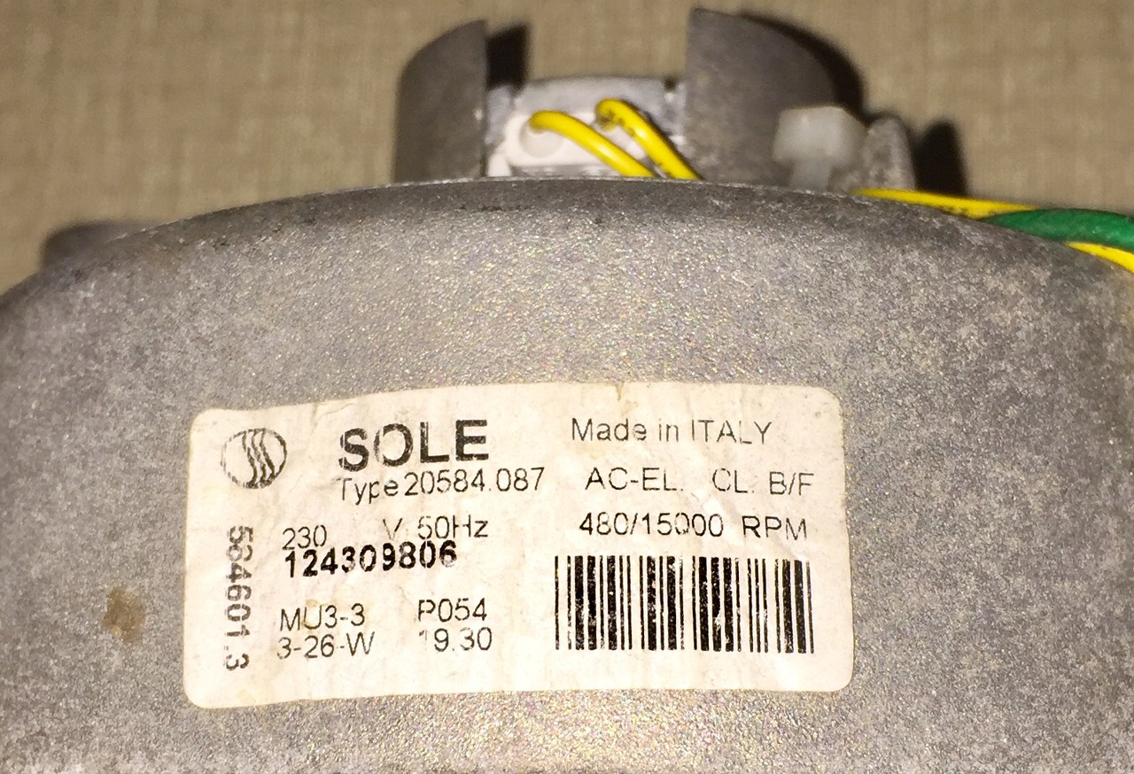

Csak gondoltam mivel a motor üzemel. Gondolom kefés még nem bontottam ki csak készülök azt is hamarosan egyébként 250wattos
Mond ez valamit? Ja de most látom 480W motor.

Idáig jutottam ez szénkefés motor benne jol sejtettem

A motorra -ha jól látom- kifejezetten DC220V van ráírva. Erősen gyanítom, hogy nem főáramkörű, (univerzális) motor, hanem külső gerjesztésű (állandó mágnes). Bele kéne lesni, van-e állórész tekercselés, és hogy van kötve.
Akkor pedig a dimmeres szabályzó alkalmatlan, vagy az általad linkelt tirisztoros, vagy valamilyen PWM -es szabályzó lesz a megoldás. Az megint más tészta, hogy a mágnes mit szól a forgórész lüktető egyenáramához.
Az a kapcsolás kifejezetten fóáramkörű motorhoz jó. Én a DC-t nem láttam rajta, ezért valóban nem jó ahhoz a motorhoz. Bocs.

Idézet: „Bele kéne lesni,....” Meg kell forgatni ha feszültséget generál (valami normálisat), akkor van benne mágnes!
Tanácsotokra bele néztem állorész nincs tekercsezve csak szénkeféhez látok két vezetékesen semmi mást. Most remélem tisztább a kép.
Azért azt megjegyezném, hogy létezik egyenáramú motor tekercselt állórésszel is. Leginkább nagyobb teljesítmények tartományában, pl. önindítók.
