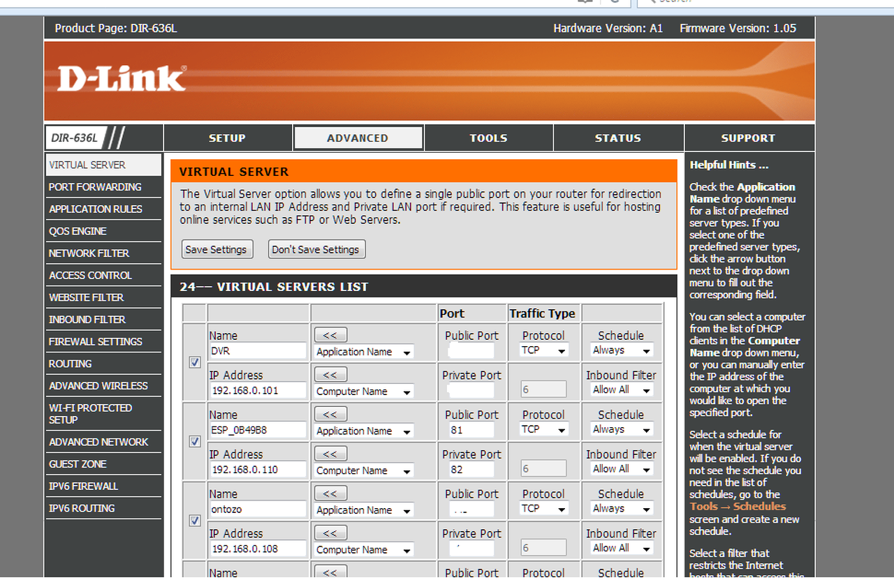

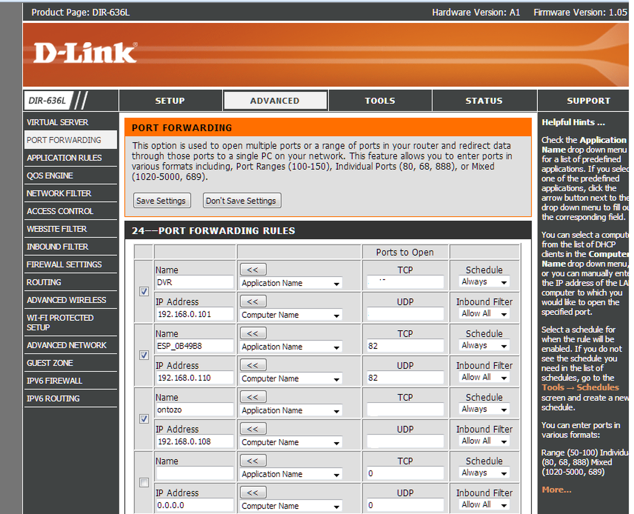

(#) andyka hozzászólása Aug 23, 2017 /
Segitsen ki valaki, miert nem erem el kintrol (internetrol) az ESP-met. Mint mar irtam ketszer is, a belso halozatrol mukdik, elerheto, csak kintrol, internetrol nem.
A kora tavasszal feltoltottem egy Wemos-mini -re es akkor mukodott, most amikor veglegesiteni kellene a dolgot, mar nem megy.
Itt vannak a router beallitasok is, meg az egesz kod.
Megjegyzem a .108-as IP-n mukodik egy, azon is kellene egy kis simitas de ha ez nem sikerul akkor az sem fog.
tobb mint ket honapja teszem veszem, de semmi.
Az egyszeru „AdvancedWebServer” es a „SimpleAuthentification” peldak az „ESP8266WebServer” library-bol mint mukodnek, de ahogy gyarapitom a .html reszt leall. Hogy igen nagy lenne a kod - a html resz, szerintem az lehetetlen.
Segitsetek ki, mit tegyek, hol lehet a hiba, mit valtoztassak.
Koszonom
