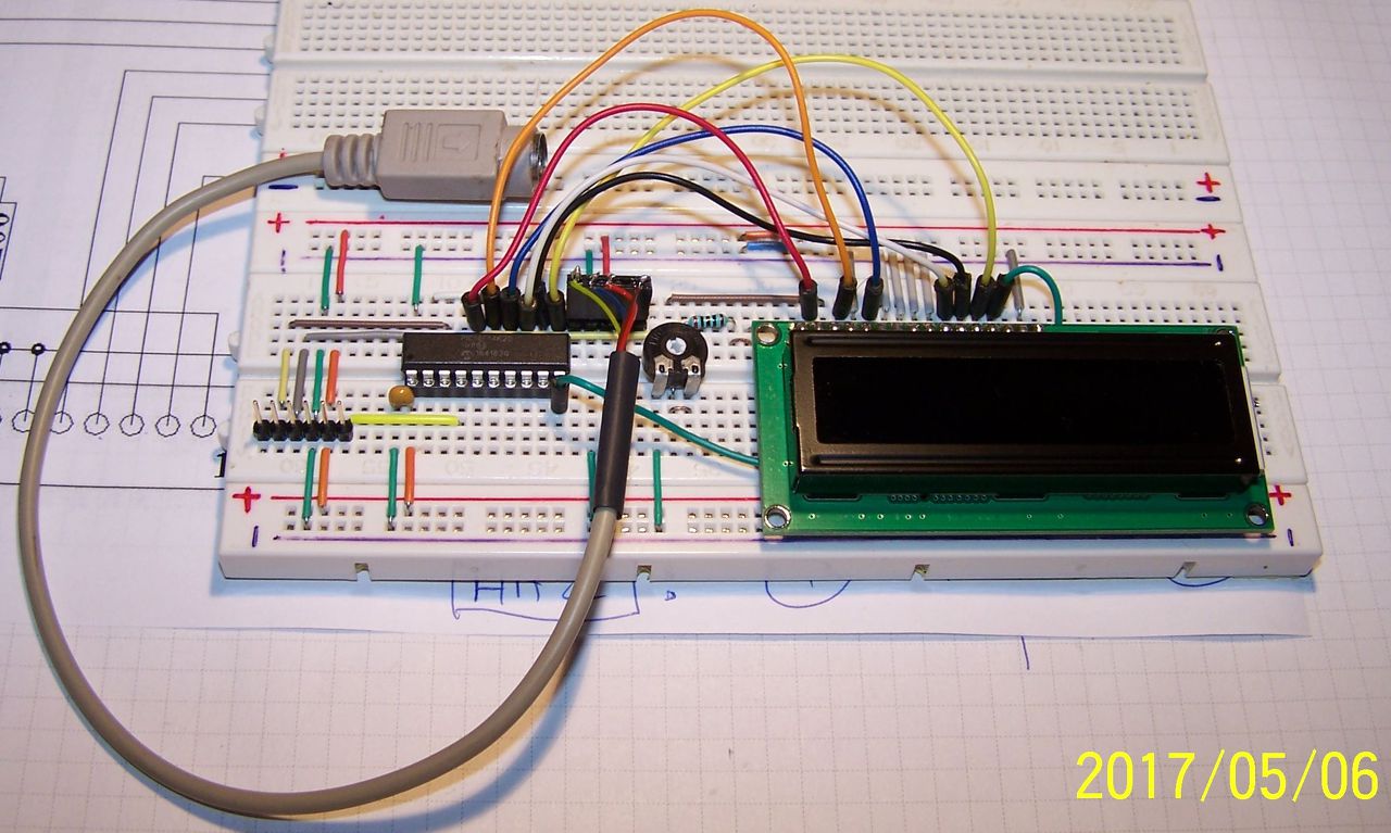

(#) abcdabcd válasza Udvari Zsombor hozzászólására (») Aug 27, 2017 /
Te írtad:
„Amikor ráadom a tápfeszt, az indulása:
1. felső sor tömör karakterek
2. pár másodpercig üres
3. a képeken látható módon villogó kurzor az első karakteren
4. újra üres és már kikapcsolásig így marad”
Akkor mégse tűnik el a kurzor?
Ha te írtad át, akkor nézd végig újra, adatlapokat nyiss meg, meg az egyéb segédleteket ami alapján átírtad, nyálazd át... ez így már a te saját projekted akkor...
A hozzászólás módosítva: Aug 27, 2017
(#) abcdabcd válasza abcdabcd hozzászólására (») Aug 27, 2017 /
Meg azon a dugdosós próbapanelon könnyedén lehet kontakthiba, ellenőrizd a csatlakozásokat a multimétereddel...
(#) sonajkniz válasza Udvari Zsombor hozzászólására (») Aug 27, 2017 /
Zsombor!
Kezd azzal, hogy a próbapanelt a mellékelt kép stílusában rakod össze!
Így ugyanis áttekinthető, és még fénykép alapján is észrevehetjük rajta az esetleges hibát.

(#) Udvari Zsombor válasza sonajkniz hozzászólására (») Aug 27, 2017 /
Nem tudom jobban összehozni a panelt, mert tüskesort elfelejtettem az LCD-vel rendelni és most már ilyen drótok vannak beleforrasztva... Én átlátom a panelt, de fotón már nem igazán látható át... :/
(#) Gabó válasza Udvari Zsombor hozzászólására (») Aug 27, 2017 /
Szerintem így összehozni, nem nagy dolog.
A kábelek meg mindegy, hogy tüskesor van e vagy sem.
Konkrétan a te képeden semmi nem látható!

(#) Udvari Zsombor válasza abcdabcd hozzászólására (») Aug 28, 2017 /
Úgy értettem, hogy ugyanez az indulási ciklus billentyűzet nélkül is...

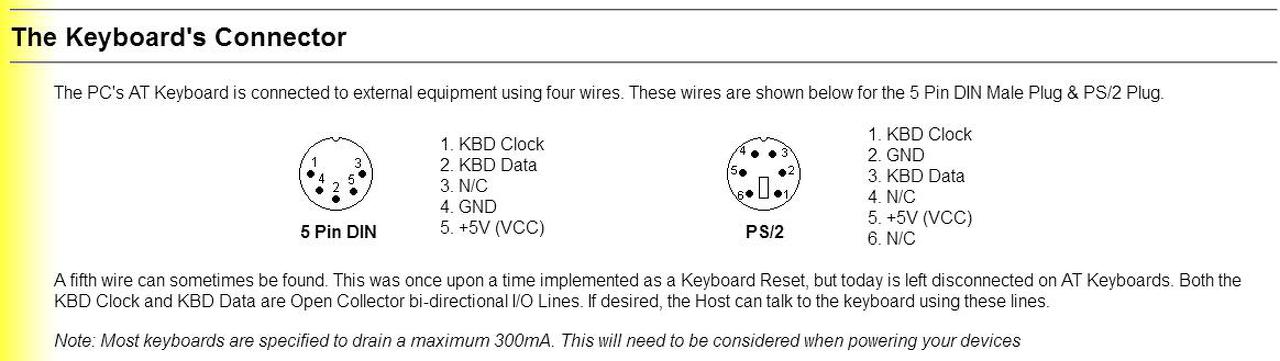

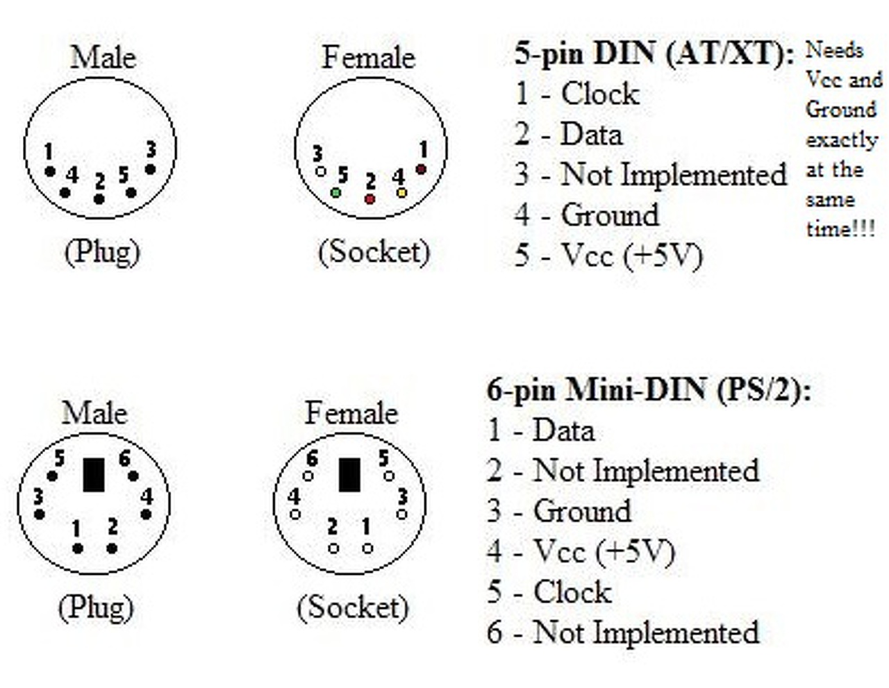

(#) Hp41C válasza Udvari Zsombor hozzászólására (») Aug 28, 2017 /
Biztos jó a billentyűzet csatlakozó bekötése? Bővebben: Link
(#) Udvari Zsombor válasza Hp41C hozzászólására (») Aug 28, 2017 /
Elvileg eszerint kötöttem és a billentyűzeten eredetileg DIN csatlakozó volt...
