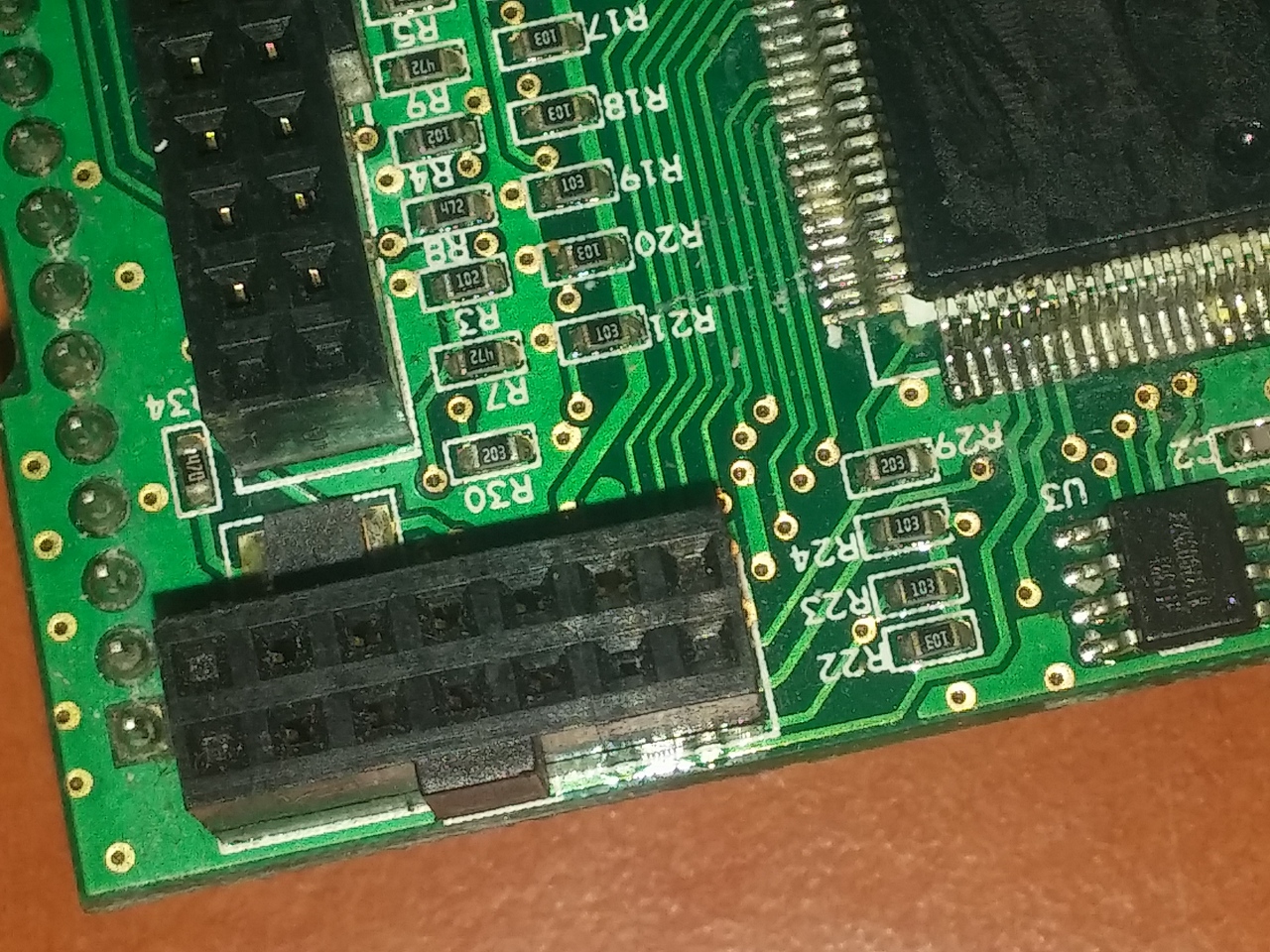

(#) _ampervadasz_ hozzászólása Szept 2, 2017 /
Sziasztok. Kettő darab Comat BoxX AF-20MR-A PLC -hez sikerült hozájutnom egyenlőre azt sem tudom, hogy működik e vagy sem, valahogy felkellene rá csatlakoznom, viszont nincsen programozó kábelem hozzá. Esetleg, ha valaki tudna rá csatlakozó lábkiosztást, azt nagyon megköszönném.
Lemaradtak a képek.
(#) Gabó válasza _ampervadasz_ hozzászólására (») Szept 2, 2017 /
Amit ki tudtam deríteni, ez a kábel típusa: AF-C232
