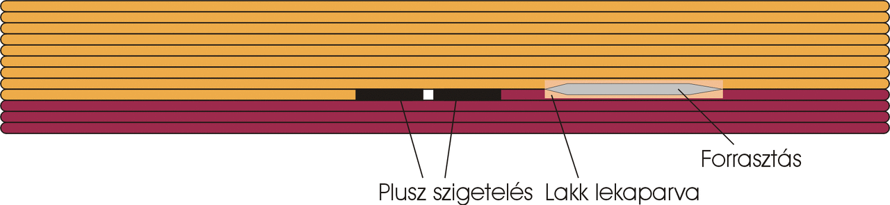

(#) szucsistvan123 válasza (Felhasználó 122012) hozzászólására (») Júl 8, 2017 /
Köszi a választ!
A belső összeforrasztás felejtős?
(#) Alkotó válasza szucsistvan123 hozzászólására (») Júl 8, 2017 / 1
Dehogy! Teljesen korrekt a belső forrasztás. Úgy szokták megoldani, hogy a két vezetéket kb. 10-15 mm hosszan egymás mellé teszik, és így forrasztják össze. Ezt egy szélesebb csíkkal külön szigetelni kell, és esetleg mellett is hagyni fél-fél menet helyet. Így lesz két menetnyi többlet helyigény, de ez általában elfér.

(#) Pafi válasza Alkotó hozzászólására (») Júl 8, 2017 / 3
Egyetértek, lehet toldani belső forrasztással.
Egy ötlet a homogén kitöltöttség megtartására.

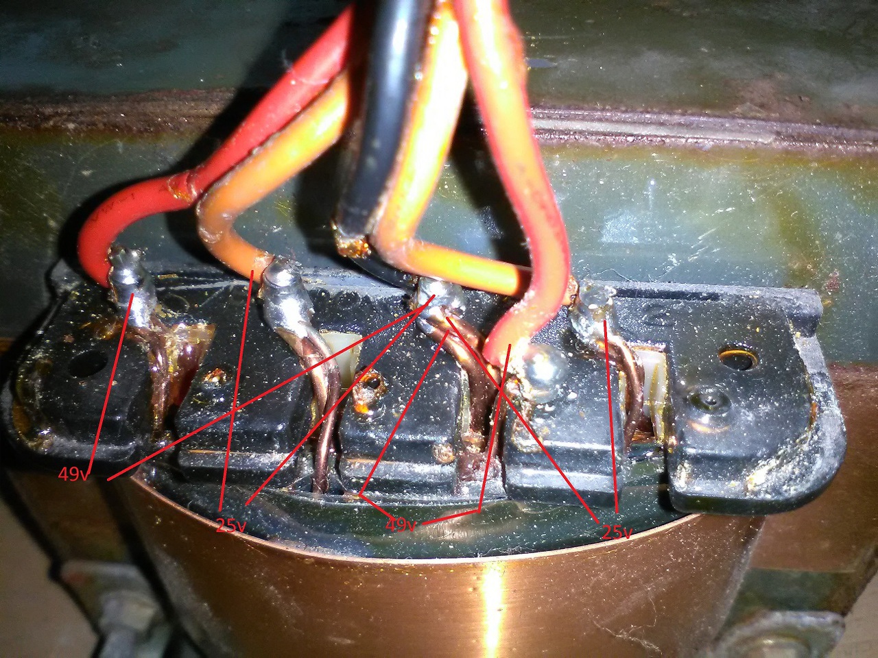

(#) at22 válasza reloop hozzászólására (») Júl 11, 2017 /
Szia! Most olcsó pénzért hozzám került egy komplett erősítő. Fisher CA-866.
A trafó tökéletes meg még egy pár alkatrész kinyerhető belőle. (Maga az erősítő már menthetetlen) A trafó 480W állítólag, a dobozára az van írva. Szekunder 2x49VAC meg 2x25VAC.
A 2x49VAC kb 1mm huzallal van, a 2x25VAC az meg dupla huzallal van tekerve. Kb a vastagabb 1,5mm a vékonyabb 1mm. A 2x25VAC-ott tudnám használni az st-151-hez. EZ kb egyenírányítva 2x35DC-lesz. Kb Milyen teljesítményt tudok kivenni belőle? Meg ugye akkor a 2x25VAC az erősebb áramú? Köszönöm a segítségedet.

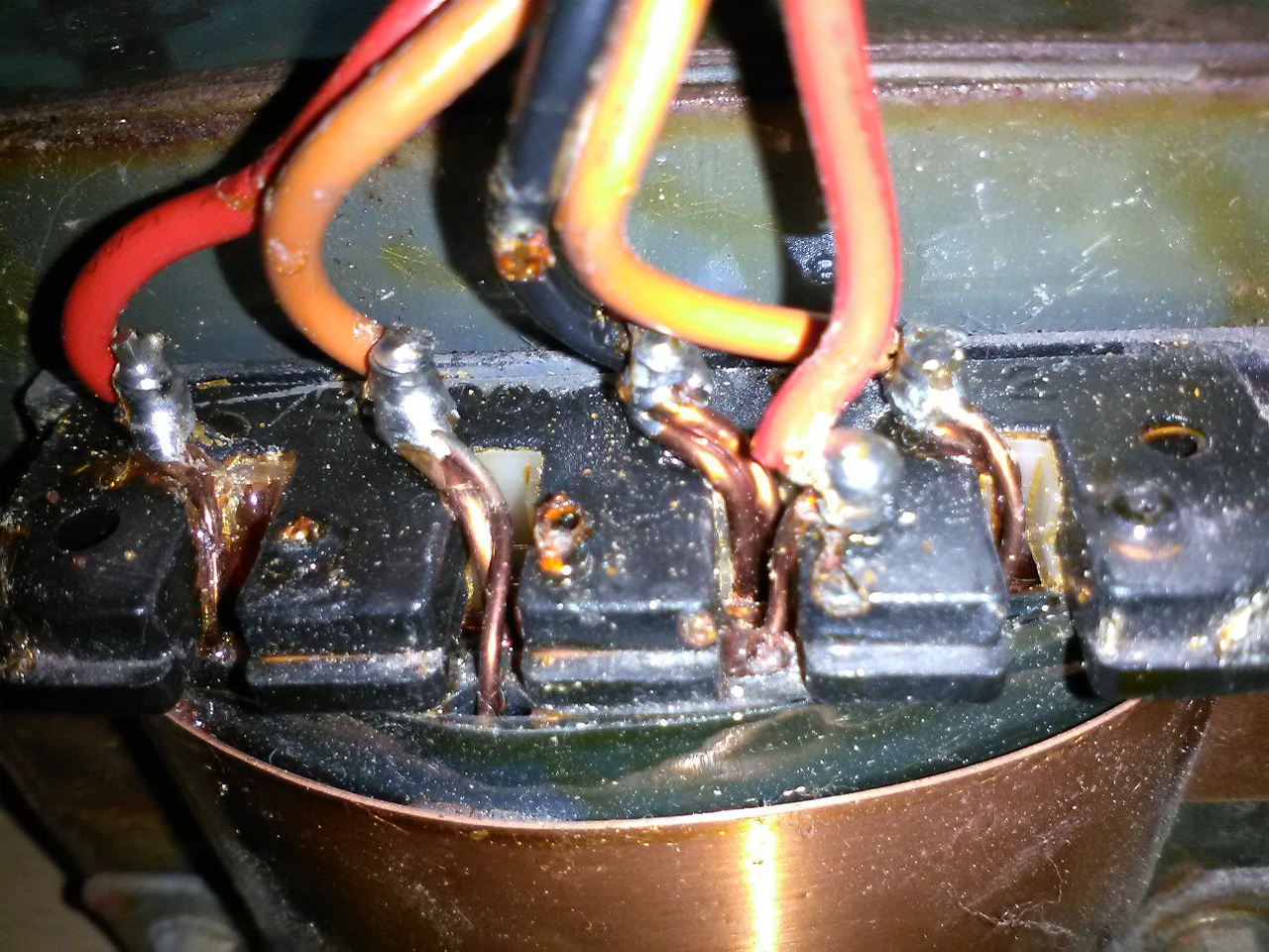

Kép a trafórol
(#) reloop válasza at22 hozzászólására (») Júl 12, 2017 /
A ±35V táppal 70 W/4 Ω-ra számíthatsz.
(#) at22 válasza reloop hozzászólására (») Júl 12, 2017 /
Köszönöm. Akkor kb 50W/8 Ohmra ?

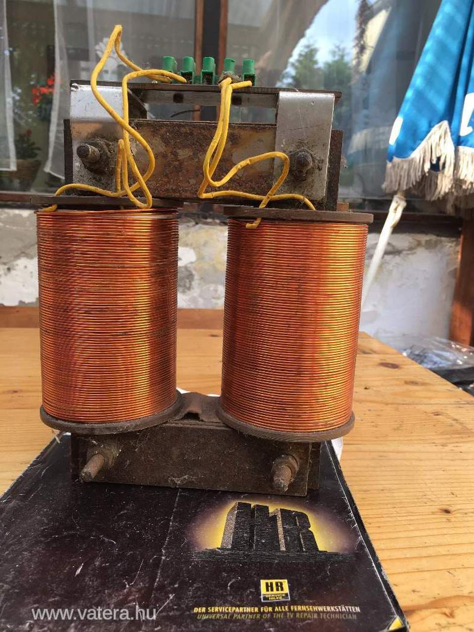

Sziasztok! A leválasztó transzformátornak készített trafó,a szekundere áttekerésével használható normál transzformátornak mondjuk egy hf. erősítő tápegysége gyanánt? Az ilyen jellegű transzformátorok tekercselési módja,a vasmagja és a mágneses csatolása lehetővé teszi ezt az üzemet náluk? Veszteség szempontjából nem lenne rosszabb mint egy hagyományos trafó?
Nevezetesen egy ilyenre gondolok:
(#) Gafly válasza firstman hozzászólására (») Szept 4, 2017 / 1
Bőven fér oda még szekunder is. Két jelenlegi tekercs (nem szembe!) és örök élet meg egy nap (és még nem is melegszik).
Highend erősítőben viszont nagyon "hülyén" néz ki, meg kevesen csinálnak hozzá dobozt/takaró tokot
(#) firstman válasza Gafly hozzászólására (») Szept 4, 2017 /
Na igen,ez állítólag egy 1 kW-os darab,biztos nem lehet kicsi..Két tekercs?Mármint a két tekercs együttesen lenne a primer és pluszban mehetne rá egy szekunder?
