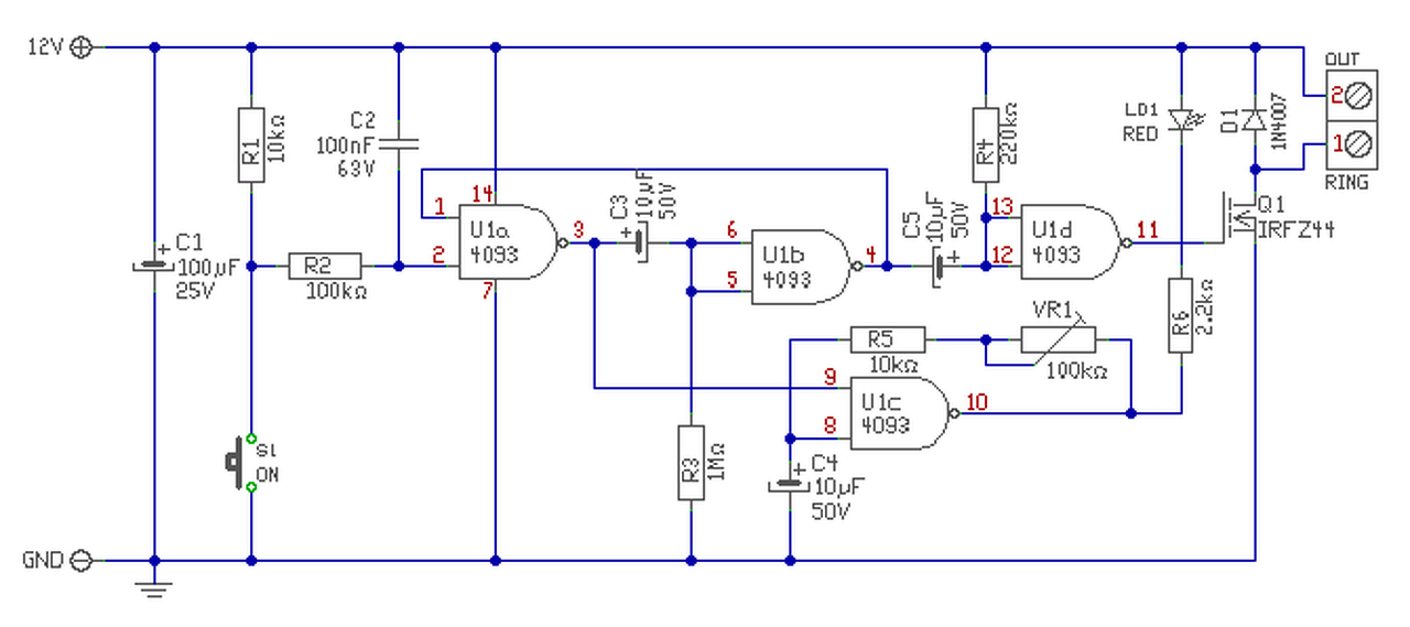

A villogásra van is ötletem, villogó LED-et lehet kapni, megspóroltál csomó alkatrészt.
(#) tbarath válasza proli007 hozzászólására (») Szept 5, 2017 /
Vagy egy filléres mikró (Link), egy logikai FET a "power" csengőhöz, egy LED és 3 ellenállás...
Overkill persze, de sokkal kisebb és rugalmasabb
(#) PER válasza tbarath hozzászólására (») Szept 5, 2017 /
Ez jól néz ki, bár nem teljes értem.
Ha jól látom, akkor van egy bemenet és adatlábak.
Az egészet meg USB-ről lehet felprogramozni, h mikor mi jelenjen meg a kimeneten?

(#) tbarath válasza PER hozzászólására (») Szept 5, 2017 /
Ez egy kis mikrokontroller. Van 6 adatláb, ami felprogramo kimenetnek és bemenetnek is, tud pwm kimenetet, ha jól látom egy analóg kimenet is van.
Kell neked egy bemenet, ami mondjuk a nyomógomb, felhúzó ellenállással tápra húzva, gombnyomásra 0-ra húzod. Ezt figyeled (ideális esetben deep sleep-ből interrupt).
Az egyik kimeneteddel vezérelsz egy logikai FET-et kapcsolóként használva, (pl. IRL530) ez 5V-ra már kb. kinyit. az uC pin és a fet gate közé 100 Ohm, és a FET gate-et 10k-val földre húzod, hogy ha nincs nyitva ne lebegjen. Ezt ha kell, akkor 2 másodpercre felkapcsolod.
Egy harmadik kimenetre kötöd a LED-et, 5V-ra méretezett soros ellenállással, a LED másik vége a föld. Ezt 10x bekapcsolod fél másodpercre és kikapcsolod fél másodpercre.
Ha a csengő 12V-os, akkor még feszstab se kell, mert bírja.
Ez overkill erre a feladatra, de nem kizárt hogy ez a legegyszerűbb vagy legolcsóbb. És persze sokkal rugalmasabb, ha netán később 5 sec csengő kell, vagy 2 LED-et akarsz villogtatni.
Rendben, köszönöm.
Megpróbálom értelmezni és beszerezni, ami kell még hozzá
Jónak tűnik ez a programozhatóság

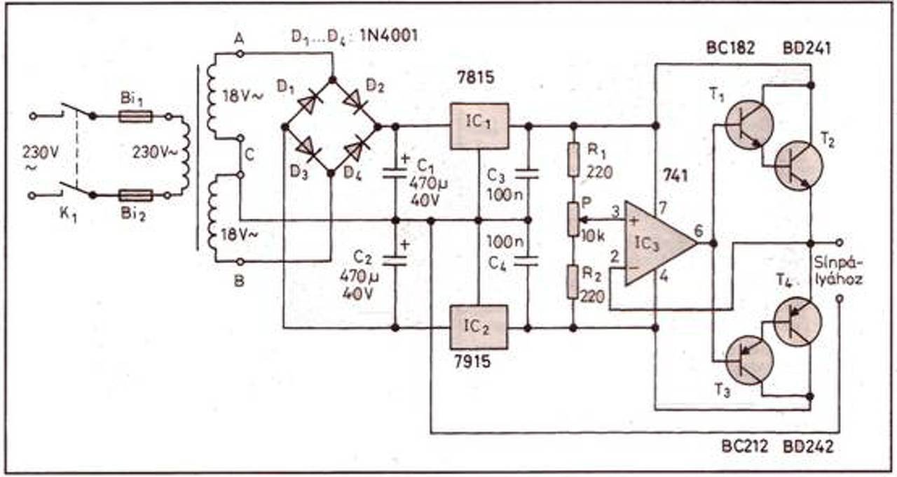

Egy kis segítséget kérnék mielőtt megőrülök. Megépítettem a lentebbi kapcsolást (annyi módosítással, hogy a BD241/242 helyett BD243/244-et, a BC182/212 helyett pedig BC337/327-et használtam. Ohmikus terheléssel (16 ohm) teljesen jól működik, a pozitív és negatív tartományban is. Viszont ha rákötök egy kis DC motort akkor csak a negatív tartományban hajlandó működni, hiába tekerem a potit a másik végállásba a feszültség nulla marad.
(#) Pafi válasza exabit hozzászólására (») Szept 7, 2017 /
Lehet hogy időközben tönkrement. Vagy kontakthibás. Amúgy uA741-et tettél bele valóban? Ha gyorsabb az IC, gerjedhet is.
Amúgy nem mondanám éppen hibalehetőségtől mentesnek a kapcsolást, sem zárlatvédelem, sem az áramhullámosság kezelése, sem a szabályzókör stabilitása nincs megfelelően kezelve, a végtranyók átkapcsoláskori egymásra nyitása nincs megakadályozva, a hatásfok vacak...
(#) exabit válasza Pafi hozzászólására (») Szept 7, 2017 /
DC motorról visszarakva ohmikus terhelésre működik ismét rendesen. Texas Instruments uA741CP-vel próbáltam két darabbal is mindkettővel ugyanez volt. Ha a teljesítménytranyók kimenetének negatív feszültségét a potival pozitívra növelem akkor a feszültség nulla lesz és akkor már hiába tekerem a potit akármelyik állásba a feszültség nulla marad míg ki/be nem kapcsolom. Amikor megy a motor elég ha a multiméter egyik(!) mérőfejét hozzáérintem feszültségméréshez, máris elkezd szaggatottan járni a motor. Zárlatvédelem állítólag van a stabilizátor IC-kben.
Amúgy a többiben igazad van találhattam volna jobb kapcsolást is de amatőrként úgy tűnt a célnak megfelel.

(#) Bakman válasza exabit hozzászólására (») Szept 7, 2017 /
A 741-es IC kettes és hármas lába közé forrassz egy 100 - 330 nF-os kondenzátort a lehető legrövidebb lábakkal hátha alapon, valószínűleg gerjed. Oszcilloszkóp van a közelben? Azzal lehetne ellenőrizni.

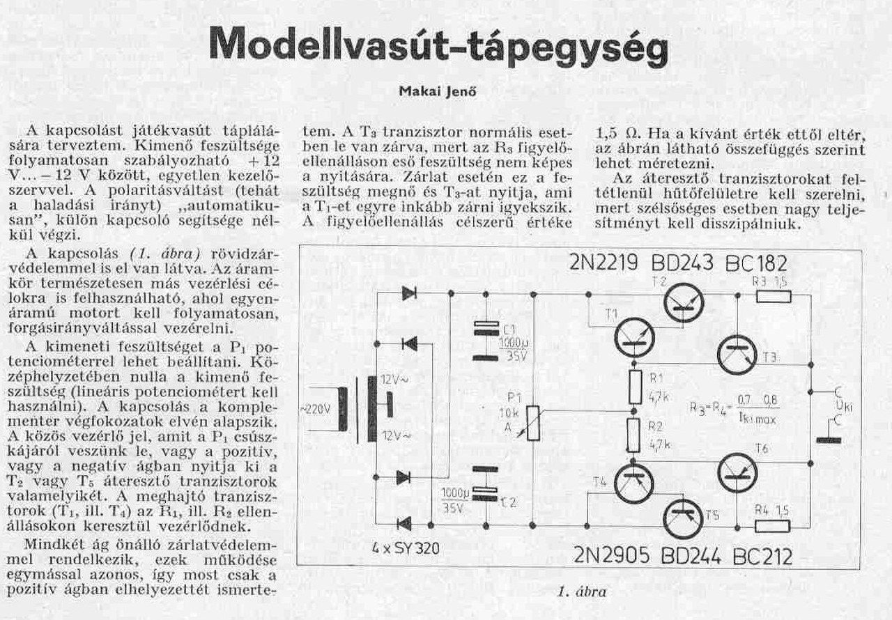

(#) vargaf válasza exabit hozzászólására (») Szept 7, 2017 /
Ez a kapcsolás egyszerűen megépíthető és zárlat ellen is védett.
(#) exabit válasza Bakman hozzászólására (») Szept 7, 2017 /
Most néztem meg szkóppal és tényleg gerjed a pozitív tartományban. Nagyon csúnya a jelalak. Olyan 1,5 us a periódusideje a zavarnak. Kipróbálom a kondit.
