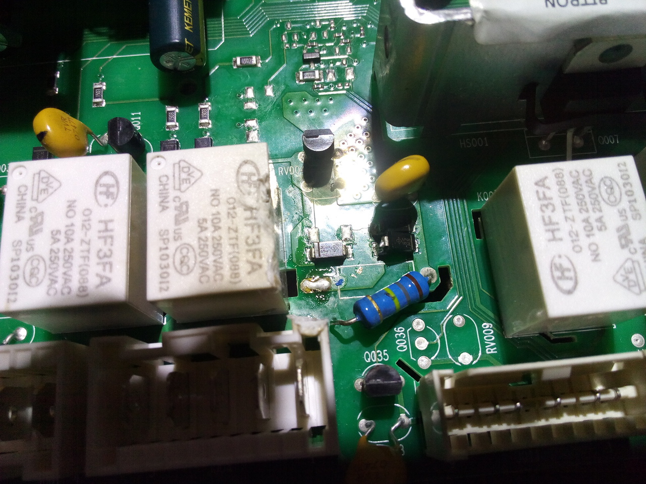

(#) Chipmunk1960 válasza Chipmunk1960 hozzászólására (») Szept 7, 2017 /
Sikerül egy képet csinálnom róla, lehet hogy normál S1M lenne??? Vagy S5M
A hozzászólás módosítva: Szept 7, 2017

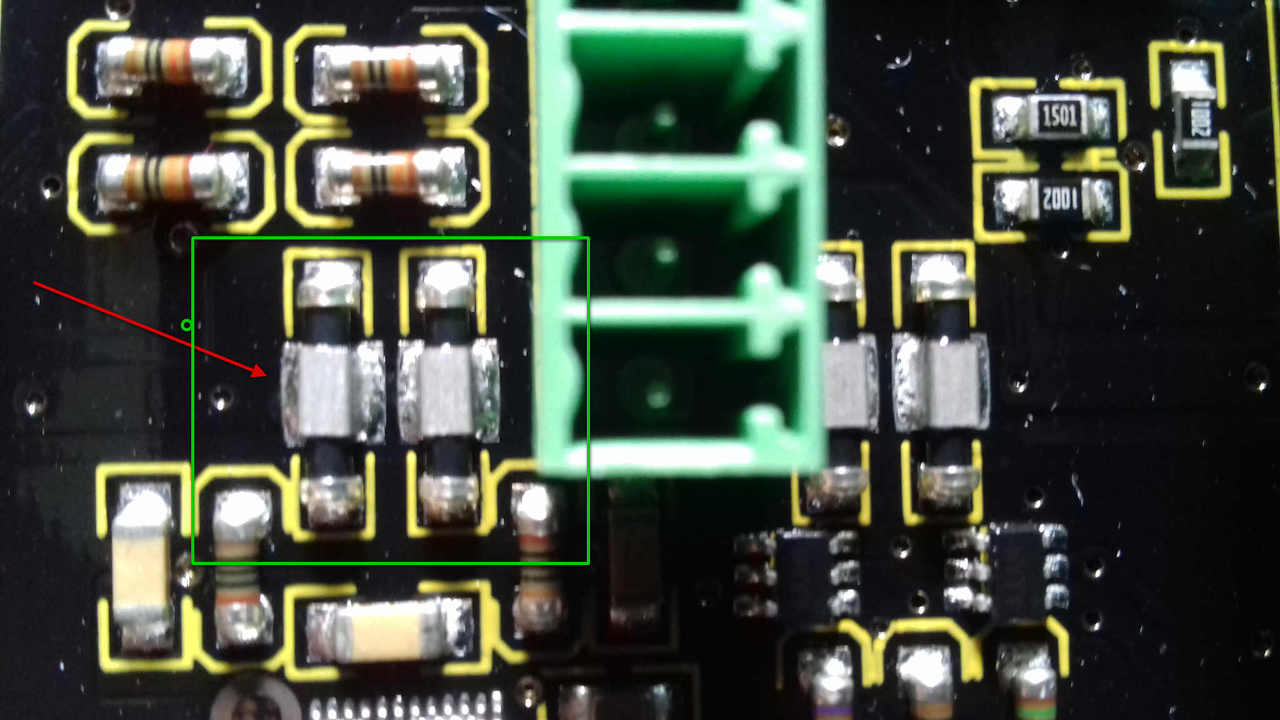

(#) ayurveda hozzászólása Szept 10, 2017 /
Üdv !
Szeretném tudni mi ez az alkatrész. Lehet , hogy "gáztöltésü cső" vagy feszűltség levezető?
(#) dokidoki válasza ayurveda hozzászólására (») Szept 10, 2017 /
Egyik sem, ha megmérnél egyet, akkor a két vége drótnak mutatkozik. Olyan átvezető kondenzátor, csak smt kivitelben. A középső rész az áramköri GND, a két vége között meg folyik valamely tápfeszültség árama.
(#) gerry válasza Chipmunk1960 hozzászólására (») Szept 10, 2017 /
Az "SM" a diódán a típust jelöli. Alatta az "5B" 2015 novemberi gyártást. Az alső mellékletben megtalálod a 3. oldalon a jelölést. A második mellékletben meg a tokozás szerinti leírást.
(#) gerry válasza gerry hozzászólására (») Szept 10, 2017 /
Bocs fordított sorrendben töltötte fel a fórum a két fájlt!
A hozzászólás módosítva: Szept 10, 2017

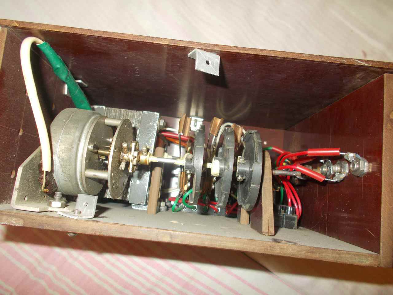

(#) Eszter66 hozzászólása Szept 10, 2017 /
Sziasztok! Valaki meg tudná mondani nekem mi ez? köszönöm
(#) Bakman válasza Eszter66 hozzászólására (») Szept 10, 2017 / 1
Ha jól látom, szinron motorra szerelt áttétel, ami három "programtárcsát" forgat. Valamilyen időzítési feladata lehet, egyszerre több dolgot vezérelve.
(#) Bakman válasza emmzolee hozzászólására (») Szept 10, 2017 / 1
Pontosan hogyan nem pörög fel? Csak lassan megy vagy egyáltalán nem megy?
(#) Gafly válasza Eszter66 hozzászólására (») Szept 10, 2017 / 1
Csatlakozom Bakman mesterhez, szerintem is egy házilagosan összerakott háromtárcsás programkapcsoló (meglehetősen lassú programmal), transzformátorral, textilbakelit dobozban.
Ha csak valaki pont nem ilyenre vágyik, akkor sem használati, sem muzeális értéke nincsen.
(#) Doky586 válasza Eszter66 hozzászólására (») Szept 10, 2017 / 2
Ha kiszeded belőle a mechanikát, még madár-háznak jó lesz..
(#) Chipmunk1960 válasza gerry hozzászólására (») Szept 10, 2017 /
Hálás köszönetem! Közben találtam egy Lengyel oldalon egy hasonló rajzot, ott S1M -ek szerepelnek dögivel, arra már találtam valamit 1000V/ 1Ajobb híján 1N4007-eket raktam/hajtogattam bele, remélem holnap megjön a Trtiac is mert a szomszédnál már nagyon gyűlik a szennyes..
(#) Chipmunk1960 válasza Chipmunk1960 hozzászólására (») Szept 10, 2017 /
Egyébként megőrjít ez a csomó idióta jelölés, nem löncshús ez, hogy a gyártás időpontja lenne a legfontosabb! főleg az 5-6 lábú "pókok"készítenek ki, mert aminek több van, azt már könnyebb megtalálni.
