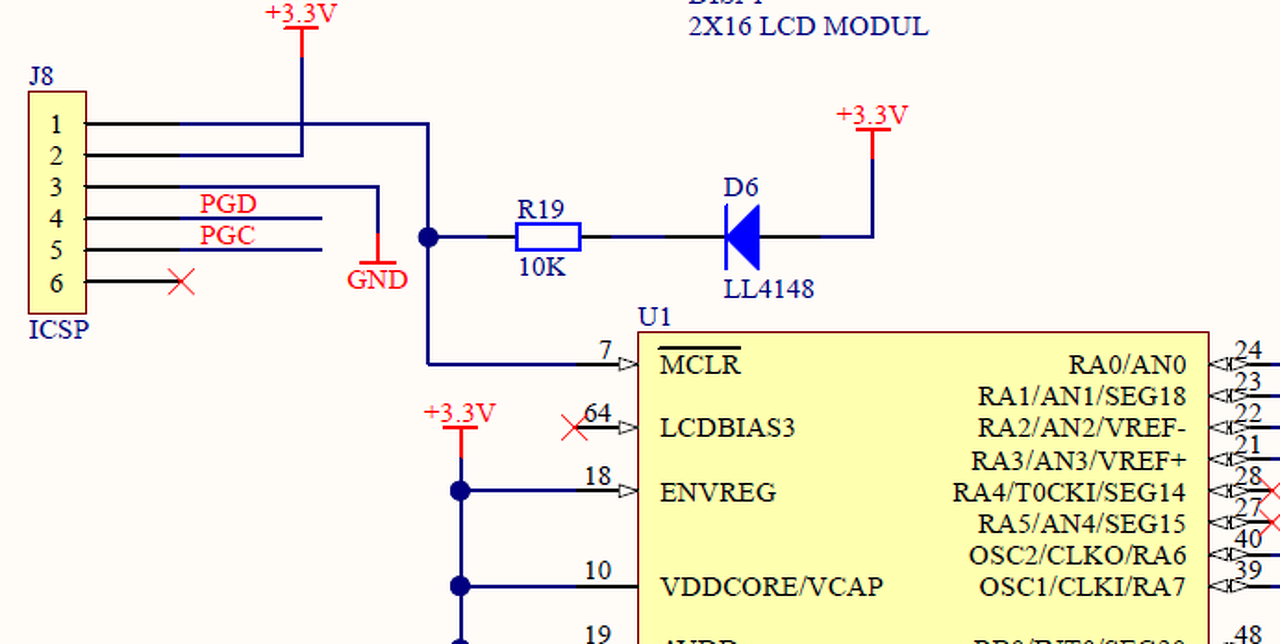

A csatolt képen látható ICSP bekötést használnám. PIC18F67J93-as IC-t programoznék PIC-kit 3-ról. Hiába csatlakoztatom az égetőt, nem ismeri fel az alkatrészt. Miben lehet a hiba?
Remélem tudtok segíteni.

Az RB6 és RB7 lábakra mi van kötve? Első programozás, vagy sokadik?

Tápfeszültséget honnan kap?

PGD/PGC lábak lógnak a levegőben?
Azokon keresztül beszélgetne a PIC -el.

Legtöbb programnál (vagy rajzon), ha a vezeték neve ki van írva, akkor a másik ugyan ilyen nevű vezetékkel össze lesz kötve, még akkor is, ha úgy néz ki, mintha lógna a levegőben.
Persze a rajzon én nem látom hova mennek azok a lábak, és egyáltalán be vannak-e kötve, így a kérdésed jogos
Amúgy meg elő kellene vennie a pic adatlapját és azt a fejezetet megkeresni, ami az ICSP csatlakozóról és a pic felprogramozásáról szól, ha az alapján köti be, akkor tuti menni fog.
