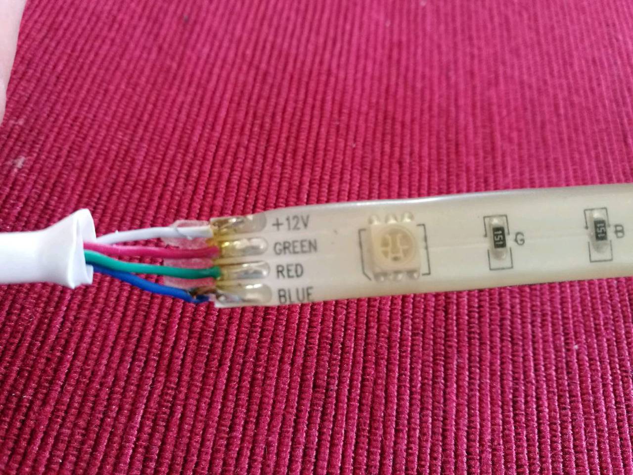

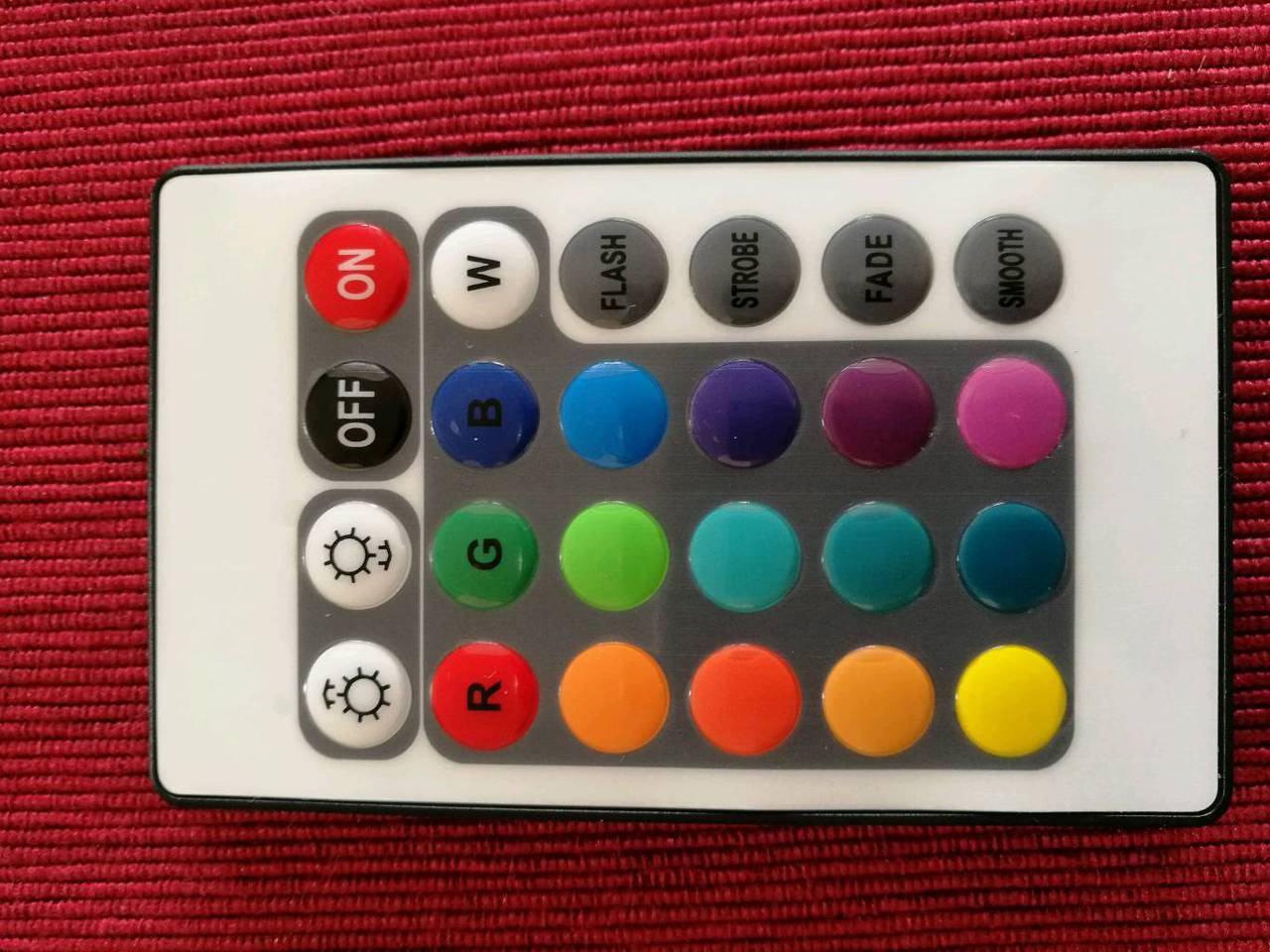

(#) vladcepes hozzászólása Szept 8, 2017 /

(#) reloop válasza vladcepes hozzászólására (») Szept 8, 2017 / 2
Bánkódsz a két rossz bekötésen ahelyett, hogy a két jónak örülnél
(#) RoliNyh válasza vladcepes hozzászólására (») Szept 8, 2017 /
Na bumm, nem minden kínai tud angolul, de lassan már ott tartunk, hogy "minden angol tud kínaiul"...
(#) AVAST8 válasza RoliNyh hozzászólására (») Szept 8, 2017 /
Az én LED szalagomon a bekötés is hasonló. Az R a kék, a B a zöld és a G a piros..
Jók a válaszok!
(#) Kovidivi válasza AVAST8 hozzászólására (») Szept 8, 2017 /
Át lehet állítani a távirányítóval, hogy megcserélje a színeket, így teljesen mindegy, hogy van beforrasztva a vezeték. Csak a távirányító passzoljon hozzá. Sógornál esett meg, hogy a TV távirányítója összecserélte a színeket az RGB-LED szalagon. Valaki segített itt HE-n, azóta ismét jól működik.

(#) Johnycorp válasza Kovidivi hozzászólására (») Szept 8, 2017 / 1
Igen, a TV távirányítóval meg lehet kavarni.
Annó, ha jól emlékszem ezt a linket küldtem be én:
Nekem működött (a következő TV távirányítós bohóckodásig. Ki tudja, mely gombnyomásra bolondult meg )

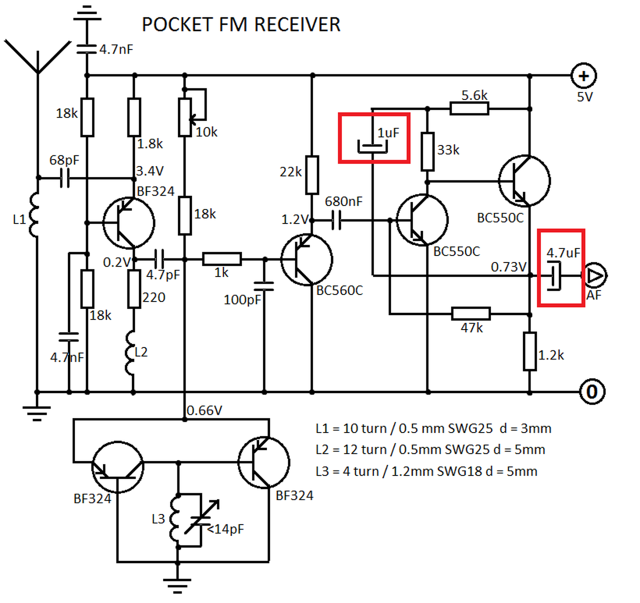

(#) Zsombi13 hozzászólása Szept 9, 2017 /
Nem vagyok benne biztos, hogy ez ideillik, de mivel (szerintem) alap dolog ismerni úgy kábé a rajzjeleket, ezért itt kérdezek:
Ezen a kapcsolási rajzon van két kondenzátor, aminek a rajzjelét sem én, sem apukám nem tudja. Ezúton szeretném tőletek megkérdezni, hogy vajon mi lehet ez? Valami kondenzátor, de milyen?
(#) nedudgi válasza Zsombi13 hozzászólására (») Szept 9, 2017 /
Elektrolit kondenzátor.
(#) Zsombi13 válasza nedudgi hozzászólására (») Szept 9, 2017 /
Köszi! A pozitív pólus van az ilyen: ] alakú részen?
(#) ujfalusi válasza Zsombi13 hozzászólására (») Szept 9, 2017 /
Nem. A rővid a pozitív.
(#) Zsombi13 válasza ujfalusi hozzászólására (») Szept 9, 2017 /
(#) pucuka válasza Zsombi13 hozzászólására (») Szept 9, 2017 /
Nem, az a házat jelöli, ami általában a kondi negatív pólusa. De a kapcsolási rajzból is kikövetkeztethető.

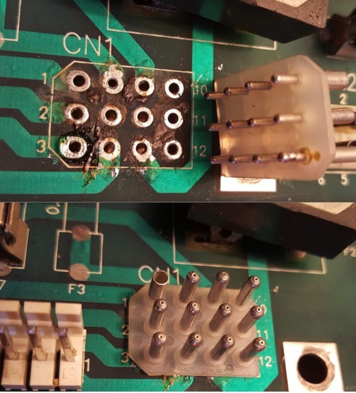

(#) bigali hozzászólása Szept 9, 2017 /
A feladatom a következő : a képen látható csatlakozót beforrasztani, természetesen kétoldalas a panel és elképzelésem sincs, hogy a felső részt hogyan oldjam meg.
Minden ötletet szivesen veszek.
(#) Bakman válasza bigali hozzászólására (») Szept 9, 2017 /
A furatgalvanizálás ép? Jó folyasztószerrel egyébként gyerekjáték, csak több forraszanyag kell.
(#) elektroncso válasza bigali hozzászólására (») Szept 9, 2017 /
Takarítsd le a gyantát a panelról, ha furatgalvanizált a panel akkor elég az egyik oldalról forrasztani, az ón át fog folyni a túloldalra is, ki fogja tölteni a teljes nyílást.
(#) yohnsee válasza bigali hozzászólására (») Szept 9, 2017 /
Ahogy innen látom, furatgalvanizáltak a lukak. Ez azt jelenti, hogy eleve elektromos kapcsolatban vannak a furatok, illetve ha alulról forrasztod, az ón szépen meg fog futni erre az oldalra is. Persze valami jófajta folyasztószer vagy folyasztószeres ón feltétel.
Köszönöm a válaszokat, én is ilyenre tippeltem.
Forrasztóviz van csak kenjem be alaposan?
Milyen az a forrasztóvíz? Ha bádogos, akkor ne, megmarhatja a vezetősávokat. elektronikai folyasztószert használj. Jól látom, ez egy flipper panel?
(#) vargaf válasza bigali hozzászólására (») Szept 9, 2017 /
A forrasztóvíz alatt mit értesz? Remélem nem a sósavból és cinkből készült keveréket, ez nem ereszcsatorna, elektronika.
(#) morgo válasza bigali hozzászólására (») Szept 9, 2017 /
Először is takarítsd le a dzsuvát. Rendesen. Ha a forrasztóónban van folyasztószer, nem kell semmi más, csak beforrasztod és kész.
