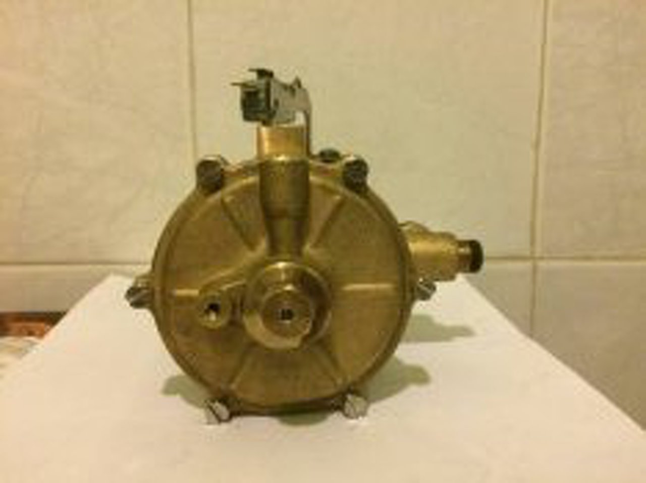

(#) kovy74 hozzászólása Szept 8, 2017 /
Sziasztok.Westen energy 240FI-hez keresek váltószelepet(újat) csak a membrános részét.Köszönöm...
(#) zoszka válasza kovy74 hozzászólására (») Szept 9, 2017 /
Ebbe 2 membrán (membrános rész) van. Melyiket?
(#) kovy74 válasza zoszka hozzászólására (») Szept 10, 2017 /
Ami a képen van.Azt keresek újat...
(#) zoszka válasza kovy74 hozzászólására (») Szept 11, 2017 /
(#) merlingerin válasza kovy74 hozzászólására (») Szept 11, 2017 /
Miért akarod cserélni? Mi baja tud lenni egy réz alkatrésznek? Szétfagyott? Ha nem, akkor egyszerűbb csak a tömszelencét, meg az O gyűrüket, esetleg a membránt cserélni töredék áron
(#) kovy74 válasza merlingerin hozzászólására (») Szept 11, 2017 /
Már vagy háromszor cseréltem tömszelencét most is vettem bele gyárit hátulra 3300Ft-ért és még jobban csepeg mint a régivel.Lehet hogy a rúd van elkopva.?Ezért szeretném kicserélni...
